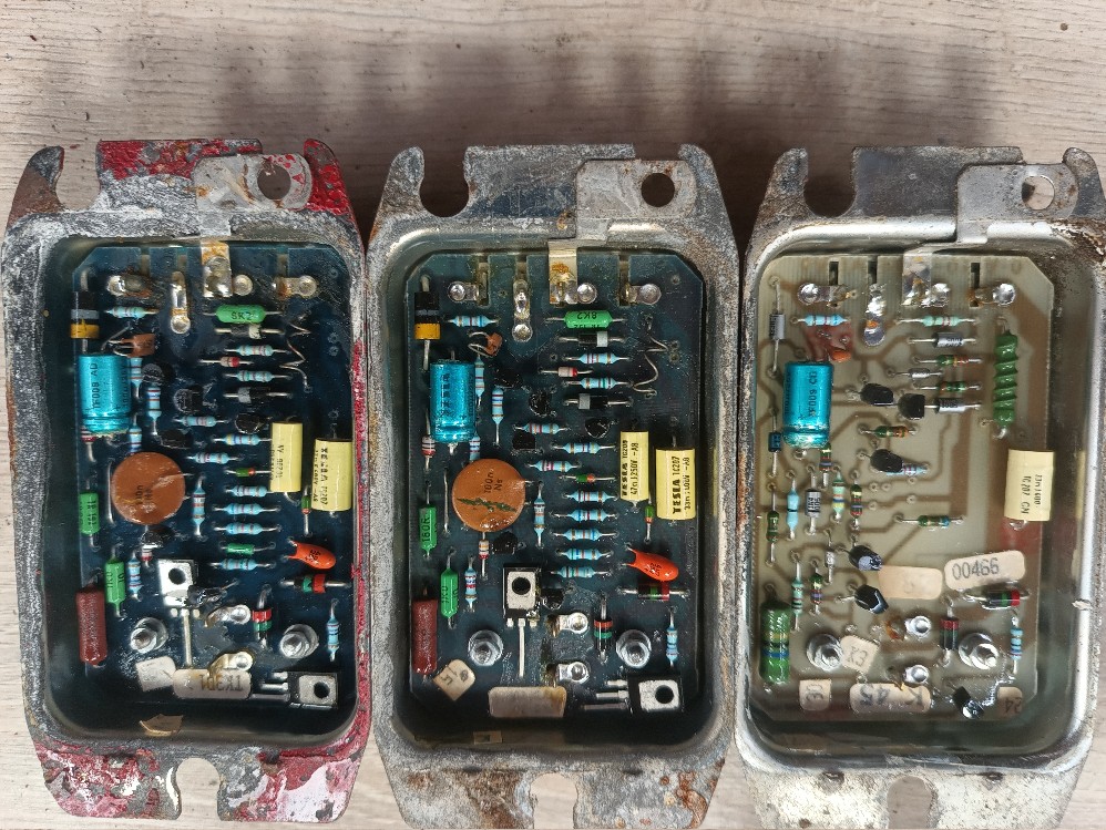

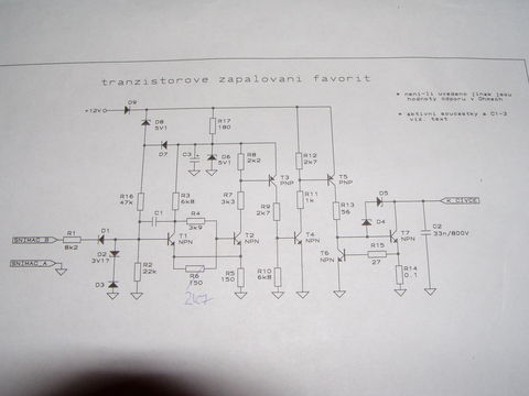

osobne som čakal niečo sofistikovanejšie na to že vlastne jak dobre to funguje.. Myslel som si že to bude sofistikovanejšie ovládať transformátor ale zrejme nie. Čakal som niečo čo by dokázalo aktívne riadiť prúd primárom ale zrejme stačí taký primitív. furt ale mám pocit že toto nieje finálna schéma ktorá bola použitá.
fyzicky v moduli ktorý som rozluskol je totiž 8 tranzistorov, 9 spolu s BUX37.. Očakával by som nejaký "Rev limiter" ale to by som asi chcel vela od tohoto. Otáčky sú zrejme obmedzené priepustnosťou karburátora a sacích kanálov...

Vyzvedám že jak to funguje lebo som dúfal že to bude niečo sofistikovanejšie čo sa týka riadenia samotnej cievky (teda nejaký spôsob ako by to zabezpečilo tesne pred saturačný prúd atď...)
Hrozne moc sa mi lúbi systém ktorým sa škodovka ubrala s tým dávaním impulzov pre zápal. Nikdy by ma nenapadlo že by to šlo aj takto jednoducho a pritom všetky variability ako predstih podtlakom aj otáčkami je furt tak isto mechanika. Blbo jednoduchē a proste to funguje...
