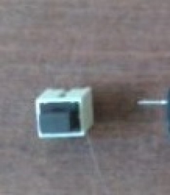

mikrospínač Tesla
#1 Příspěvek od Ivan_01 »
poprosím o identifikáciu mechanického spínača zrejme z produkcie Tesla, kváder cca 1 x 1,4 cm, dva vývody zospodu, ak si dobre pamätám boli použité v klávesniciach nejakého tuzemského počítača, spínali pomocou dvoch pružiniek do X a boli extrémne nespoľahlivé. Reálne foto nieje, táto megapixel fotka je jediná, čo som našiel na nete

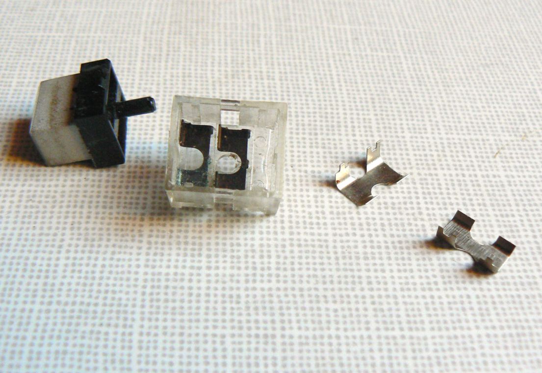

#3 Příspěvek od Milan_F »
To by měl být on. Označení nevim.
Obrázek
Obrázek
Obrázek

#4 Příspěvek od Ivan_01 »
podľa Milanovej fotky a google lens je to telefónne tlačidlo 4FK57300. Ďakujem

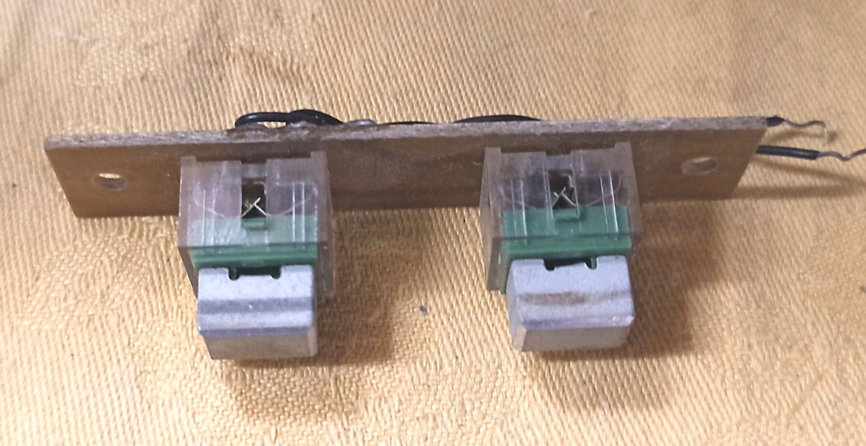

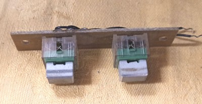

#5 Příspěvek od Cowley »
Třeba tady i s hmatníkem
Jinak syrový, jako na fotce, byl například v telefonní klávesnici TESLA

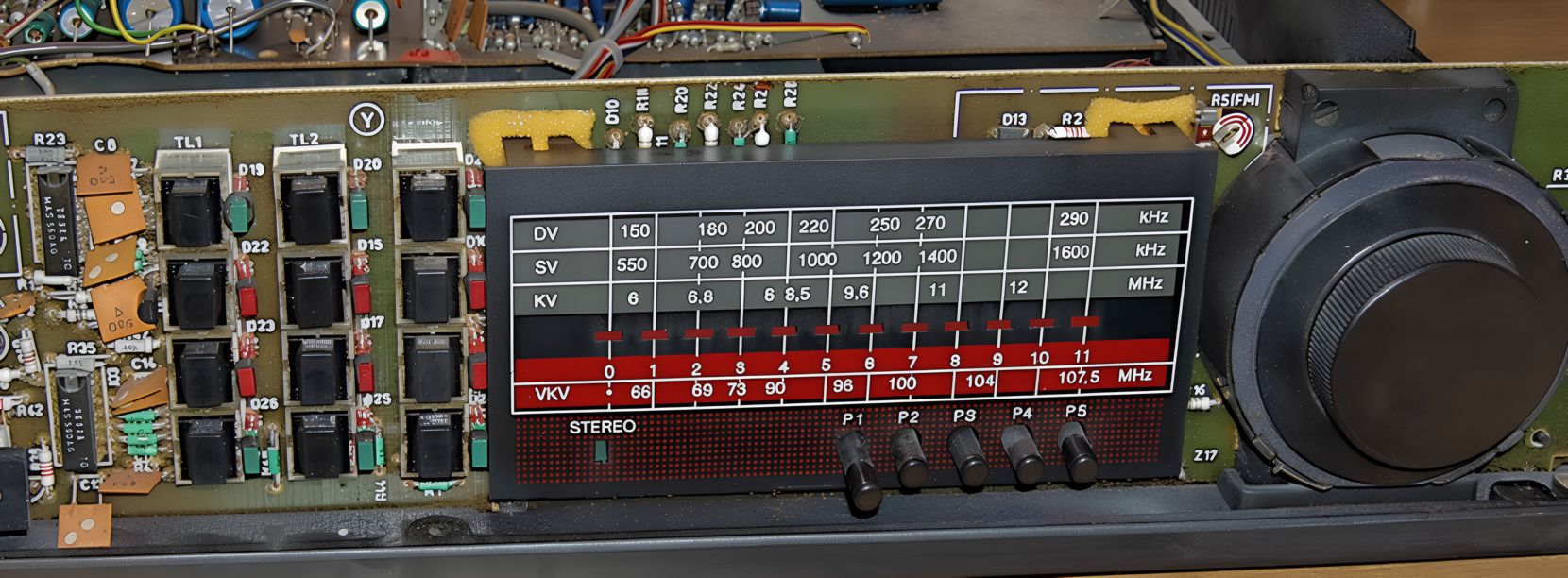

#9 Příspěvek od lubos1961 »
Také v rádiu 1039A Dominant se tyto tesla mikrospínače nachází
