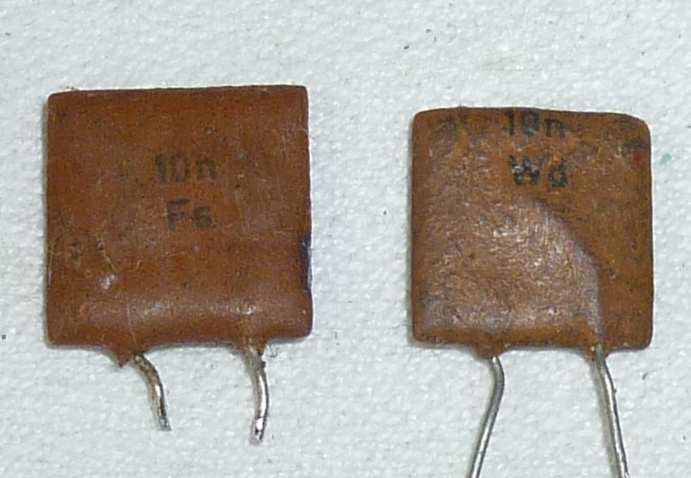

Mám tieto dva, oba 10n, jeden je Fs čo by malo byť 40V, druhý je Wd čo by podľa tejto stránky malo byť 250V. Je to správne? Ten na 40V je väčší ako ten na 250V? Nejako sa mi to nezdá. Navyše oni tam píšu o dvoch veľkých písmenách, no na týchto je iba jedno.

Ano je to to správně. Rozdíl je v dielektrikách, jejich permitivitě, elektrické pevnosti a tloušťce. F je hmota s εr = 1000, W s εr = 4000

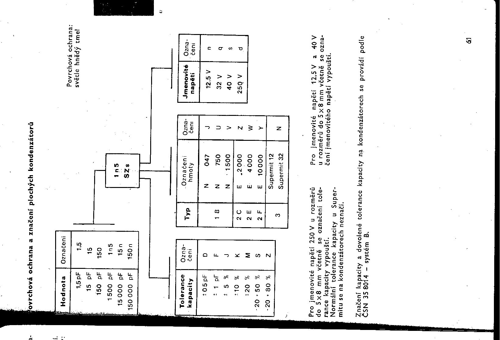

Originální stránka z toho katalogu je tady:

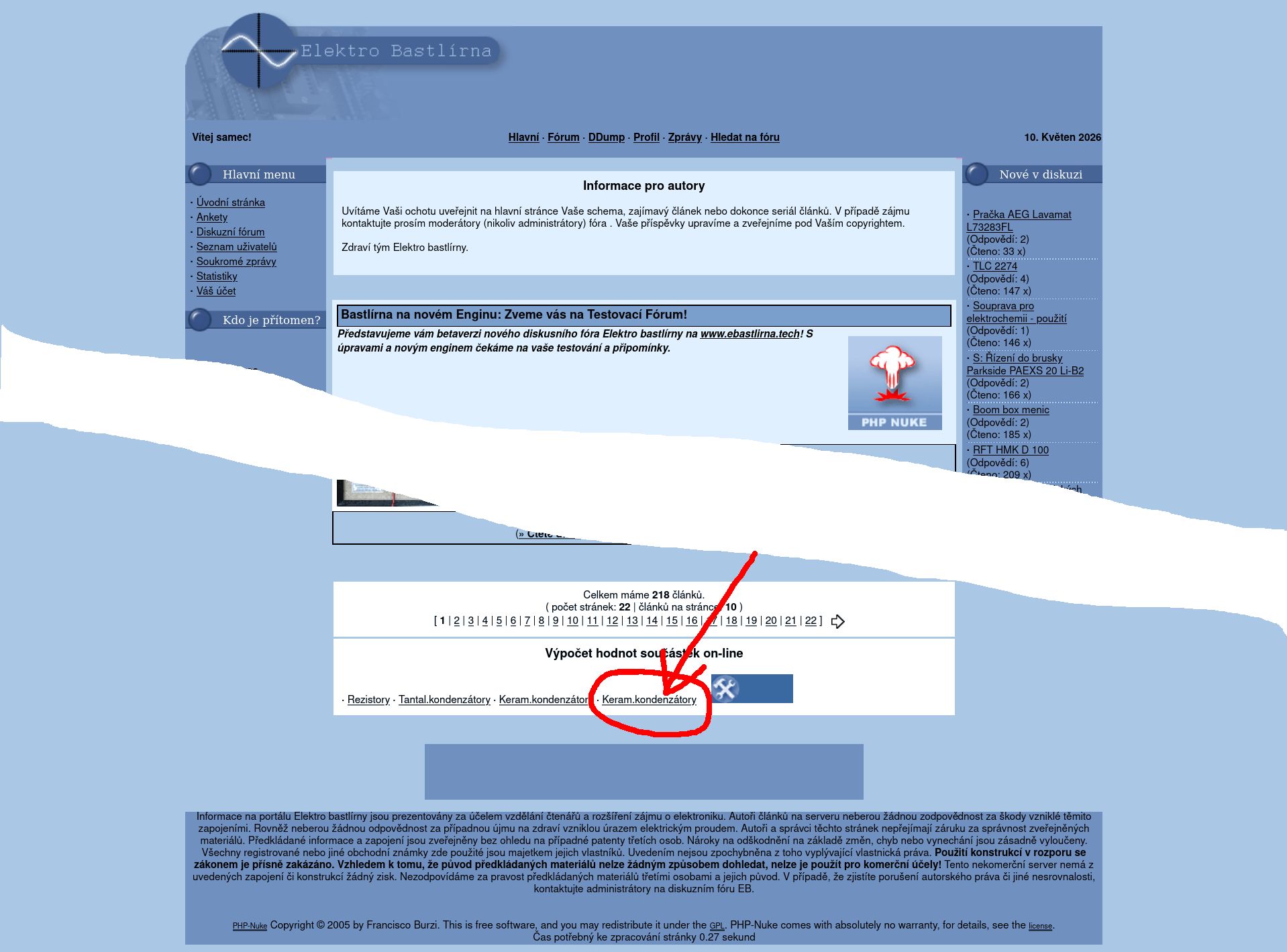

Tak tam by som to nehľadal. Keby to malo namiesto toho gifu smerujúceho na hlavnú stránku aspoň obrázok tých súčiastok ktorých sa to týka... Navyše ja si stále pamätám že tam bol obrázok s farebným označením odporov, odvtedy som tam nepáchol. :P

PotPalo píše:... Navyše ja si stále pamätám že tam bol obrázok s farebným označením odporov, odvtedy som tam nepáchol. :P
Jo - a nejen odporů-rezistorů, ale i indukčností a i těch kerko (barevné tabulky!) :!:
"Vybaflo" to na tebe, hned jak jsi najel na hl. stránku :roll:

Značení kondenzátorů:
Obrázek
Obrázek
Honza - kokúň
