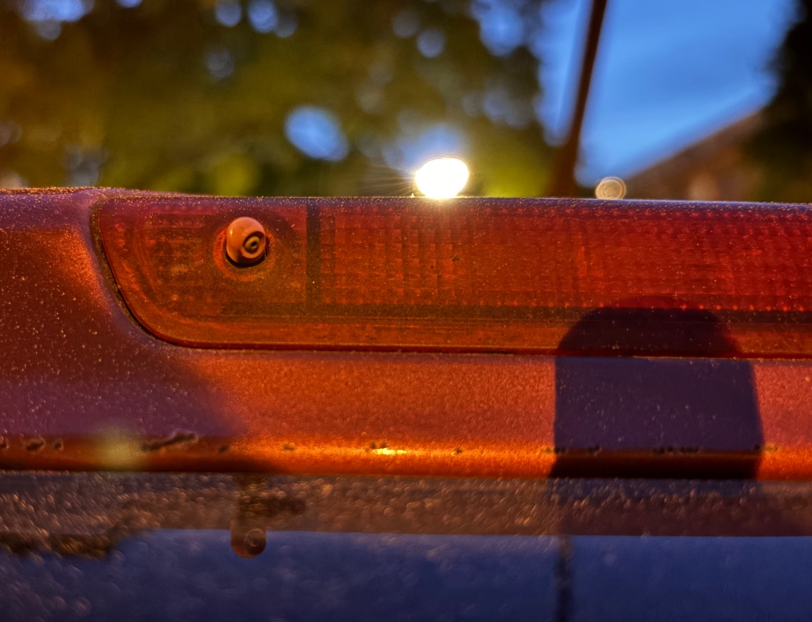

Jde nahradit/opravit odlomená tryska nad pátými dveřmi vedle horního brzdového světla? Fabia 1 Combi 2004
Model pro 3D tisk?

#28 Příspěvek od Zaky »
kulikus
Příspěvky: 3318
#29 Příspěvek od kulikus »
Dík.
