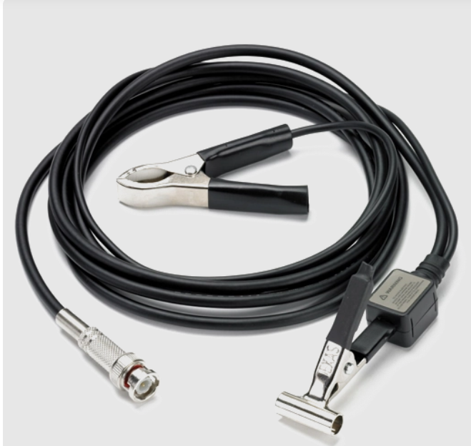

Předstih se nechá seřídit pomocí digitálního osciloskopu. Pico Technology pro to svého času, tak před 20 roky dělal automobilový PC osciloskop. Na trhu jsou nyní ve výprodeji na ebay https://www.ebay.co.uk/sch/i.html?_nkw= ... acat=12576
Viděl jsem je také na Aukru.
Podobné automobilové digitály dělá čínský Hantek anebo TiePie Engineering v Holandsku. V podstatě se dá použít jakýkoliv digitál. Stačí mít snímací kapacitní sondu. To jsou takové kleštičky, které se přicvaknout na izolovaný VN kabel. Nic moc na tom není, dá se to udělat samodomo s trochou zručnosti. Těmi kleštičkami se snímá pulz. Viz foto.
Ideální, z hlediska bezpečnosti je, když má digitál diferenciální vstup. To bývá málokdy. Analogovým osciloskopem toto měřit nelze.
