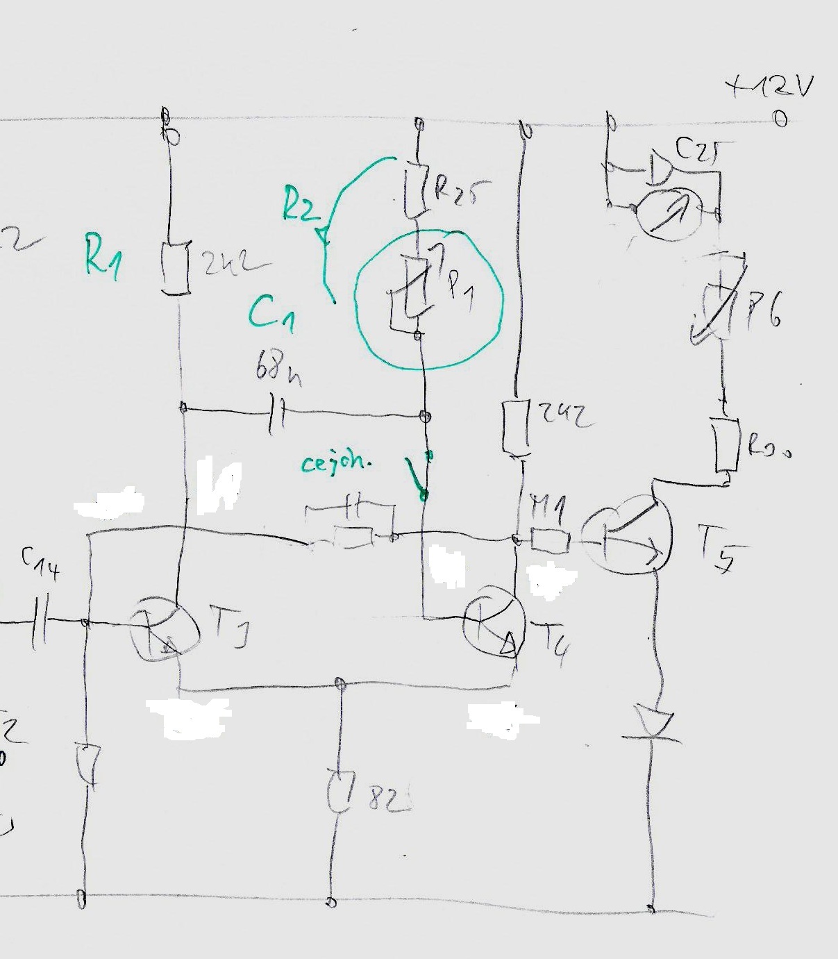

Zdravím přispívající . Dodělávám renovaci snad JT251 . No a zbývá mi třešnička , kdy bych chtěl zařízení převést z ukazovacího na měřící . Nemám dobrý kus k porovnání . Všechny kapacity vyměněny za změřené nové . Celé zapojení je poplatno době , obvody bez ZV , žádné udržování pracbodů atd . a nebudu ho měnit . Jde mi právě o vyhodnocení výstupu MKO na měření úhlu předstihu . K momentální kalibraci slouží přepínač cejch. , kdy zůstane B T₄ ve vzduchu . Nastaví se na měřáku maxvýchylka pomocí P6 , přepínač při měření sepne bázi do KO a měřák ukáže výchylku . Celkově dotaz na stabilitu a fci obvodu T₅ a hlavně toto ukazování bez stanovení kmitočtu spouštění KO . Je to mezi 10-150Hz . Jak to vidíte , jak ocechovat výstup měření ? Bez použití jiného dobrého měřáku a běžícího motoru ? Děkuji

Ty doby "kyvu" klopnýho obvodu prostě musíš nějak změřit - a pokud možno, tak PŘESNĚ ZMĚŘIT. Obvykle mívá takovou funkci měřák zvanej "univerzální čítač" - a když to je jen o trošku lepčí než základní ukazovátko typu "zajícometr", má takovej měřák i funkci měření doby trvání jednotlivejch logickejch úrovní - takže ti na ustáleným kmitočtu změří přímo dobu trvání impulsu i mezery zvlášť ...

BOBOBO píše:chtěl zařízení převést z ukazovacího na měřící .
Čo tým myslíš?
BOBOBO píše:obvody bez ZV , žádné udržování pracbodů atd .
Spätnú väzbu máš v schéme nakreslenú až dva-krát. Pracovné body sú definované dostatočne.
BOBOBO píše:Celkově dotaz na stabilitu a fci obvodu T₅ a hlavně toto ukazování bez stanovení kmitočtu spouštění KO . Je to mezi 10-150Hz . Jak to vidíte , jak ocechovat výstup měření ? Bez použití jiného dobrého měřáku a běžícího motoru ? Děkuji
Stabilita je digitálna až po merací prístroj. Ten ukazuje strednú hodnotu napätia. Stredná hodnota napätia obdlžnikového priebehu odpovedá striede. Ak nastavíš 100% výchylku rovnú 100% striede, tak ti bude ukazovať striedu.
BOBOBO píše:Nastaví se na měřáku maxvýchylka...
To je 60, 100, alebo 120? Asi ti v schéme chýba prepínanie rozsahov počas merania a počas ciachovania. Bez toho sa nedá s istotou povedať, ako a či vôbec je potrebné ešte niečo nejako extra kalibrovať.

Jsem na bastlírně již nějaký ten pátek . Za ten čas jsem se jen párkrát zeptal , ale snad nikdy mi nikdo odpovídajícně neporadil . Kromě toho , kdy mám obavu , že mi do reálného dotazu vstoupí třebovské moudro , nebo kecal jako samec . Když se na to podíváš , tak jen dal hledat paltest tady na foru a překopíroval to sem . Původně jsem sem nechtěl dát vůbec slovo paltest , aby nějaký takový zblblo neudělalo přesně toto . Naschvál jsem schema otesal , aby tam nevadily přepínače a bylo zřejmo , o co jde . Sestava-schema tohoto naboru jak jsem psal vznikla před mnoha lety . Jsou tam použity např. zesilovací stupně , u kterých je předpoklad , že budou pracovat v omezení a jsou použity místo specielních zapojení např. tvarovače atd . To hned 3x . Naschvál jsem sem dal schema , kdy se má měřákem vyhodnocovat délka pulzu . No a chtěl jsem úvahu , jaký vliv má počet takovýchto pulzů na celkovou výchylku v definovaném čase . Dále je to kalibrace měřidla , kdy je nastavení dáno pro trand bez nějaké stabilizace pracbodu , vliv teploty atd . Dále se zde uplatní , že všechny bloky jsou na jedné linii bez oddělení napájení a blokace jednotlivých částí . Až toto odevzdám s radostí se dám do toho druhého , kde jsou všechny tyto námitky ošetřeny . Při nastavování tohoto naboru měl výrobce linku a nastavil vše tak , aby to nějak vyšlo . Měl zkušenosti už z výroby s nefunkčními kusy atd . Takhle jsme měli doma dvě telky od Sedláčka , které vyžadovaly neustálé servisování , měly hodně much , proto je radši shodili z linek a prodali přímo z výroby v bazaru .

Čo tým myslíš?-- radič netuší co je ukazovací a měřicí
Spätnú väzbu máš v schéme nakreslenú až dva-krát. Pracovné body sú definované dostatočne. - mám na mysli celé schema , ale radič nic netuší , neb neviděl a nečetl
já se ptám právě na funkci toho měřidla , mimo ukazovací
:lol:
jelikož radič nic z těch odkazů nečetl tak netuší , co je kalibrace -- To je 60, 100, alebo 120? Asi ti v schéme chýba prepínanie rozsahov počas merania a počas ciachovania. Bez toho sa nedá s istotou povedať, ako a či vôbec je potrebné ešte niečo nejako extra kalibrovať.
no a radič netuší , co je plná výchylka , co bys po něm mohl chtít , tož tak si tu žijeme . Ať se daří

Prepáč, ale z tvojho popisu absolútne nie je jasné, o čo ide. Keby som si nevygúglil fotky, schémy, návody, tak ani neviem, čo je vstupom, čo sa očakáva na výstupe a čo s tým.
Mimochodom, tie odkazy na ulož.to som našiel na inom fóre.
A ten obvod, čo si prekreslil, je digitálny. Nepotrebuje štelovať pracovné body. :wink:
