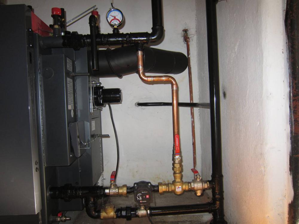

Mě to topenář zapojil takto. Využil horní vývod z nádrže, s kotlem to propojil 6/4" trubkami a natápění nádrže funguje bez podpory čerpadlem na samotíž. Takže já se bát výpadku proudu nemusím a využije se skutečně kompletní objem nádrže. Původní rozvody k radiátorům zůstali zachované na samotíž, vzdálenost kotel akumulační nádrž cca 3-4m, kotel ATMOS DC 18 S. Čidlo ekvitermní regulace, směšovacího ventilu, je na trubce, co jde z akumulační nádrže a topí to v okamžiku, kdy má kotel provozní teplotu a teplá voda dorazí k čidlu.

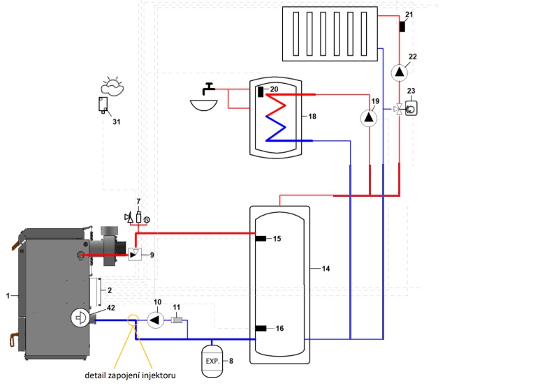

Atmos má právě i doporučenou tu variantu 2 + musí mít ochranu vratky. Blaze má doporučeno toto - mají tam za aku nádrží ještě takový ten rozvaděč. Plus uvažuji vratku z bojleru dát do akumulační nádoby kousek výš nad vratku z topení

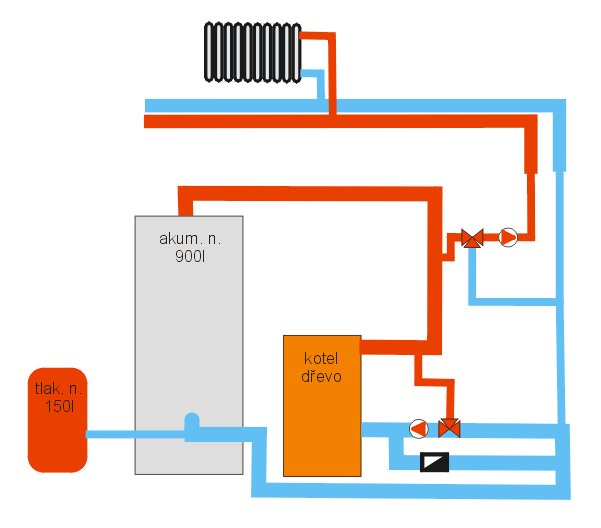

U mě tu ochranu zajišťuje to spodní čerpadlo a termostatický ventil. Vyjde to levněji než ten element od nich a připadá mi to i jednoduší. U mě to vypadá takto. Ono hodně záleží, kam dáš to čidlo té regulace pro ventil, protože pokud to nebude hlásit teplou vodu, tak se ti nepustí oběh do radiátorů. A ke kotli to dát nemůžeš, sice by ti to topilo hned, ale po vyhoření by systém nevěděl, že máš horkou vodu v akumulační nádrži.
Mě se bohužel velká nádrž do sklepa nevešla a tak skutečně musím zatápět skoro každý den :( Ale ta nádrž v pohodě vykryje ztráty během dne. Tak stačí skutečně pouze zatopit na cca 3-4 hodiny, nabýt jí podle potřeby, aby bylo teplo i po zbylých 20 hodin.

Ano , krátká smyčka od jovy ukazuje vše jasně . Pokud chceš malý systém dobírat dostudena , bez ní to nepůjde a právě na těch předešlých výkresech není .
