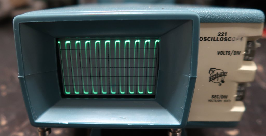

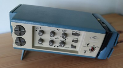

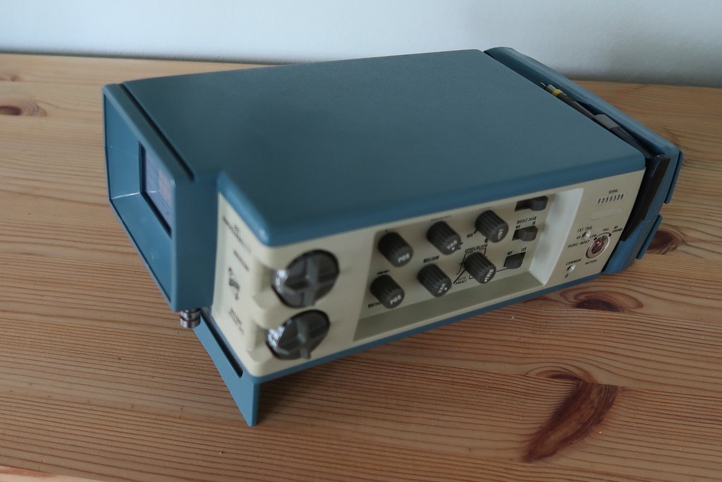

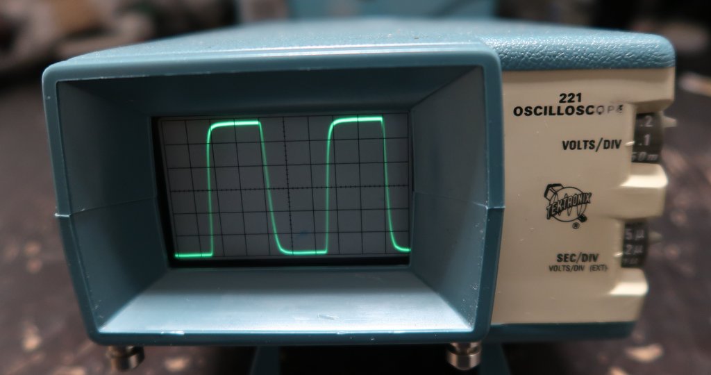

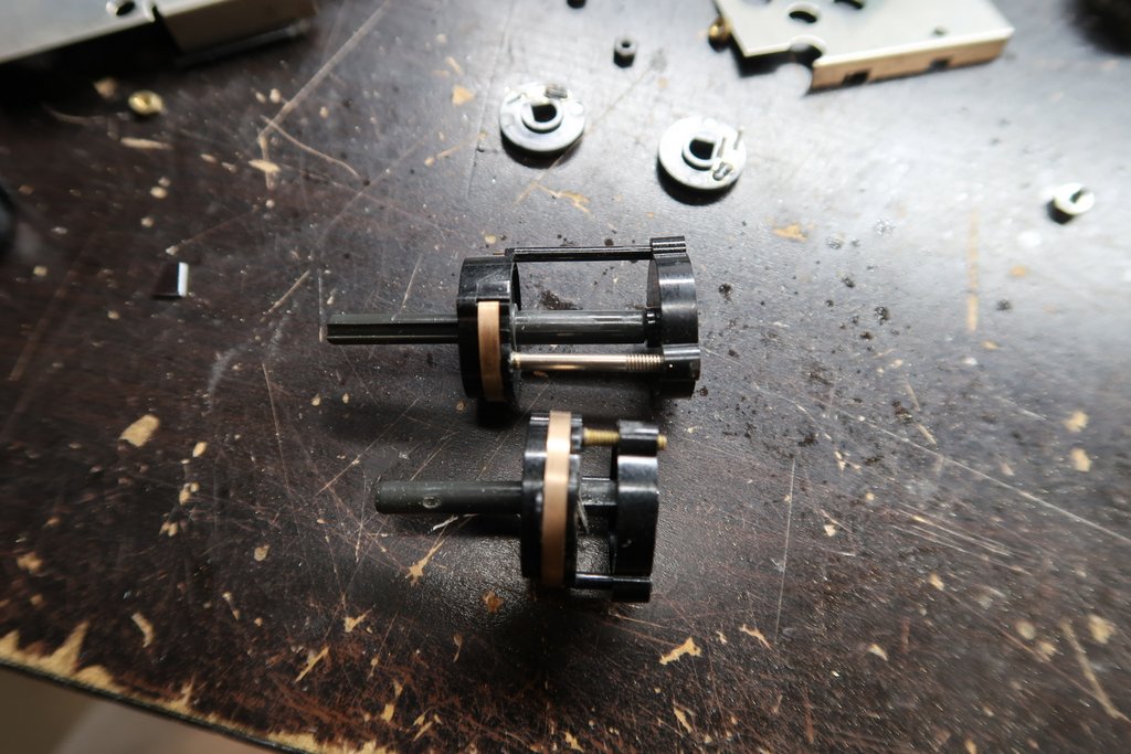

Když už jsem u těch prcků, tak jsem si vzal na stůl malinký Tek221. Je to jednokanálový model s bateriovým provozem. Uvnitř je 2x5 NiCd článků, a modul nabíječky ze sítě. Osciloskop má šířku pásma 5MHz, tedy nejširší ze všech těchto pidižvejků. Je tam jediný IO a to stabilizátor 723, vše další je z diskrétních součástek.

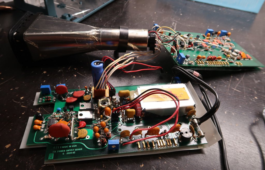

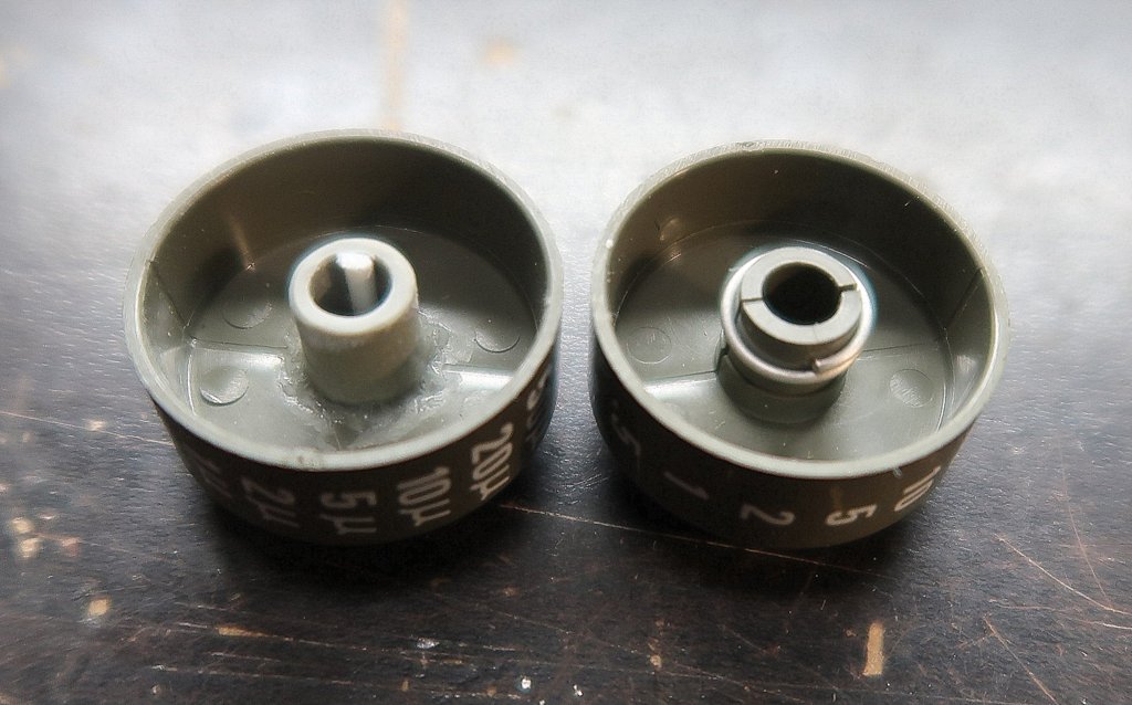

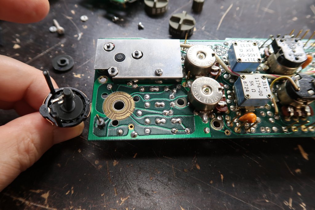

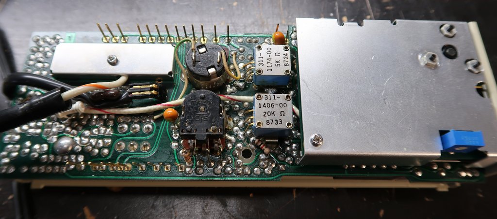

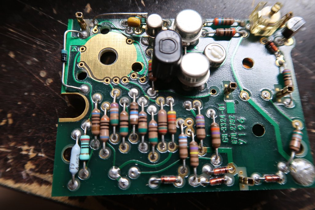

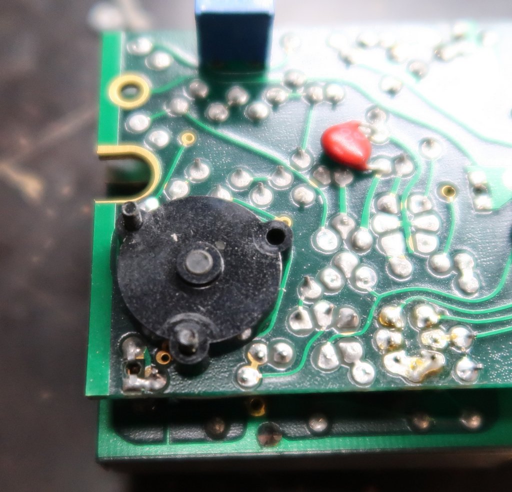

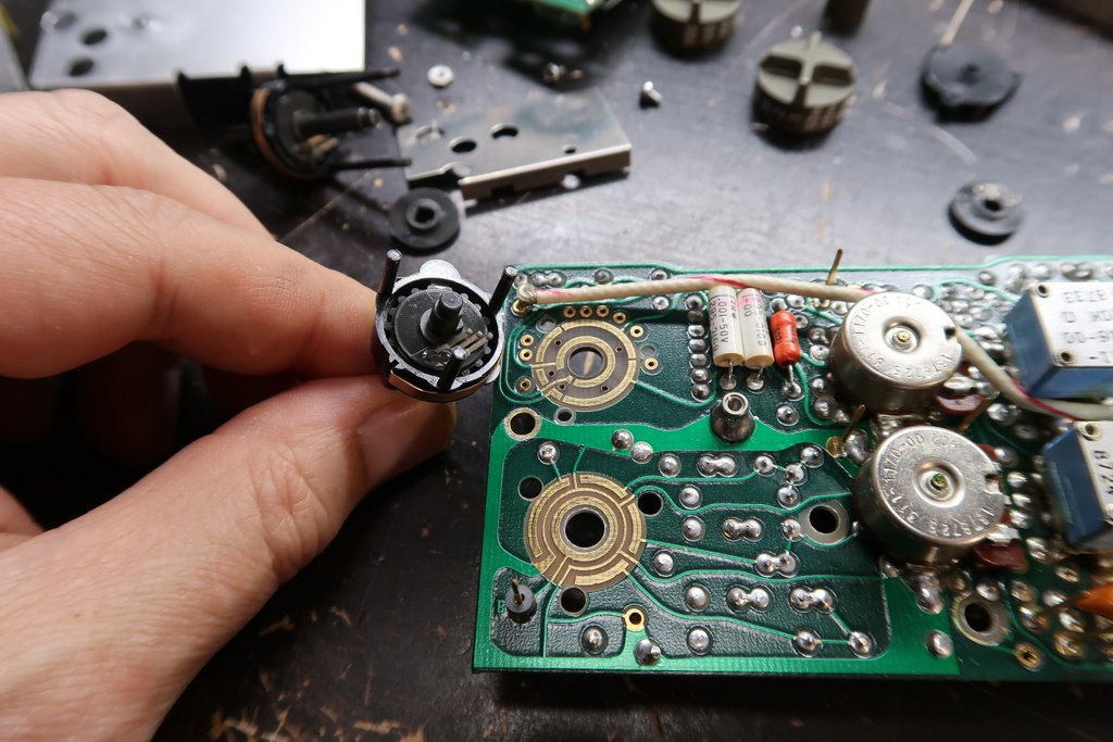

Můj kousek měl ulomený volič časové základny a problém s attenuátorem a nestabilní časovou základnu, když se kvedlalo s voličem. Dále byla horizontální stopa posunutá doprava a nešla ani posuvem za polovinu obrazovky. To bylo způsobeno vadným tantalem, který se choval jako zenerka a disbalancoval pracovní bod horizontálního zesilovače.

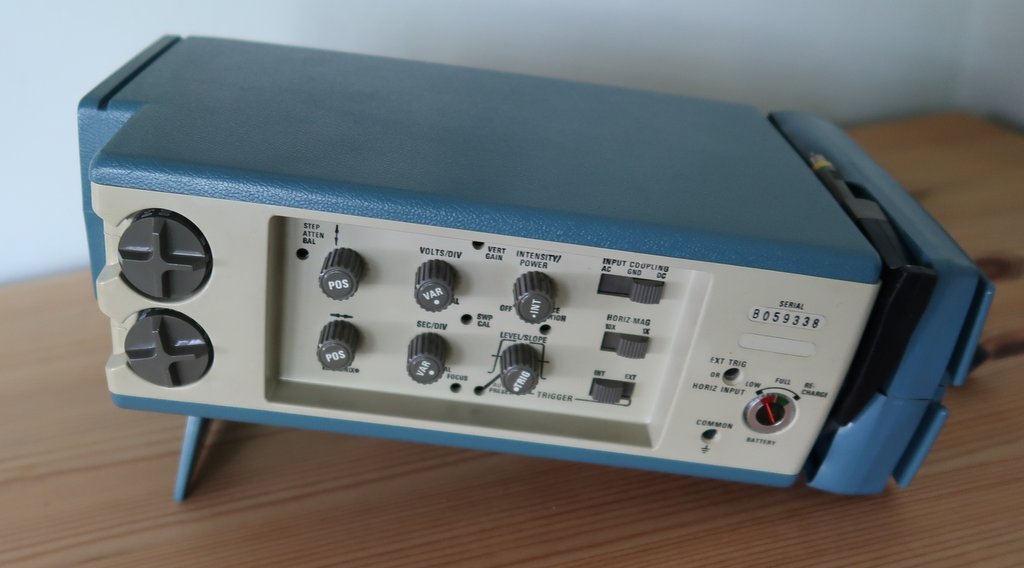

Přístroj jsem opět upravil na provoz ze zdroje 12V (plně vratná úprava)

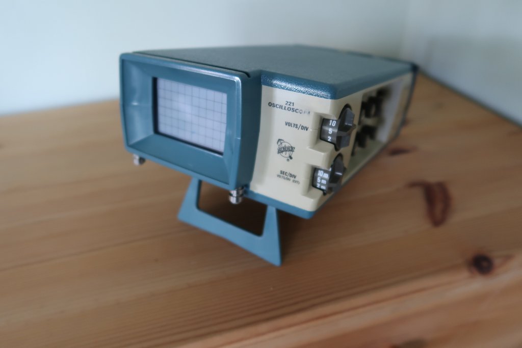

Další

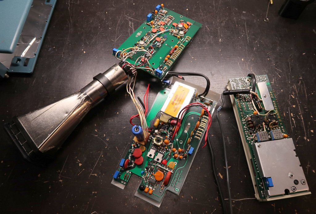

Další.

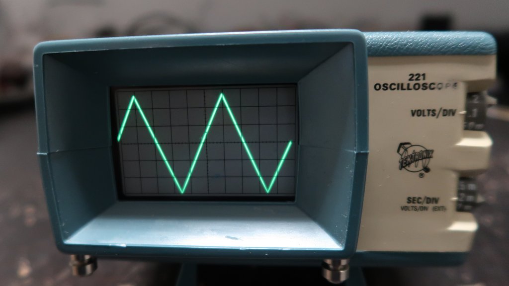

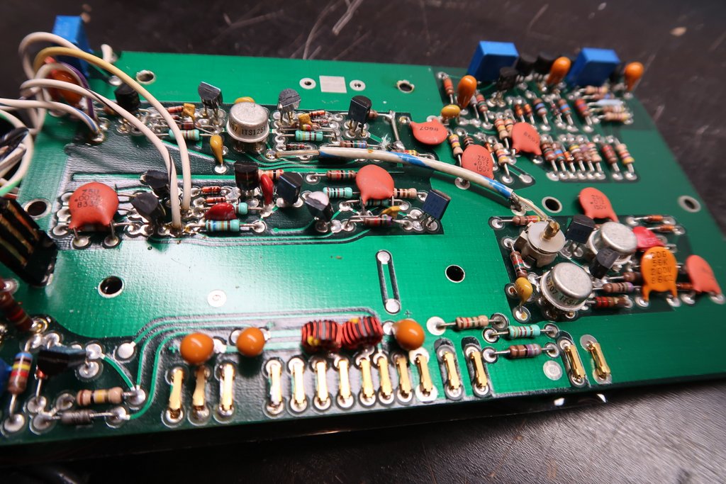

Poslední.
