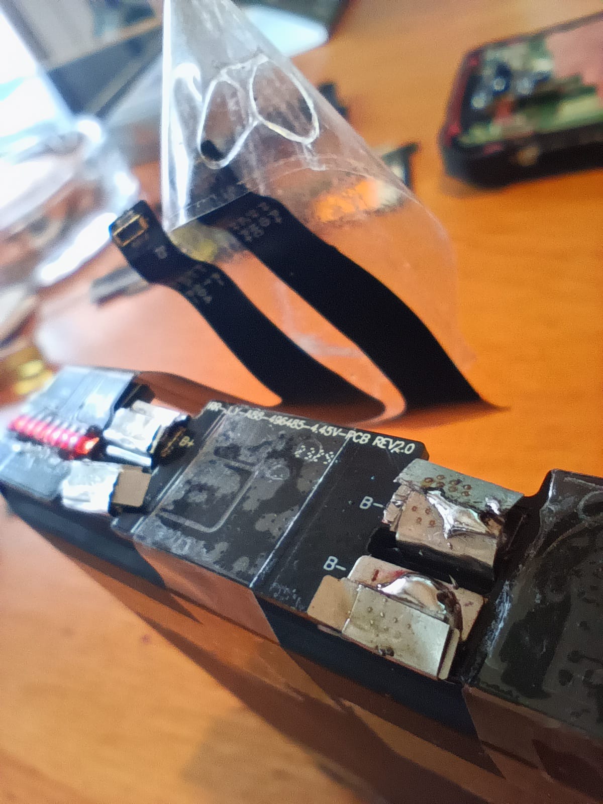

Obávám se, že si ten nákup budeš muset zopakovat a minimálně jeden článek koupit ještě jednou. Ty "alobalové" vývody totiž nejsou běžně pájitelné. Nebo minimálně jeden z nich, nevím teď z hlavy jestli kladný, nebo záporný. Proto je na jejich konce nabodováno zakončení z pájitelného kovu. Jestli jsi to odřezal, kamarád už ti to nepřipájí. Krom toho pájet těsně u "sáčku" je rizikové z důvodu rizika porušení hermetičnosti. Takže minimálně ten horní článek na fotce je na tom aktuálně docela blbě. Zachránit by možná šel, kdyby se na ty zbytečky vývodů něco nabodovalo. Možná. Ty vývody nemají nějakou délku pro nic za nic.
S nějakým rychlonabíjením bych to samozřejmě nepřeháněl, když nemáš originál baterii. S touto už ti bezpečnost nikdo nezaručí.

Zopakoval, pro jistotu jsem tedy pořídil ještě jednu baterii. A oddělil ji trochu šetrněji. Grr.
Jinak asi žádná velká krása, ale drží to. A hlavně to funguje. Ještě jsem to před montáží ojel klasickou lepenkou. První nabíjení probíhalo bez krytu a pod dohledem, baterie se na dotek ani nijak zvlášť nezahřívaly.
Něco se ušetřilo, něco nového jsem se naučil, spokojenost. Zůčastněným děkuji za rady i čas :)
