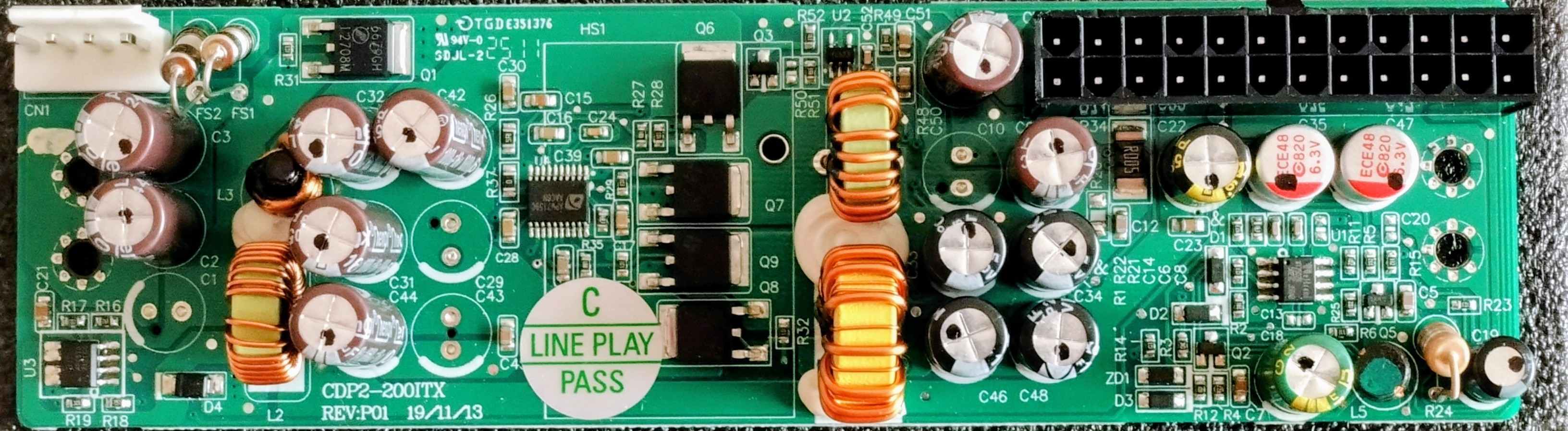

je tu někdo, nejlépe z Jihlavska, kdo by se mi podíval na DC/DC měnič? Jedná se o měnič z děleného PC zdroje CHIEFTEC CDP-120ITX, tzn. síťový zdroj 12V 10A + DC/DC měnič s 24 pin ATX konektorem. Síťový zdroj je v pořádku a dává 12V ale DC/DC měnič nejde zapnout. Napětí na ATX konektoru po spojení pinů PS ON + GND vyskočí na několik milisekund a zase zmizí. Já na diagnostiku nemám vědomosti, tak si s tím nevím rady.

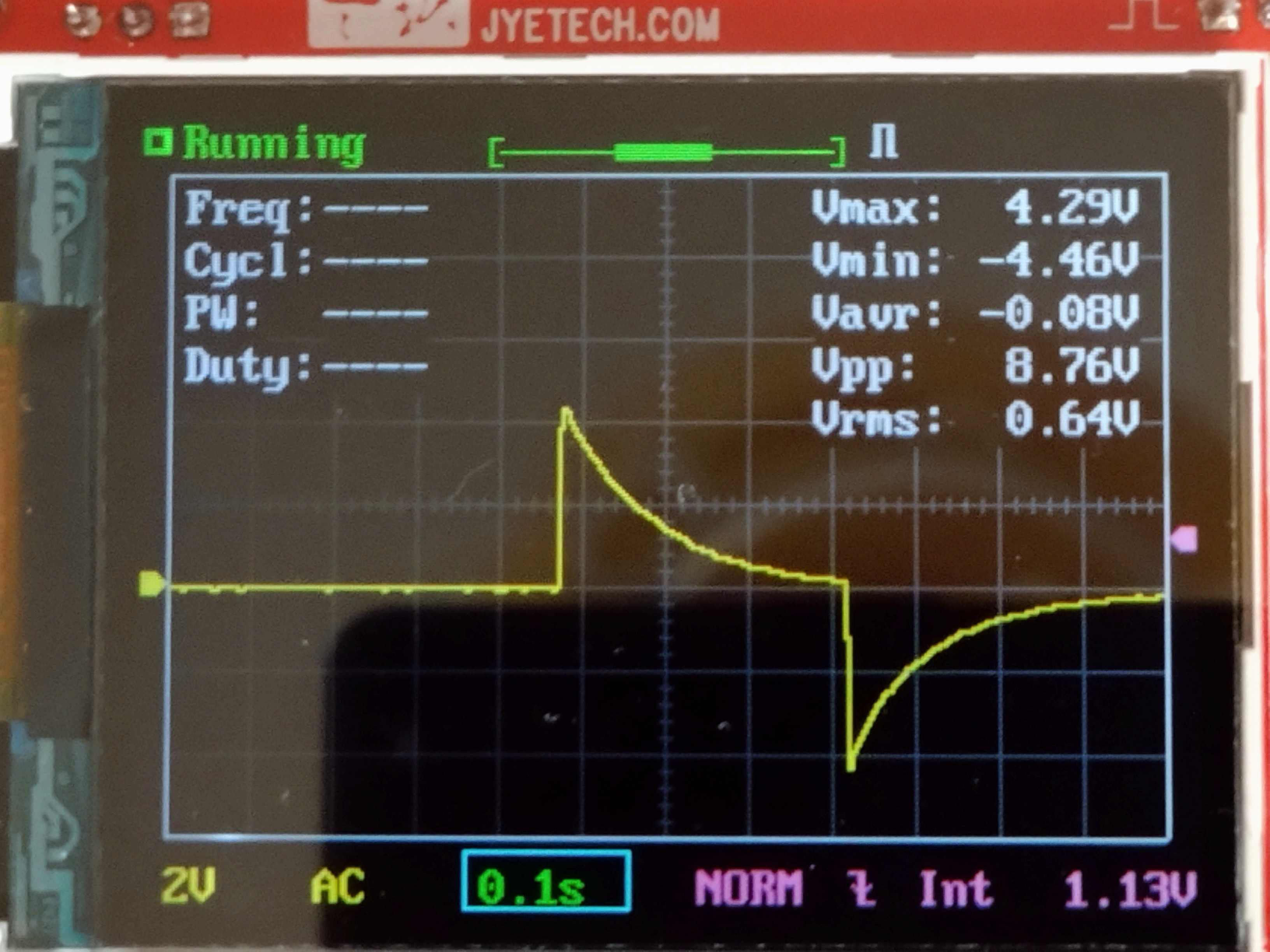

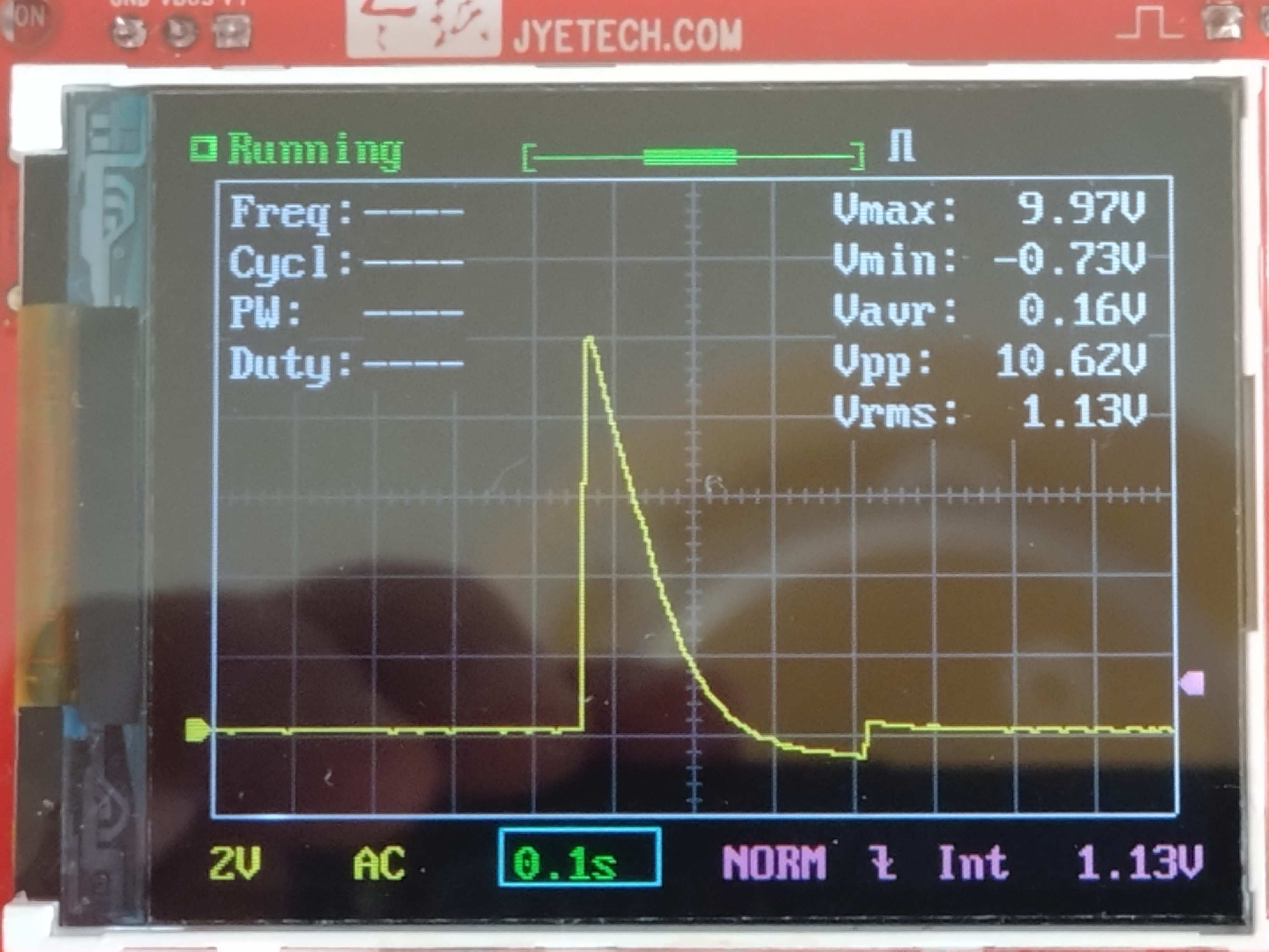

Zkusil jsem změřit výstup osciloskopem, ale osciloskop moc neovládám a nejsem si jistý, jestli jsem ho měl správně nastavený.

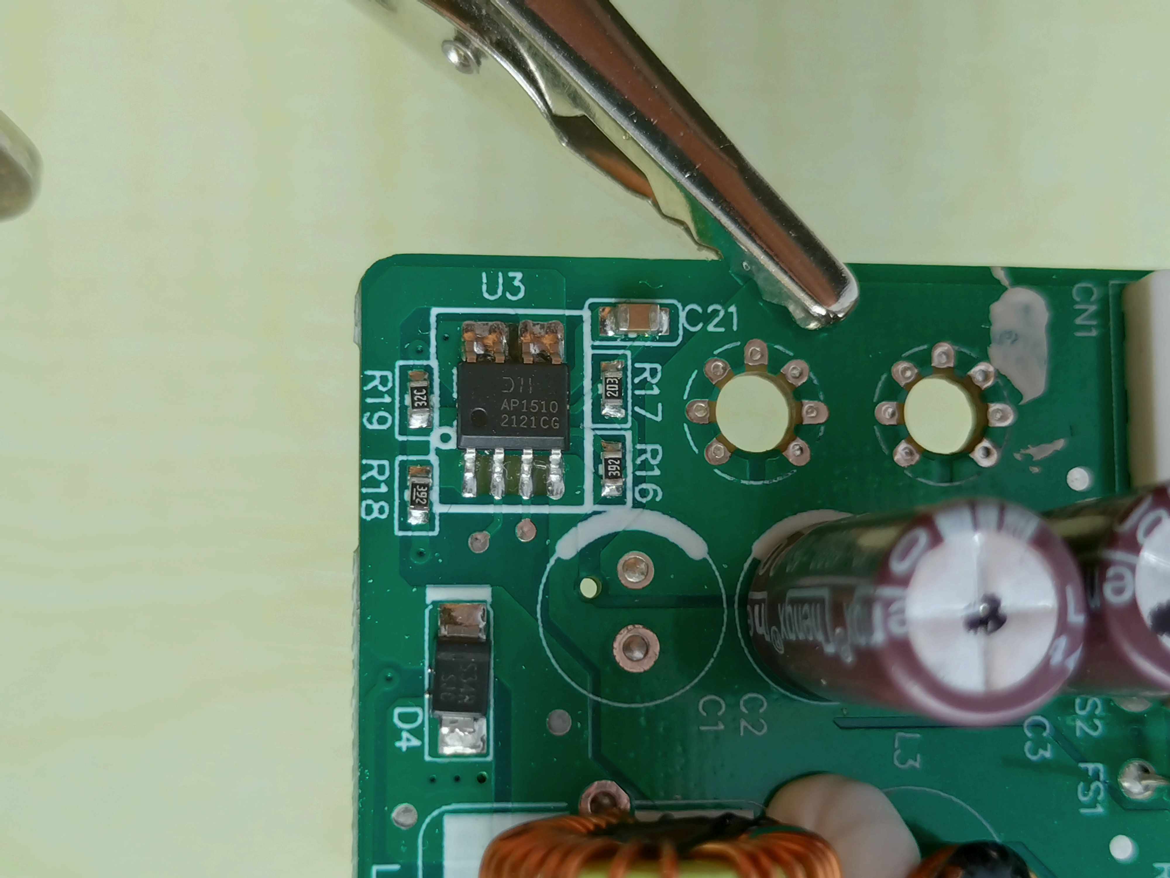

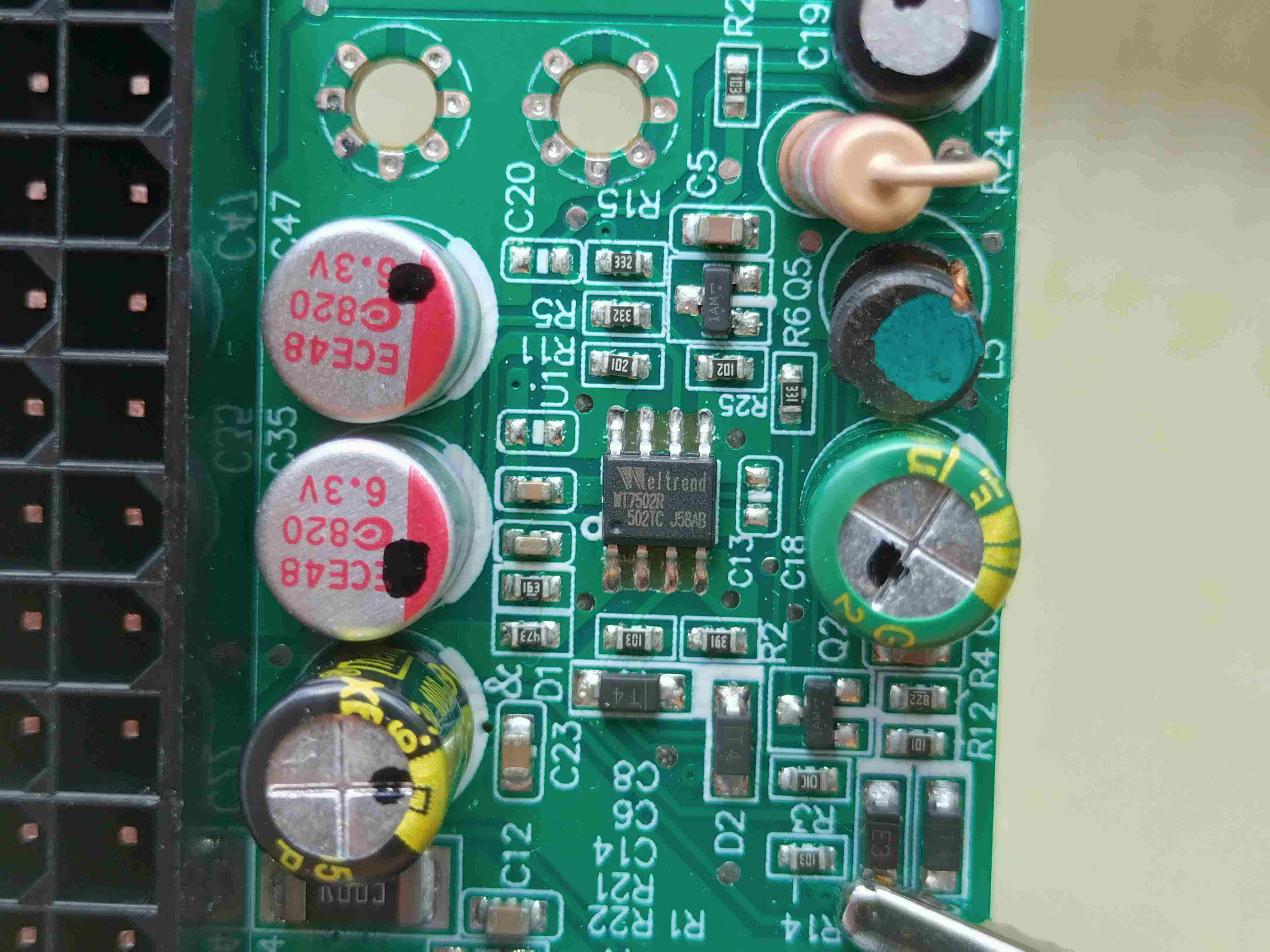

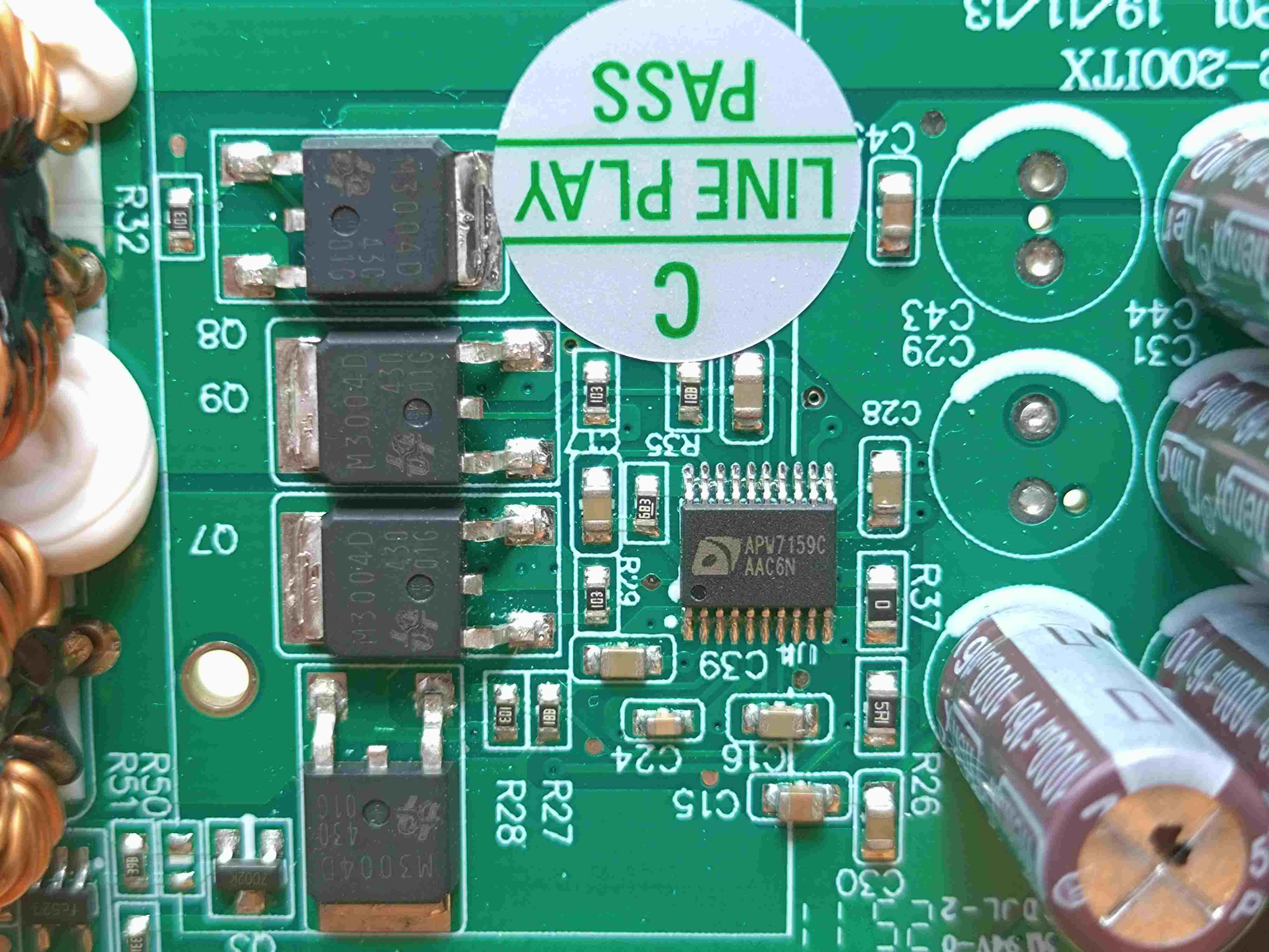

Ten prostřední IO U4 je dvojitý DC/DC měnič a bude nejspíš vyrábět +5V a +3,3V. U1 u výstupu bude výstupní napětí kontrolovat a generovat signál Power Good. K čemu je tam ten DC/DC na vstupu (řízený U3), nevím. Ví to někdo zkušenejší? U2 bude nejspíš snímat výstupní proud na R34.
A jen taková poznámka, když kontroluješ osciloskopem nějaká DC napětí, tak je dobré mít vstup přepnutý na DC režim. AC režim se hodí například na měření výstupního zvlnění.
