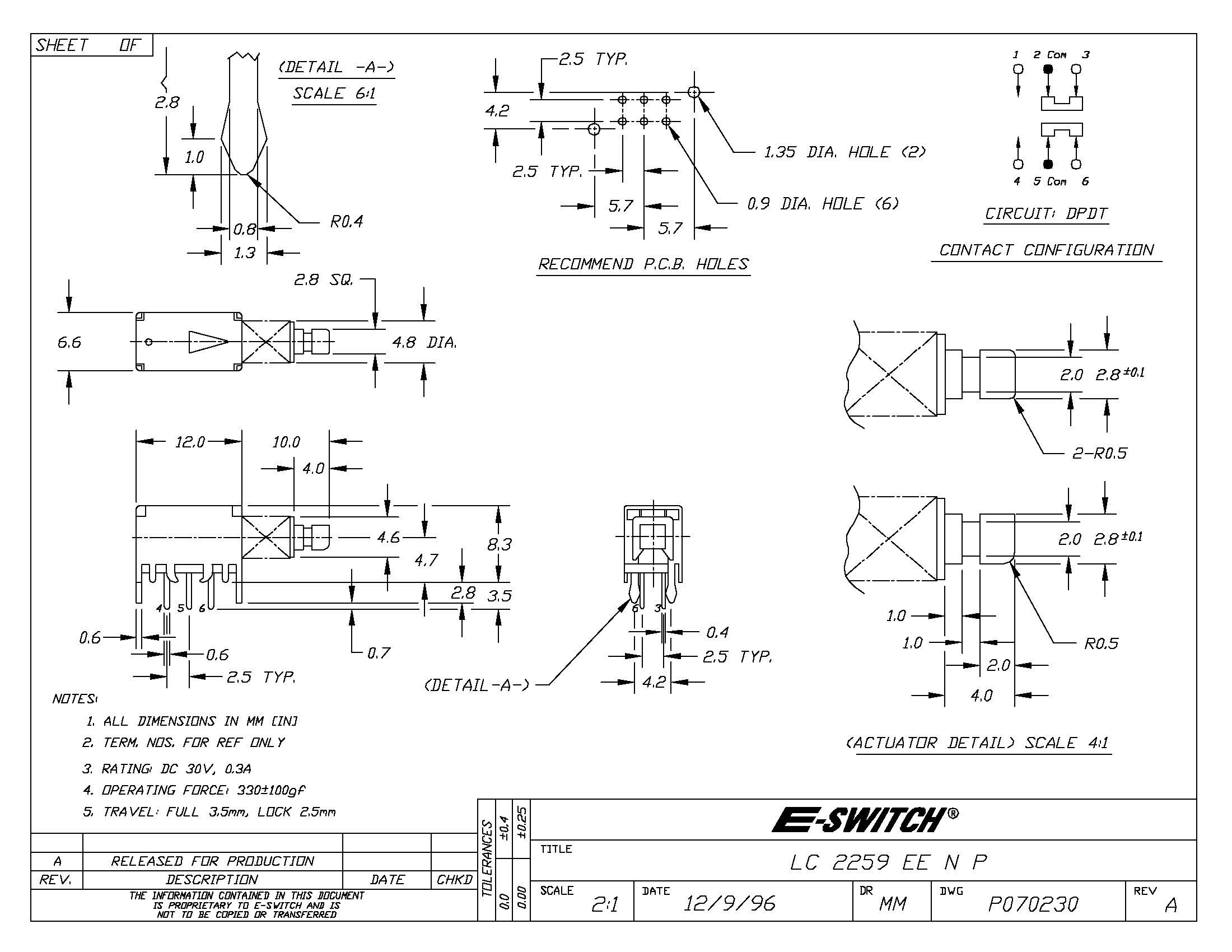

Nabídli mi náhradu - LC2259EEN,která se dá koupit i v množství 1 ks, ale je o 1 mm ve všech směrech menší, ale především nevím, jaká je rozteč nožiček tohoto isostatu.
