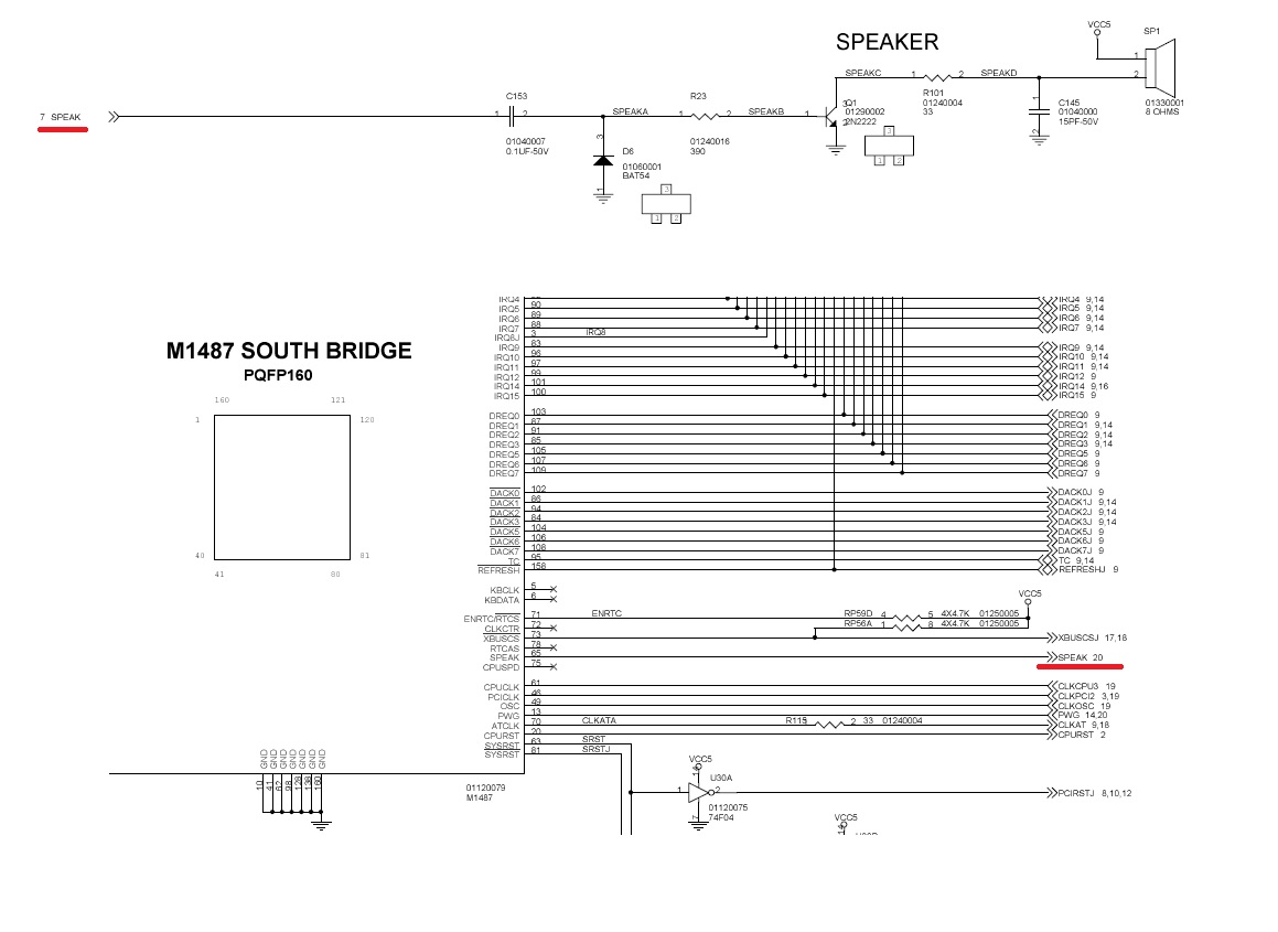

s létem mi začala okurková sezóna, a tak jsem se z nostalgie pustil do oživování mého prvního PC s MB DATAEXPERT EXP4349 a pozdním 486SX procesorem 40 MHz. Po výměně baterie, vyprání v ultrazvuku a nastavení jednoho poleptaného spoje u řadiče klávesnice vše běží v původním stavu. PC jsem tenkrát dostal vyřazený z dědovy fabriky bez přesného původu a záruky a odjakživa v něm nefunguje PC speaker. Řekl jsem si, že když už mám desku na stole tak se do toho pustím. Header je napájený trvalým +5 V napětím a spínán NPN tranzistorem do GND. Od headeru jsem se propípal k NPN tranzistoru. Z jeho báze na bázový rezistor 470R a z něj na uzel, kde jsem zatím objevil jen ochrannou diodu do země (zřejmě měla svádět záporné špičky, aby se nedostaly do báze). To byla asi původní příčina problému již z výroby, jelikož byla zapojena obráceně, než PCB print a zdravá logika, tedy v trvale propustném směru. Po výměně NPN tranzistoru, změření a otočení diody speaker stále nefunguje, takže to pravděpodobně vzalo s sebou i nějaký buffer, nebo přímo budící oscilátor. Problém je, že jsem se z uzlu bázový odpor + ochranná dioda již nedokázal propípat někam dál...
Mám tedy velmi odbornou otázku na lidi, kteří danou dobu zažili v produktivním věku: Zda by buď nenašli schéma / servisní manuál této desky, anebo alespoň schéma desky podobné, abych věděl, jakou součástku za bázovým rezistorem běžně očekávat. Třeba bych se na ni zaměřil a s pípákem pak měl větší štěstí :-) Případně ocením další rady a zkušenosti.

napríklad takto, speaker je budený priamo zo SB

Perfektní, děkuji moc, opraveno... Hodně mi pomohla informace, že je mezi mnou odhaleným blokem a budičem AC vazba přes sériový kondenzátor. Nakonec vše dopropípáno a nezjistil jsem žádnou další chybu. Opraveno to bylo už tím obrácením diody (opravdu byla z výroby naopak a nikdo to neodhalil při výstupním testu ani nereklamoval 8O ), ale měl jsem vytažený tranzistor a snažil se bázi měřit osciloskopem, což mě z nějakého důvodu zradilo. Po navrácení tranzistoru se správně otočenou diodou a praktickém testu namísto měření deska poprvé po skoro 35 letech zapípala. Ještě jednou díky.

S tou diódou to je zaujímavé, ochranná by bola v kolektore.

Ta dioda je tam kvůli kondíku. Bez ní by to nehrálo. Ochranná tam není, konďas to zřejmě pochytá.
