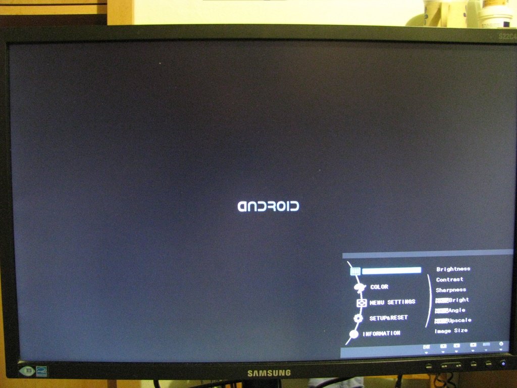

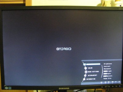

K nedávno řešenému aparátu Strong 2401 (naposledy jsem si dával práci s detailním popisem ovládání klávesnicí/myší)...
judeware píše: 06 dub 2025, 16:42 Stěžoval jsem si, že se ten Strong 2401 nějak špatně spouští. Asi je to nějakou interakcí mezi výstupem HDMI a vstupní částí displejů. Samsung 245B umí až 1920×1200 a funguje defacto vždycky. Po připojení napájení zobrazí do 8sek. logo "amlogic" v zaobleném čtverci, na 18. sekundě problikne, zobrazí znovu onen čtverec a za necelou sekundu potom logo android (zde odpadají monitory menších úhlopříček - Samsung S22C450, SyncMaster 932B), přes které přejíždí světlý proužek a po cca 40sek. naskočí grafické rozhraní. Se Samsungem 245B funguje i přechod do standby a zpět (rozchodil jsem pár tlačítek s ovladačem Laudmann LM-367, režim SAT, "kód 054").
Pokud po nahození napájení (onoho boxu) manipuluju s tlačítky zobrazovače (zde Sync Master S22C450), na "desátý" pokus to naběhne. Samozřejmě se to týká jen netelevizních placek. Ovšem ty velké, jako např. Samsung 245B, naskočí. Vidím lesk, přejíždějící zleva doprava přes nápis ANDROID = O.S. a GUI naskočí.

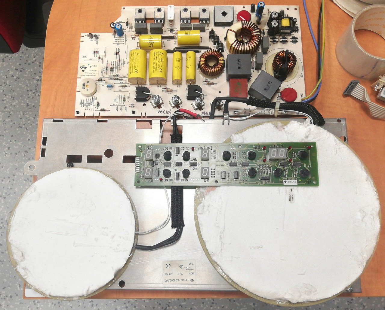

Vcera lezela o asekol volne oprena varna deska ze sporaku AEG (jeste stara kombinace 2x IR + 2x indukce). Zkusil jsem ji i zapnout, ale akorat se na 1 segmentovce rozsvitilo "H" (asi jako Hot) a nereagovala na zadna tlacitka. Asi odesel ridici obvod (nejaky proprietarni QFP cip EGO IND3.0) nebo naky senzor, ktery si to kontroluje. Kdyz treba odpojim termistor od indukcni plotny, tak se nerosviti zadny displej. Nicmene vykonova cast byla OK, tak jsem si natezil spoustu vykonovych soucastek vcetne 4 IGBT fairchild G40N60 a gatedriveru IR2112S, svitkacu, tlumivek... Z rozmotane plotny je asi 10m masivni Cu VF licny, z toho by se dal umotat peknej primar k nakemu TC...

Tak ten cip bude asi naky levny cinsky procak s OTP pameti, celkem nic zajimaveho. Vykonove polovodice co sem promeril byly OK, pomocny spinany zdroj taky bezel. Nebylo tam ani nic viditelne poskozeneho...
