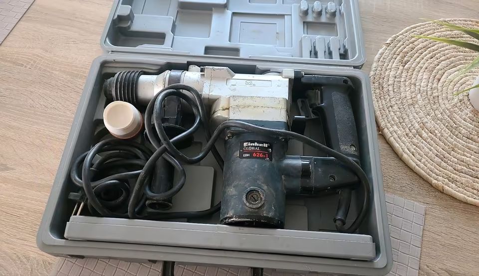

Potřebuji opravit tohle doteď používané starší vrtací kladivo. Odešel kolektor. Pokud jej vymontuji, přetočí mi někdo opálený kolektor?
Nebo snad u někoho leží mechanicky poškozené nářadí s dobrým rotorem?

Z mých letitých zkušeností nemá oprava rotoru smysl. Hrozí další problémy, nevyvážení, mechanická fixace vodičů od cívek, dokonalé nýtování vodičů do lamel, správné nasazení a fixování kolektoru se právným natočením.....
..to bude jen ňákej odpůrek

Stejně bude na kotvě mezizáviťák, proto se to utavilo.

Ano, rotory sa neopravuju ale vymienaju.

Takže mi asi zbývá pátrat po mechanicky poškozeném, kde bude rotor OK. Zatím jsem našel jen na ebay v Německu, pro mne s nereálným osobním vyzvednutím. Je to již starší výrobek s nedostupnými ND.

Neda sa to kupit ako nahradny diel? Urcite sa to predavalo pod viacerymi "znackami".

Nic podobného jsem nenašel. Je to ještě poctivý popoprofi stroj, koupený ve Vídni v roce 1995. Žádná dnešní levná výroba.

Nevěř tomu. Mám totéž, včetně stejného kufru a té ploché krabice na příslušenství. Kupoval jsem v druhé polovině 90. let v českém hobymarketu a bylo to to nejlevnější, co se tehdy dalo koupit. Cena pod 1000 Kč, značka Asis. Je ale fakt, že funguje dodnes.

witt píše: 13 črc 2026, 17:45 Nevěř tomu. Mám totéž, včetně stejného kufru a té ploché krabice na příslušenství. Kupoval jsem v druhé polovině 90. let v českém hobymarketu a bylo to to nejlevnější, co se tehdy dalo koupit. Cena pod 1000 Kč, značka Asis. Je ale fakt, že funguje dodnes.
Fotka nebo přesné označení by pomohlo.
Je docela možné, že to bude podobný hobby výrobek, možná s méně kvalitními díly. Ale to by nevadilo
Je to podobné, jako nabídka č. 7125798962 na Aukru?

Tak jsem ten Asist dnes koupil na Aukru za 350 Kč. Údajně funkční. V krajním případě snad bude k použití jako ND rotor.
