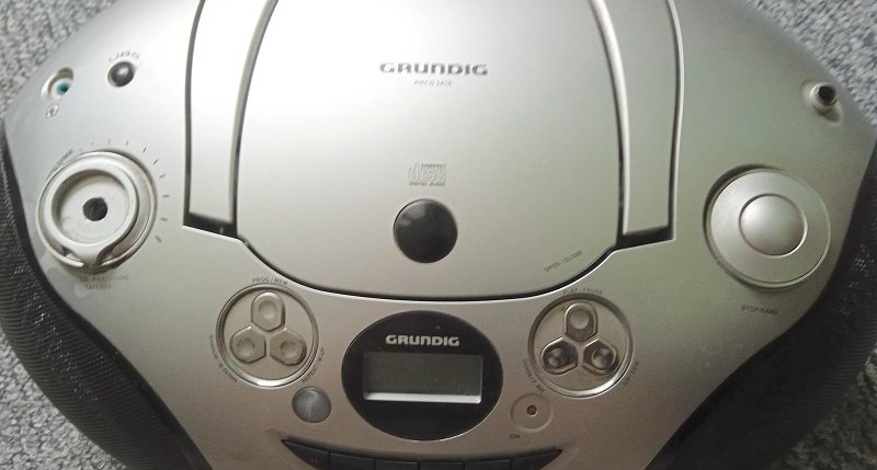

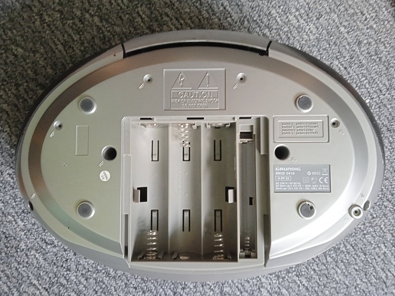

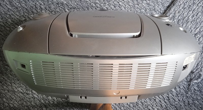

Ahoj. Potřebuji opravit přepínač CD/TAPE/RADIO. Pozice RADIO už trucuje. Zkusím Kontaktol z vrchu, ale když to nepůjde... Všechny šroubky zespoda jsem vyndal. Vzadu se to odzámkovalo, kuchyňským nožem se spárou dostanu spodem podél reprokrytů až k tape mechanice dolů a dál už to drží jako bejk. Když by to bylo na vyšší dívčí, nebudu to rozebírat. Posílám foto. A dík za rady.

Bejvávalo dobrým zvykem u podobných "jezevčíků", že se musela otevřít dvířka na kazetu, pak už se to většinou "rozpadlo". Třeba to bude ono ;-)
Pod dvířky pro CD nejsou ještě nějaké šroubky?

Zozadu pod držadlom vidím skrutku. A ono ich tam bude viac, aj v priestore pre CD zvyknú byť. Mimochodom, sú označené šípkou. :wink:

Stačí sa pozrieť na tú stranu 15 v servisnom manuáli, čo som sem dal link a hneď je jasné, že pod dvierkami v priestore kazety je skrutka smerom hore do vrchného plastu, ktorá to drží pokope.
