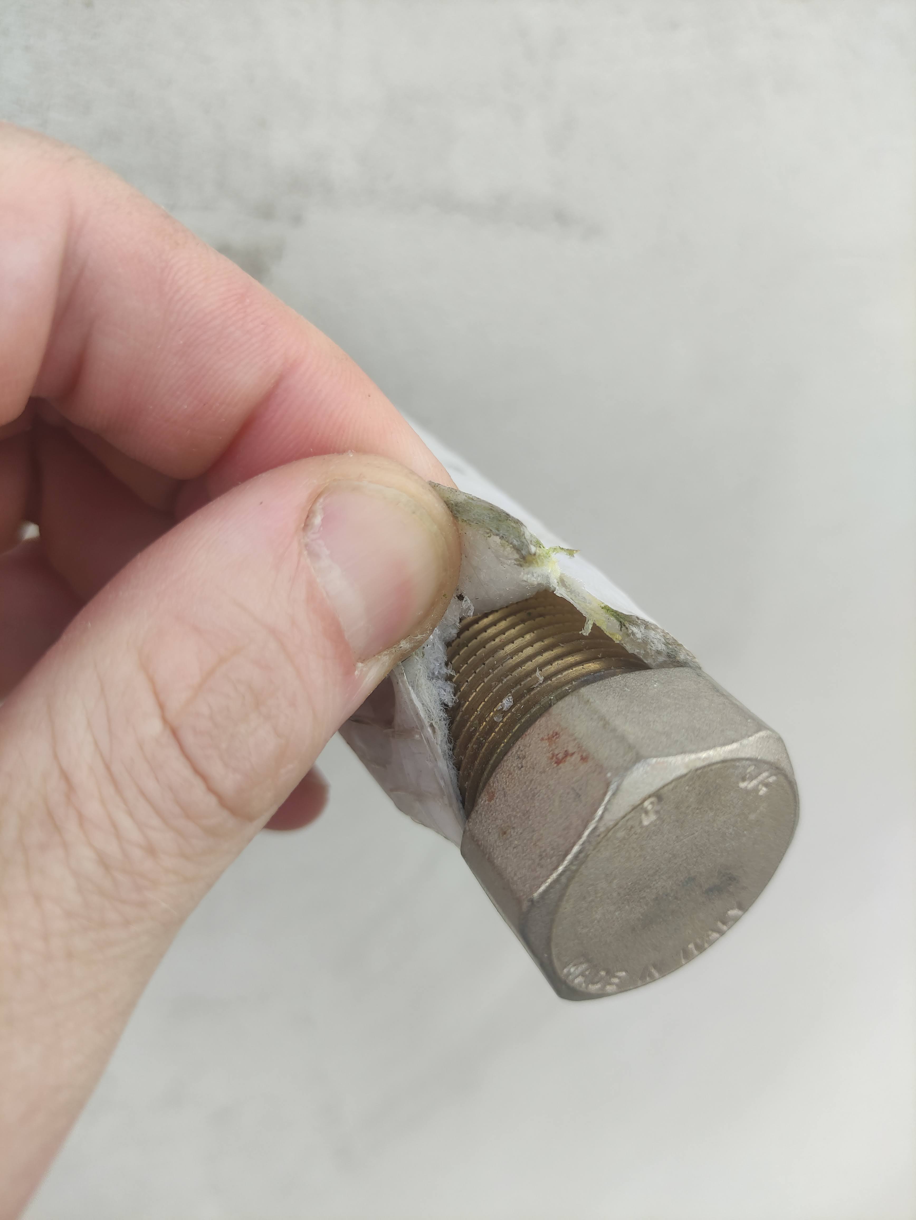

Ahojte, vodař mi z domu vyvedl přípravu na kohoutek, ale prý mi tam chybí nějaký druhý / koncový kus nebo kempr, pořádně nevím, který se ztratil.
Nový prý stojí okolo 3000 Kč a když koupím jen tu část, tak je to jen o 300Kč levnější, takže je to asi jedno.
Chtěl bych se zeptat, co mi to teda přesně chybí a případně, zda se to dá někde sehnat? Díky moc.
Přikládám foto, co tam aktuálně mám.

Teď tam máš 3/4" zátku/špunt, někdo prý tomu říká kemper (podle německé firmy).

Podle mne je kempr nezámrzný ventil na vodu spíš

Kemper je meno výrobcu toho nezamrzacieho ventilu.
Pozri sa sám, ako vyzerá kompletný ventil a čo z neho máš.
https://eshop.panfitinka.cz/p/kemper-fr ... zny-ventil
Tá "príprava", to nie je len nejaká trubka pre montáž akéhokoľvek ventilu, ale ventil samotný, ku ktorému patrí špeciálna hlavica, ktorá navonok len vyzerá ako klasický ventil.

Ty jsi tam byl a viděl jsi to?! :roll: Je to podle fotky konec trubky se závitem na našroubování toho zázraku.. Když je to, podle tvého plácání, ventil tak jak a čím se ten ventil ovládá?!

Predsa vretenom skrz tú trubku. Ale veď si to vygúgli, ako funguje ten nezamrzajúci ventil. Alebo sa opýtaj umelohmotnej pseudointeligencie, tá ti to vysvetlí.
