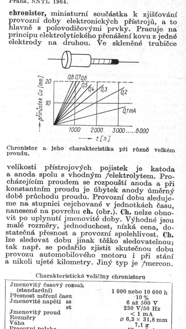

#2 Příspěvek od Radix »
Chronistor.

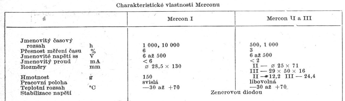

#3 Příspěvek od Radix »
Mercon.

#4 Příspěvek od Radix »
Mercony se často vyskytovaly u sovětských měřících přístrojů. Mám ho na čítači.

#5 Příspěvek od Ivan_Ryger »
a ja som si tiež lámal hlavu, na čo je tam tá čudná vec pri zdroji, ani to nesvieti a v schéme to bolo vyznačené ako tlejivka.
Keď som to rozlúskol, bolo to suché a malo to zelený prášok(zrejme Ni a ešte čosi, asi Cd, resp. Hg. v dajakej zlúčenine)

#6 Příspěvek od Radix »
Mercon zas vypadá jako miniaturní rtuťový teploměr.

#8 Příspěvek od vombat »
Osobně jsem se s touto součástkou setkal v sálovém počítači řady ADT. Podle servisních techniků byly úplně nanic a oni je nikdy nevyhodnocovali, protože prý fungovaly jenom na papíře.
