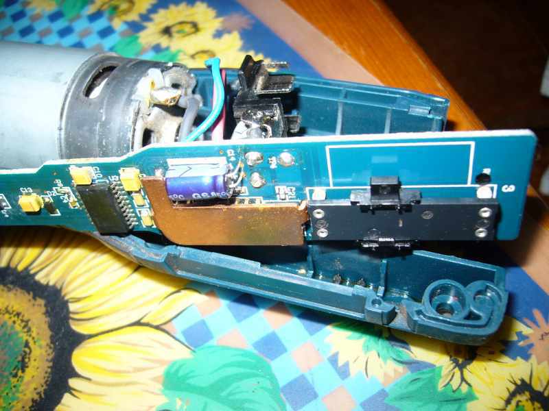

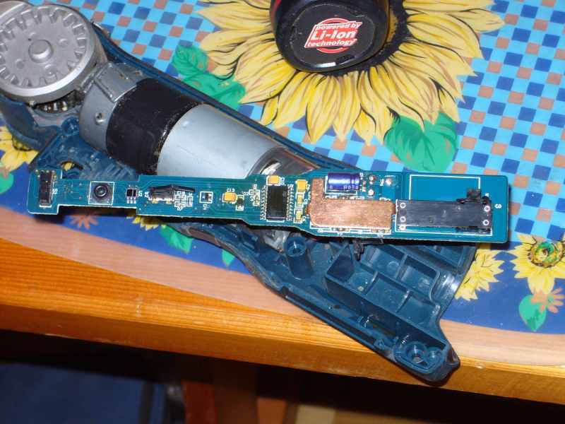

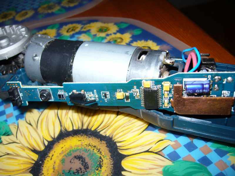

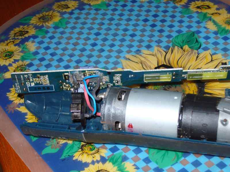

Ahoj, neopravovali jste prosím někdo tento stroj?
http://www.powerhousetoolparts.com/part ... 601j19u10/
Umřela základní deska-stroj vůbec nejede, motor OK, spínač i reostat vypadají být OK, a vzhledem k velikosti a množství součástek se asi nikdo opravou zabývat nebude, já jen náhodou, kdyby tam byl nějaký obecně známý problém...
Je to Bosch, no :roll:
Nemáte někdo případně kontakt na Bosch ND za solidní cenu?
Deska 2-609-120-228 v JůEsEj 800,-, u nás 1800,- :-(

Neopravoval , ale když sem popíšeš ty fce desky , co to dřívě umělo , tak by tam nejspíše šlo vyrobit něco sice méně chytrého , ale pro fci šroubováku vyhovujícího . I foto té desky pro nějakou budoucnost by nebylo špatné z obou stran .

Detailní foto desky z obou stran. Takovýhle fotky jsou na dvě věci :?

Prakticky všechny šroubováky s plynulou regulací otáček používají obvody PWM (pulsní šířková modulace), kde je aktivní šířka impulsů řízena potenciometrem. Tento obvod pak spíná MOSFET a ten spíná přímo elektromotorek, neboť spínací kmitočet je relativně vysoký (řádu kilohertzů) a jako rekuperační tlumivka se využívá rozptylová indukčnost motorku. Ještě tam musí být antiparalelně zapojená rekuperační dioda, obvykle Schottkyho. Chce se to podívat do některého vyhledávače na příslušný obvod, jeho doporučené zapojení a osciloskopem se podívat, zda to "žije", a zda se regulací potenciometru mění šířka aktivního impulsu. Pravděpodobně bude vadný MOSFET, ten půjde jistě nahradit. Mirek
