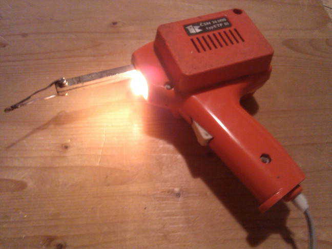

Dočetl jsem to vlákno až sem a nedá mi to se taky nepochlubit :) Doma a v práci mám celkem snad 9 klasických československých trafopájek, povětšinou dědictví po otci. Jsou to poctivé kusy. Má srdeční je ta na obrázku dostal jsem ji tuším k 15tým narozeninám, ETP III - 100W.
Osvědčilo se mi na žárovičce mít trvale nasazené něco čím ji lze kdykoli dotáhnout. Nesmí to clonit ani se teplem žárovky tavit, mám tam kousek bílé plastové trubičky uříznuté z víčka silnějšího centropenu.
Ta ledka může být ale bezva :idea: Otec vždycky říkal a já s tím, jak mi slábne zrak také souhlasím, že by bylo bezva mít možnost svítit nezávisle na žhavení. I to by jistě šlo zkonstruhovat.

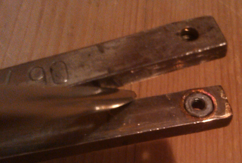

Co se opravy strhnutých závitů pro uchycení smyčky týče, dlouhodobě, jinak to ani neřeším se mi osvědčilo oba konce (elektrody, sekundár vinutí či co to je) rozumě oddálit, něčím zafixovat a vrtačkou z vnitřní strany udělat jakoby těsný domeček pro matičku M3. Kladívkem tu matku do toho měděného domku hezky nalisujete (viz. obr.). Jak tady již někdo psal, závit M3 v mědi snadno strhnete, že bych ale musel někdy měnit tu matku... To se mi ještě nestalo, šroubek ano. Nemyslím si ale že bych s tou matkou objevil něco nového...

Světlo mám vylepšeno dávno, a ty konce... já mám říznutý závit M4, zevnitř je měď zahloubená a zevnitř jsou našroubovány dva M4 šrouby s kuželovou hlavou, a jsou pojištěné připájením. Jediná nevýhoda je, že matky trochu překážejí.
http://www.ebastlirna.cz/modules/Forums ... zk_569.jpg

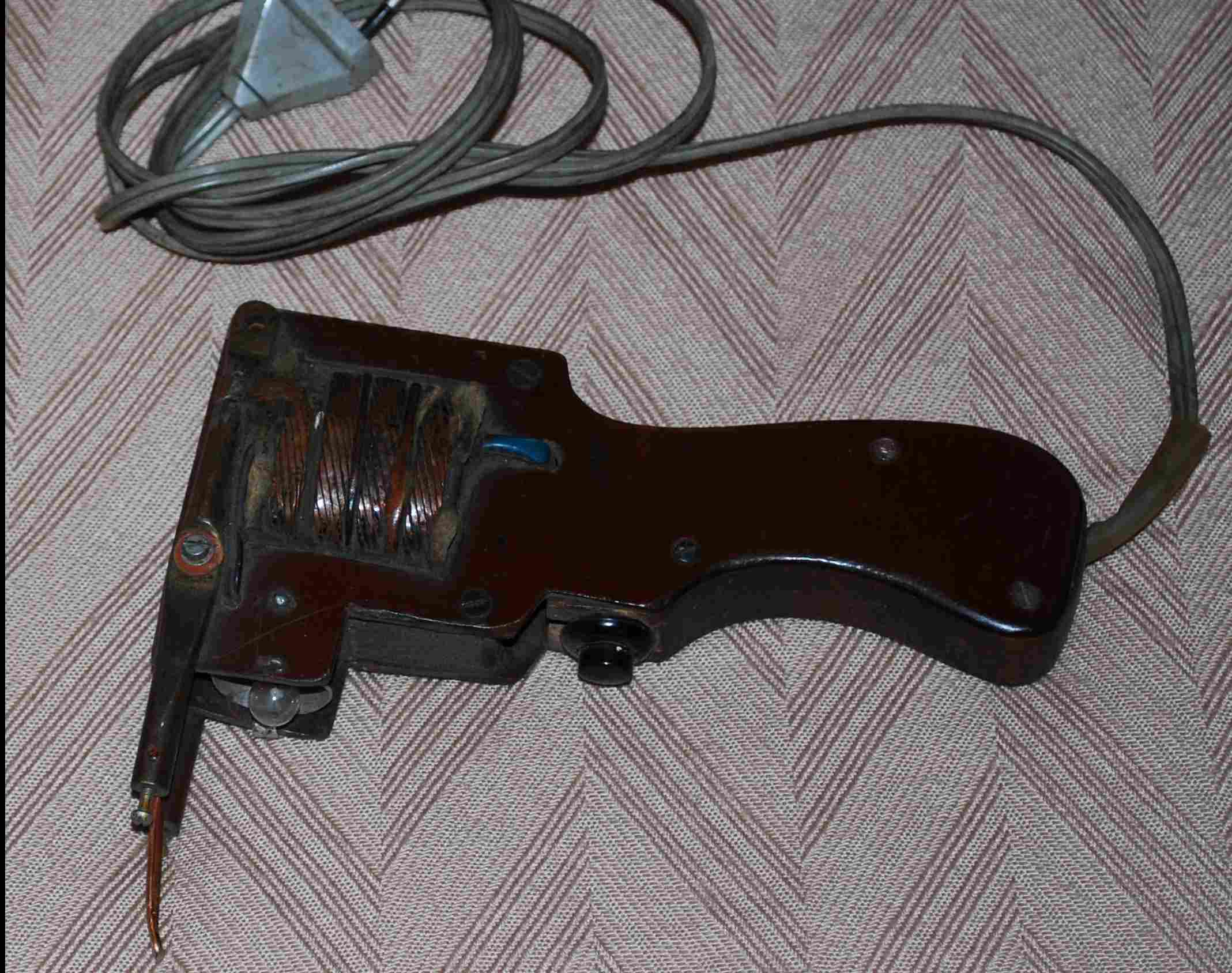

To je moje pájka , kterou používám více jak 50 let, udělal jsem si ji v zájmovém kroužku na základní škole okolo roku 1960.
