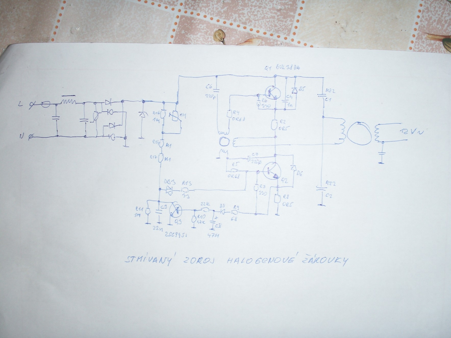

Dostal se mi na stůl tento nefunkční regulovatelný zdroj pro halogenovou žárovku a nedaří se mi najít závadu proč nenabíhá. Odpory přeměřeny-hodnoty odpovídají, kondenzátory také změřeny, kapacity sedí, diody i tranzistory OK. Na výstupu zdroje je cca 1V. Vizuelně nic spálené, přerušené.
Cvičně jsem postupně měnil-tranzistory BUl, diak, C1,C2,C9, vyndal Q3, překlemoval R16-R17 odporem 100kohm- výsledek =nula. Co mi uniká?

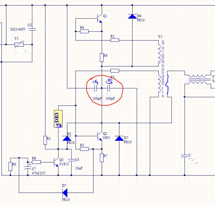

procesor
Příspěvky: 5286
Bydliště: PO
#4 Příspěvek od procesor »
Môže byť aj prerušený spoj.
Budenie Q1 nebude len cez C6. Vinutie budiaceho trafka by malo byť spojené s C_Q2.
Příspěvky: 21086
#5 Příspěvek od BOBOBO »
Obě ta buzení jsou pofidérní . Znovu nakresli , u Q1 je to jen přes těch 220J a zase u Q2 by šlo napětí z diaku přes trafo na zem , pokud je ten seriový odpor 00nic . A až opravíš malůvku (změříš hodnotu vypájených součástek v buzeních , hodnotu kondů C1 a C2) můžeme pokračovat . Tak zhruba si najdi zapojení střídačů kompaktních žárovek a tam můžeš hledat inspiraci . Jsou ke stažení dvě taková komplexnější pojednání s odkazy zde na EB .

#6 Příspěvek od procesor »
Aj takto to môže byť.
Je to sch. bez stmivania.

#7 Příspěvek od sis2 »
Zapojení budicího obvodu u Q1 je nějaké divné - to tak opravdu je?
Všechny měniče, co jsem kdy viděl, měly budicí vinutí zapojené mezi bází a emitorem - viz obrázek procesor.
A jak velkou zátěž (žárovku) máš připojenou? Některé měniče potřebují k rozběhu nejméně 20 - 30 W zátěže.
U těchto jednoduchých měničů se samobuzením, závislým na zátěži, se udává, že by zátěž neměla lesnout pod 15 - 10 % jmenovité hodnoty.
