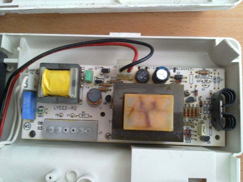

mám tady nouzové osvětlení na zářivku.

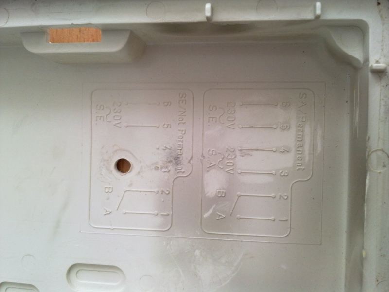

umí toto zařízení svítit napájené ze sítě 230V ? Podle toho obrázku to vypadá že to svítí pouze pokud je výpadek sítě z baterie. Jinak by asi byli osazeny dva prostřední piny na tištěném spoji. Máte s tím někdo zkušenost ?
Příspěvky: 10096
#2 Příspěvek od Artaban001 »
Většinou ty trafíčka uvnitř jsou slabý. Je to dimenzovaný na trvalý dobíjení akumulátoru malým proudem a s omezením napětí (pokud je tam kyselý akumulátor). Kdyby jsi s tím chtěl trvale svítít i při napájení ze sítě, muselo by to trafo být výkonnější. navíc "nouzovka" je od toho, aby svítila v případě nouzového stavu - výpadku napájení a tudíž je používání nouzového světla jako provozního nežádoucí (opalování trubic a pod)..

Předpokládám, že tohle je nějaké staré Beghelli. Určitě trvale svítit nebude.
Musíš si koupit typ, který je na to dělaný. Obvykle mívají dva měniče, jeden síťový a druhý pro napájení z baterie.

díky za informace. Já to sehnal vyřazené, nepotřebuji kupovat nouzové osvětlení. Takže již vím že to není použitelné jako běžné svítidlo.

Použít by se to dalo, za cenu jistýho pobastlení - ke stávajícímu trafíčku dobíjejícímu akumulátorek bys musel nabastlit ještě jeden měnič - získanej z vyčuzený úsporky s příslušným výkonem a s napájením ze sítě 230V 50Hz - a nechat ho krmit trubičku jen v případě, že chceš svítit. A aby se ty dva měniče navzájem nezkratovaly, musel bys mít trubici přepínatelnou pomocí relé, nebo v tělese dvě trubice - jednu na 230V měnič, druhou na baterkovej...

Podle mě by stačilo vyměnit stávající trafo za nejspíš externí napáječ o vyšším výkonu a upravit část, která se stará o dobíjení. V mnou "pitvané" Beghelce" byl stábl LM317 nastavený na udržovací napětí a před tím stáblem byl omezovací odpor (aby se nepřetížilo to tráfko v případě vybité baterii).. Udržovací napětí je napsaný na baterii.. Jde o to, aby jsi dokázal zajistit dobíjení baterie i při svícení. Měnič je blokovací a běží - v mý beghelce - na 6V a proto si z baterie zobne kolem 1A při 6W trubce (ve skutečnosti je trubka vytěžovaná tak na 4W, aby dlouho vydržela, takže ten proud bude zkutečně nižší, ale jeho hodnotu si už nepamatuju)..

Mám podobnejch "nouzáků" několik, u všech je použitá právě 6W trubice, ale teče do ní jen asi 3,8-4W, přitom podle konstrukce měničeje odebíranej proud ze 6V Pb akučka je 0,8 až 1A bez ohledu na to, jestli je to akumulátor 1,2Ah nebo 4,5Ah - nesmíš zapomínat na ÚČINNOST toho měniče, která je při zvednutí napětí ze 6V na provozních cca 70V na trubici opravdu mizerná, jen něco kolem 60-65%.
Při testování jednoho nouzáku pro kamaráda u něj v garáži jsem dokonce použil jakousi starší 6V autobaterii, myslím že byla z Avie nebo podobný křaksny, tj v rozměrech přibližně běžný 12V do osobního auta (tj. cca 20 x 25cm) udělaná 3-článková Pb, kapacitu měla značenou 50Ah - a proud odebíranej z ní tím nouzákem byl taky nanejvejš 1A...

Účinnost jsem pro zjednodušení zanedbal.. Podstatný pro řešení danného problému je kolik si ten měnič zobne z baterie a podle toho dimenzovat trafo.. Jinat jsou tam povětšinou neřízené jednočinné blokovací měniče (jak je to teď v poslední době, nevím). Jinak schéma zapojení jedné Beghelky je doposud zde viditelné na titulní straně Ebastlírny:

Takže se dá zvážit, jak pracný to bude předělat..
