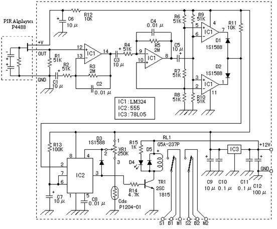

LM324+555

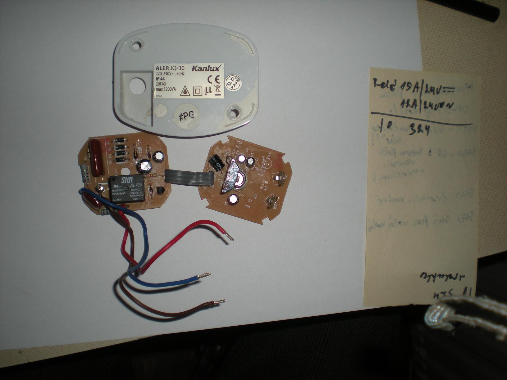

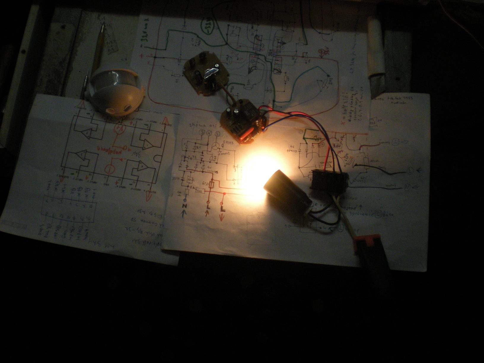

Je tam324+rele.Dam obrazky pre tych co to nevideli este v nutri.

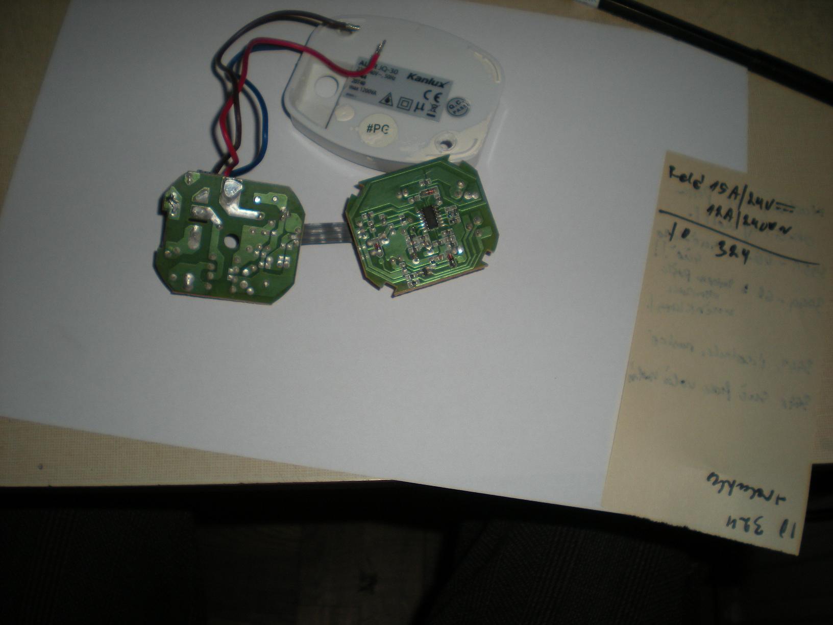

#5 Příspěvek od tiktak1953 »
dalsi obr.

#6 Příspěvek od tiktak1953 »

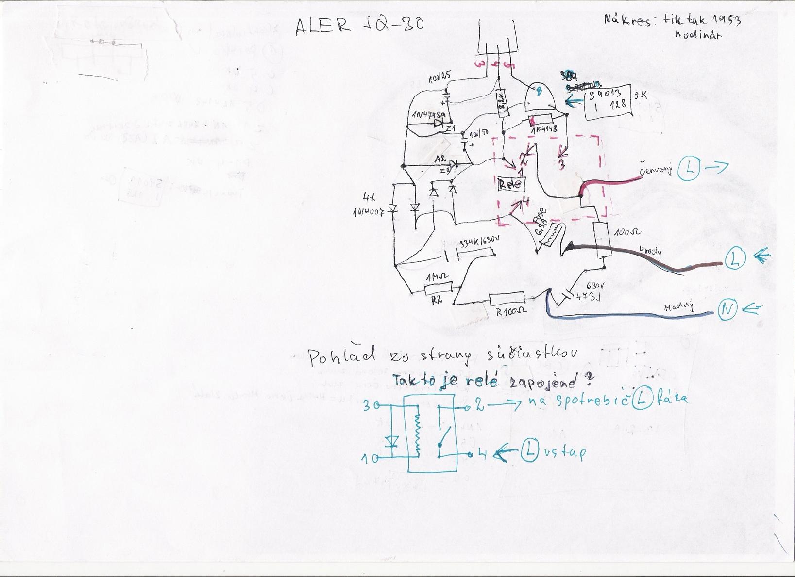

Mohol by niekto podrobnejsie vysvetlit toto zapojenie fotobunky co som nakreslil.Vdaka.

#7 Příspěvek od tiktak1953 »

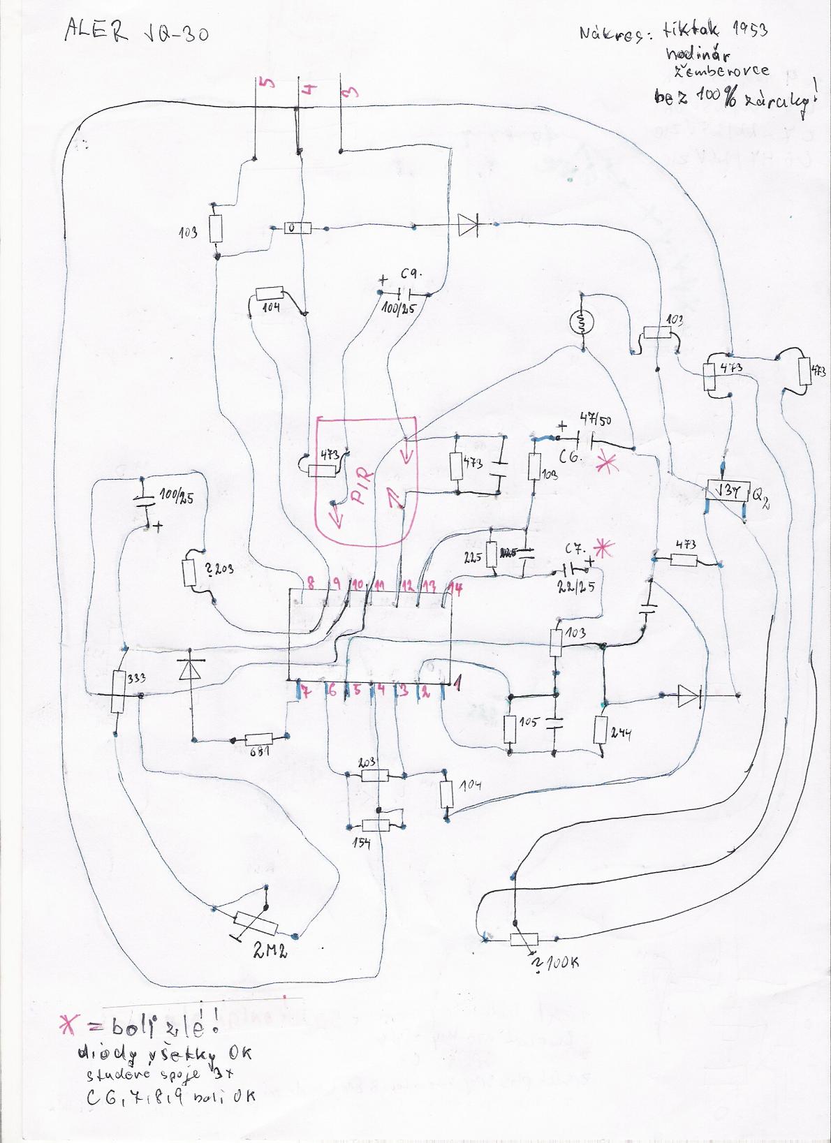

Dnes som to opravil,poradim pri oprave ako na to .1.)zistit ci cvaka a drzi rele,ak cvaka, tak je najskor vadne rele.Mne nespinalo!
2.)ked nespina,tak mozno ako som mal ja iba zle elity,alebo tranzistor S9013!IO LM 324 ma napajanie č.4 "+" a č.11"-" max 32V!Zavadu uz podla mojej schemy najdete lachko.
