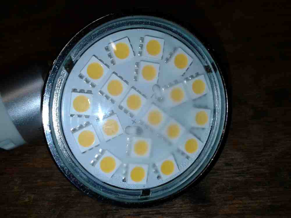

breta1 píše:.....Ony asi budou v sérii a asi jedna z nich je v háji..
Ten panel s LED vypadá stejně, jaký jsem popsal zde.
http://www.ebastlirna.cz/modules.php?na ... ic&t=67038
V mém panelu bylo, cituji "Celkem je tedy v panelu 20 paralelních větví po třech diodách v sérii. Při proudu jedné větve 20 mA je celkový proud panelu maximálně 400 mA při úbytku asi 9,6V.".
Pokud je zapojení panelu shodné, vadná LED by způsobila blikání jedné trojice diod v sérii, a ne celého panelu.
