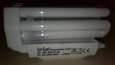

asi po roce mi to přestalo svítit. je v tom světelný zdroj z fotky.
dá se někde koupit, nebo se to nevyplatí? teoreticky by místo toho šla dát halogenka? text na tom je R7S J118 ERU-24W
Příspěvky: 37644
#2 Příspěvek od rnbw »
R7S je halogen. Otazne je, ci to svietidlo vydrzi to teplo, alebo je stavane na tu uspornu verziu.
Hladaj to pod "R7S 24W". Pripadne tam daj R7S LED.

Ahoj, pokud to fakt nemá 2roky, tak bych to reklamoval. Lidl vyřizuje reklamace celkem promptně-vrací peníze nebo nové zboží. Jinak jsem už viděl i tento druh kompaktní zářivky místo halogenu k dostání samostatně. Ivan

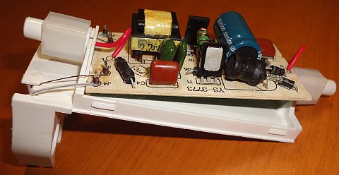

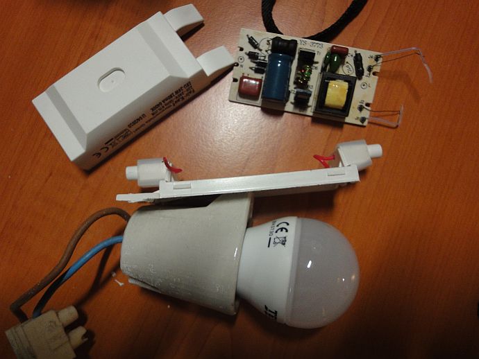

já se mezi tím dal do bastlení. Už to reklamovat asi nepude:) vytáhl jsem rtuťovou podkovu, plošňák a přišrouboval E27 patici. teď se mi ven nechce, ale teoreticky tam led žárovka vleze...
