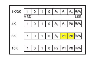

Dobrý den, může mi někdo poradit jak je adresována EEPROM atmel 24C08? Měla by mít 1024 bytů do kterých se dá zapisovat, ale když použiju kód pro 256 bytů všechno funguje jek má (pro první čtvrtinu paměti). Když ovšem použiju kód který odesílá adresu jako 2 byty (abych se dostal dalším 3/4 paměti), je tu problém, data už nepřijdou. Kam tedy mám data ty další 2 bity? V datasheetu se Atmel snaží tvrdit že se to dá poslat jako 8 bitů (Houdini by čuměl), takže z toho taky nejsem moc moudrej.

Funguje to ako viac 256B EEPROM na roznych adresach.

A k čemu tam teda jsou piny A0-A2?

To je HW adresa čipu, ale nemusí být všechny využitý.

No, on je v tom trošku chaos. Až od 24C16 se už dodržuje jakýsi standart, jinak si ti výrobci dělali, co chtěli.
Jako etalon ber toto pdf: http://www.google.cz/url?sa=t&rct=j&q=& ... 4RdTjKCTmQ
Chytám php script pro EB, co tohle vyčistí na klasickej odkaz, ne tenhle google špionážní paskvil... Google už překročil hranici mé trpělivosti.
Takže 24C08 by měla využívat A2.
Ta velikost je uváděná v bitech, takže si to poděl osmi.
Zbytek adresy nad 256 se "ukrývá" ve word-adress, konkrétně LSB bit je R/W a další dva bity jsou adresa "stránky", celkově tedy 10-bitová adresa buňky.
