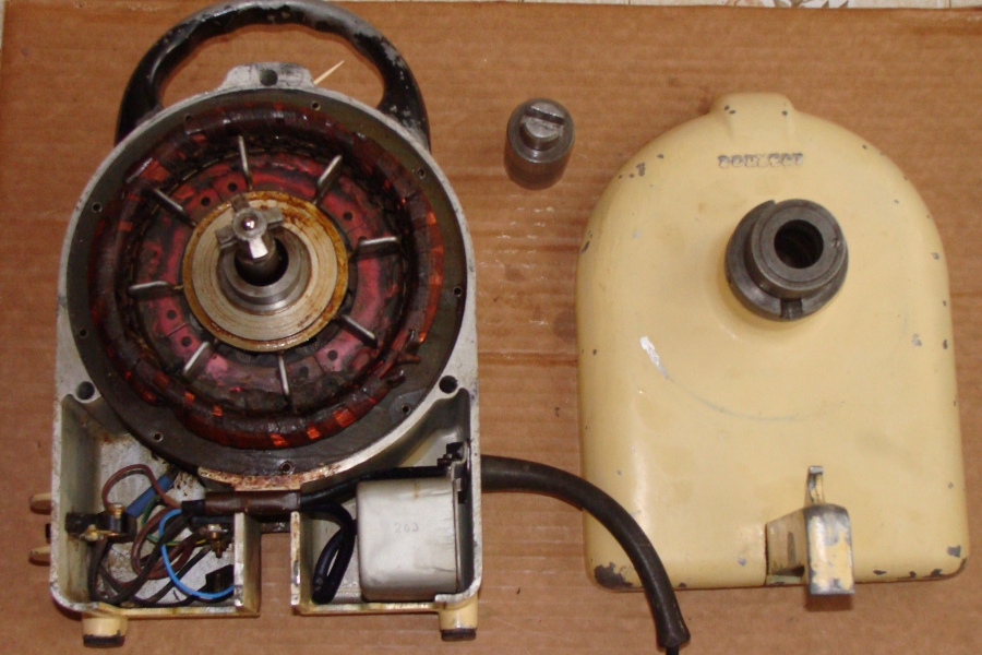

Tak jsem pokročil a podařilo se mi odklepat přední víko. Všude je tuna vazelíny smíšená s tukem, asi zabijačkovej kus. Ložiska mají těžký chod.
Problém je, že opět nevím, jak dál. Nevíte jak vyjmout rotor ze statoru?

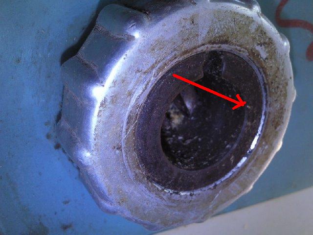

#156 Příspěvek od kejki »
Umístění šroubku pro povolení matice Superrobotu UKS 26.
