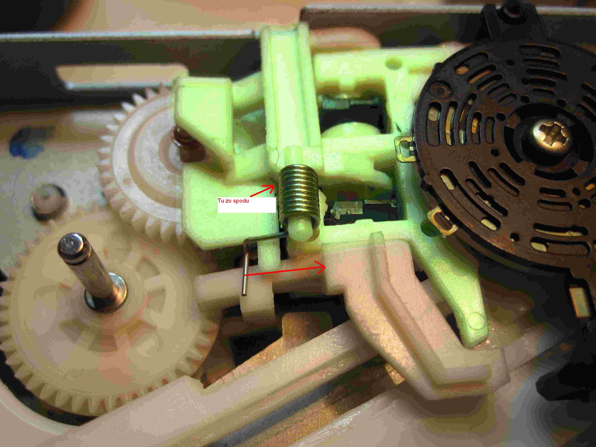

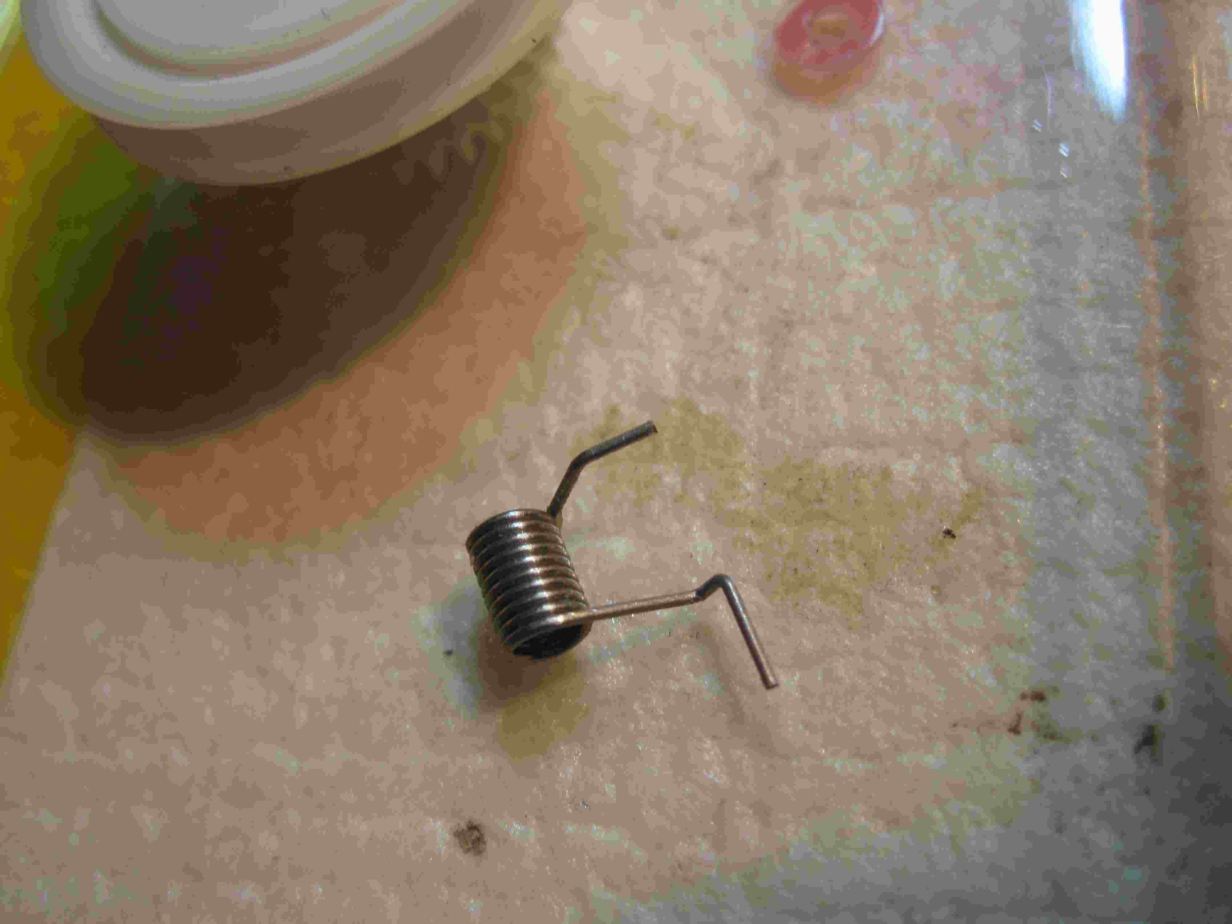

zdravím všechny a prosím (SOS) o radu.
Ve snaze opravit převíjení - nepřevíjelo zpět - jsem sundal spojku a vypadla mi odněkud pružinka. V servisním návodu jsem ji nenašel a ani jsem nepřišel na to kam patří a jak tam funguje.
Proto vás prosím jestli se najde někdo kdo by věděl o čem je řeč a navedl mě na správnou stopu.
přikládám foto pružinky y prostoru odkud asi vypadla.
děkuji MOC

#2 Příspěvek od tiktak1953 »

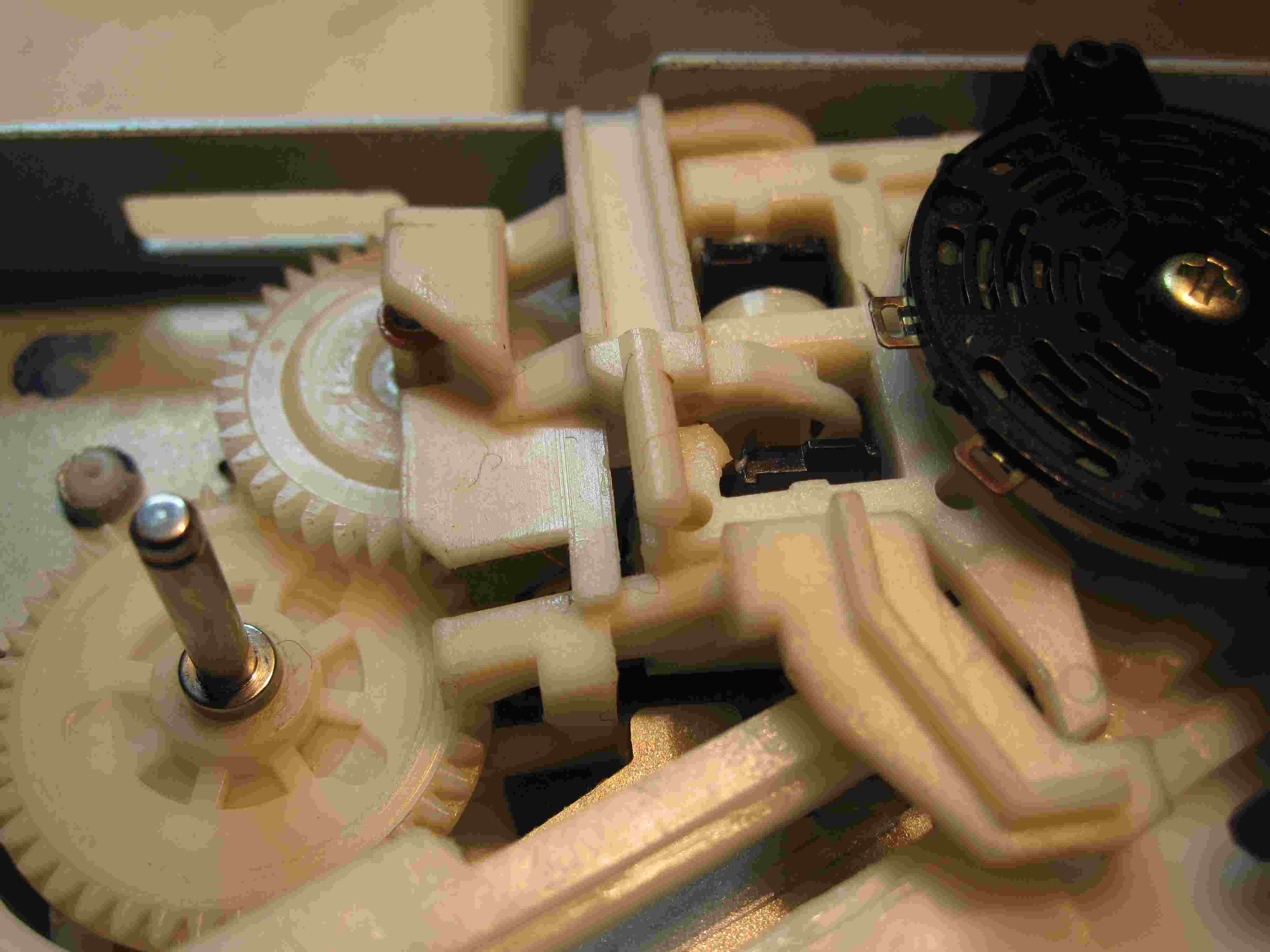

Co tam na ten plast ako som dal obr.nastrčit a zahaknut na niektoru paku pod pruzinov.

Prohlédni detailně jednotlivé díly, v místě dotyku pružiny s plastem bude plast omačkaný, mělo by to jít dohledat.

na té kovové hřídelce vlevo byla spojka, tam to nepatří, ale na tom plastovém trnu vpravo to asi bylo, jenomže už jsem vyzkoušel všechny možné varianty - moc jich není - ale nic nedává smysl.
To video nemá moc najeto, žádné omačkané plochy tam nejsou.
Bohužel mě nenapadlo si to předem vyfotit :-(
science fiction:
nezbývá než doufat že to video bude mít někdo na stole a vyfotí to ..
další problém: myslel jsem že najdu nějaké opotřebení ale spojka vypadá jako nová, tudíž nevím proč to nepřetáčelo. Ten mechanizmus jsem zatím nepochopil.

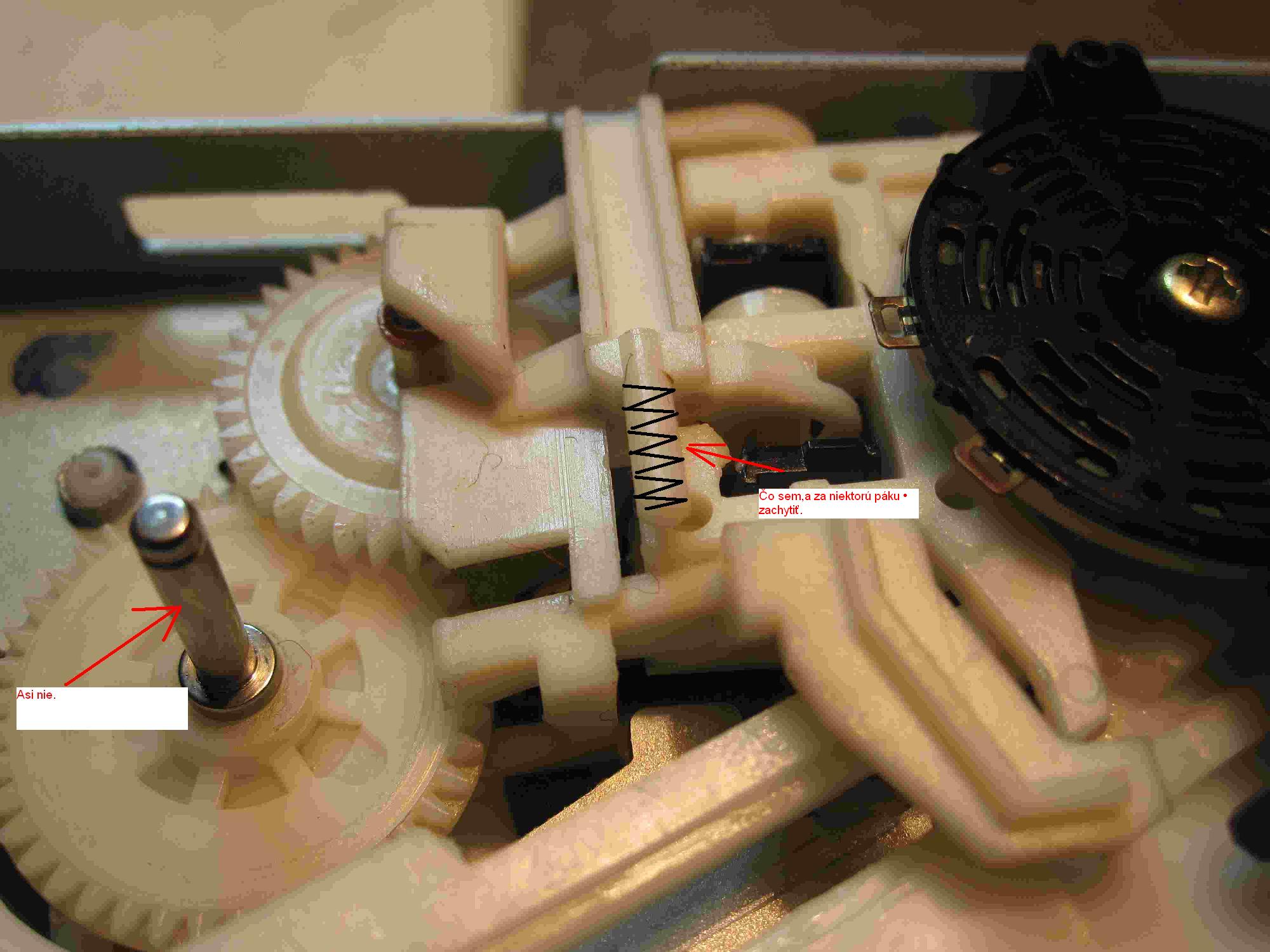

#5 Příspěvek od tiktak1953 »
Nastrč tu pruzinu z jednej strany na ten plast podla mojho obr.napruž tu ptuzinu a zahákni za tú páku, ktora sa da posuvat do stran.Mozno aj paka kde je pruzina natiahnuta, tlaci na nieco,a koniec napruzenej pruziny sa len opiera o pevnu paku .

Neroztahuje ta pruzina tieto dve paky A a B?Najskor to bude tak.Pruzina 100% bud jednu paku odtlača, a druha je stabilná,alebo dve paky od seba odtlaca.

zkusil jsem toto, ale smysl to asi nemá, protože pružina je celá na jednom kusu, nic nepruží. Možná při nějaké činnosti, kterou ale nemůžu vyzkoušet.

Takto mas tu pruzinu len na jednej pake ak dobre vidim!,Takze je tam zbytocna ,neplni ziadnu funkciu.Musis ju NAPRUZIT a zachytit jednym koncom za druhu paku pravdepodobne co je pod nou.

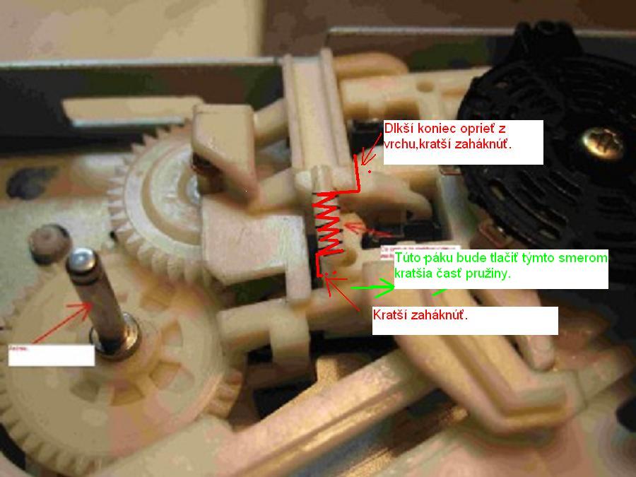

tiktak1953
Příspěvky: 4002
Bydliště: SK -Žember-ovce
#9 Příspěvek od tiktak1953 »
skus ju dat takto,tym kratkym koncom ju tam opri a napruz , tym dlhym koncom pruziny ju tam podla sipky zahakni.Takto by to malo byt!

to nejde, není kam zaháknout a kdybych se snažil to přetočit dolů jak ulomím trn.

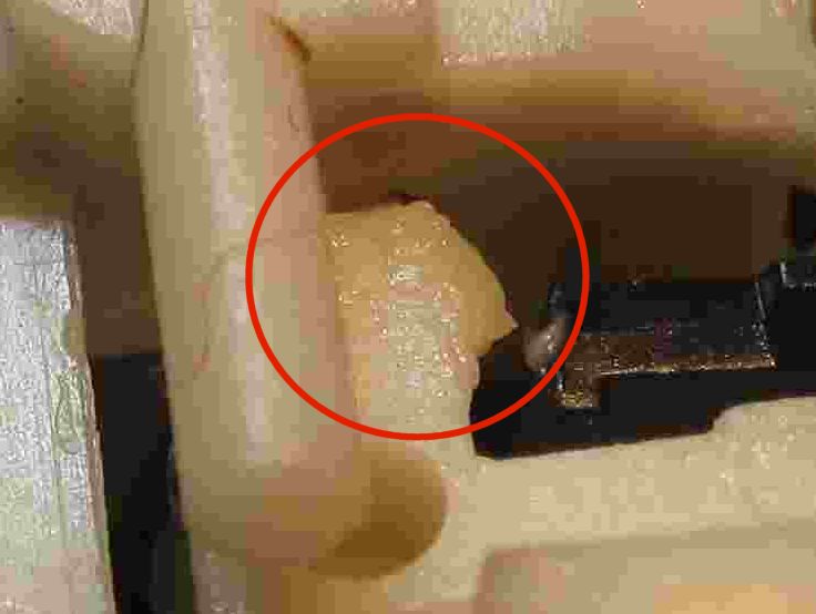

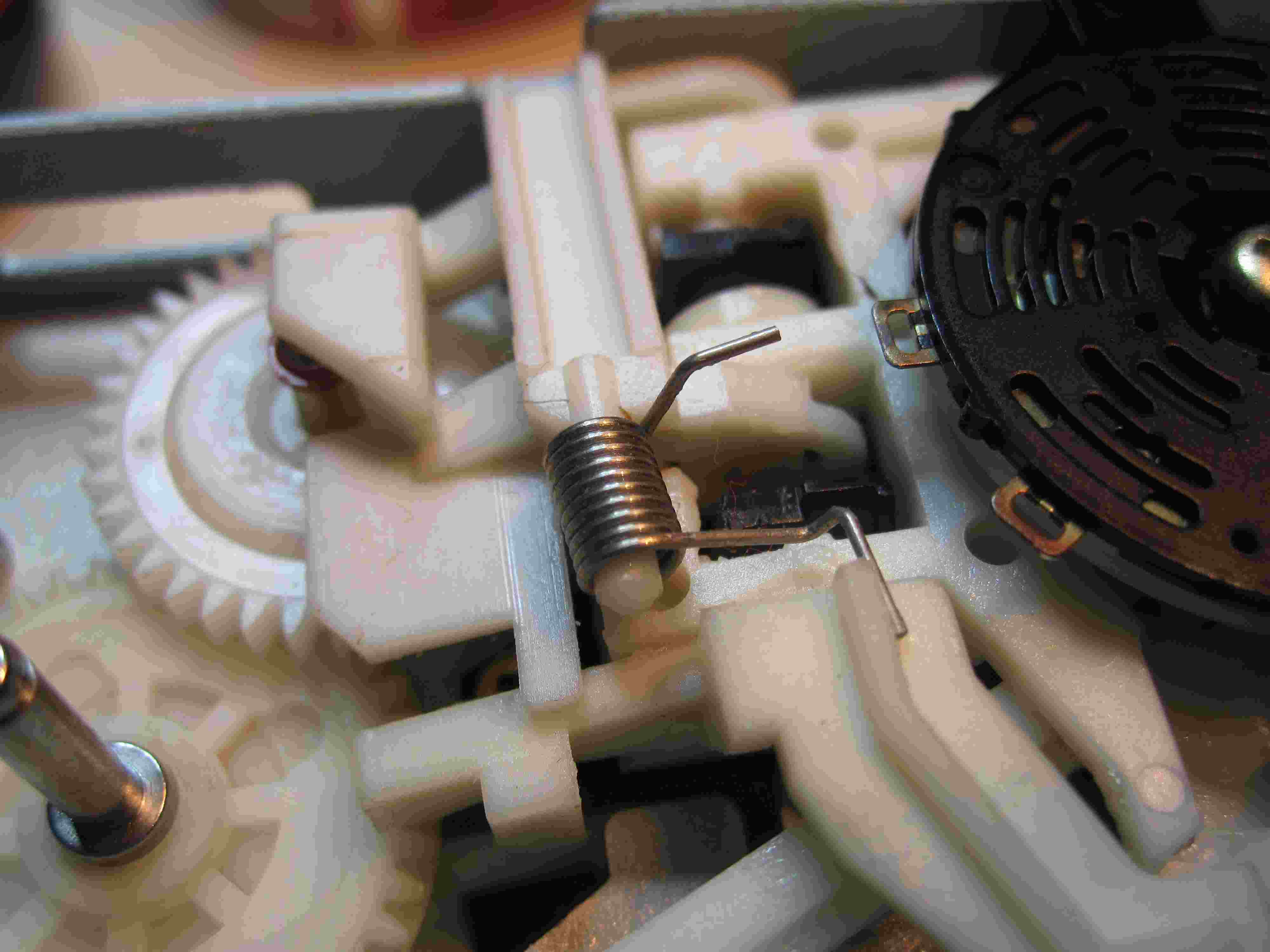

#11 Příspěvek od masar »

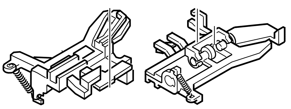

Není to inovace? V SM je následující obrázek. Není v něm původní pružinka funkčně nahrazena tou tvojí?
:wink:
Funkce je tlačit obě části k sobě - svírat.
A ještě zkontroluj, jest-li to není ulomené: 2.obrázek

#12 Příspěvek od masar »
Takhle také ne?
:wink:

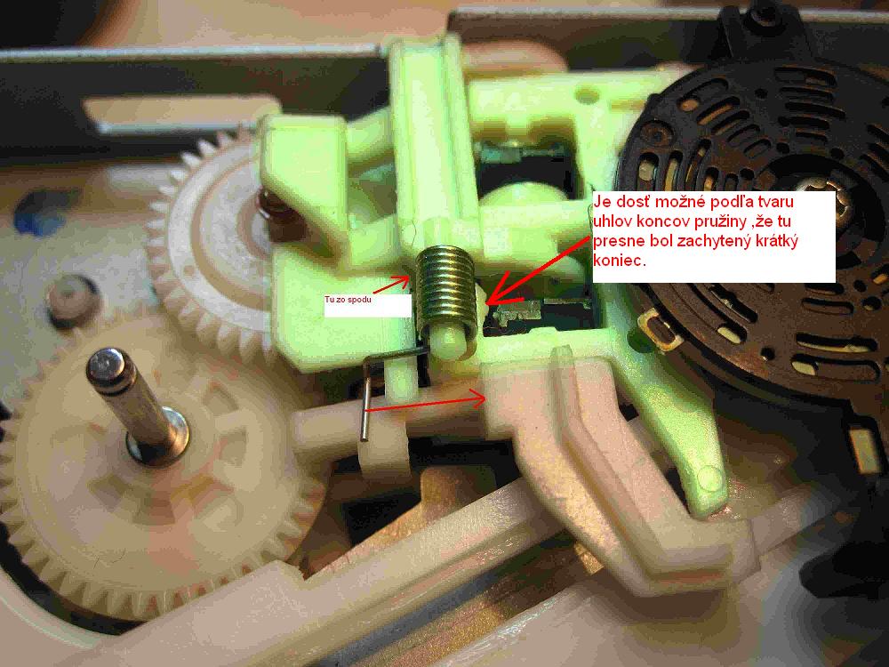

#13 Příspěvek od tiktak1953 »
Otoč tu pruzinu a zaloz ju takto.
Takto podla posledneho obr.pasuje najlepsie tam ta pruzina.Keby som to mal na stole ,videl na tie paky,tak......
