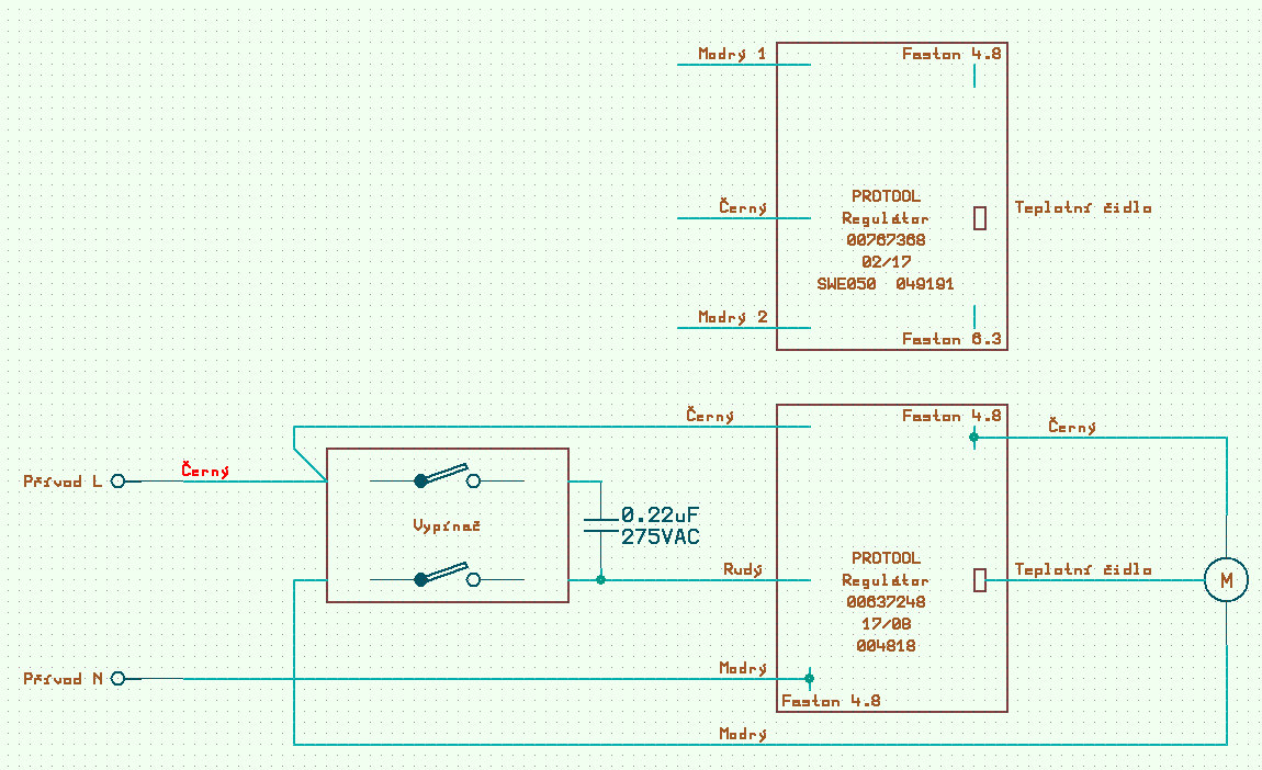

Soused mě požádal o názor v případě vadné úhlové brusky Narex EBU15H. Před časem se mu začalo stávat, že když řezal delší dobu, tak že bruska najednou ztratila výkon. Teď se mu bruska dostane do stejného stavu po několika málo minutách. Tak ji vypne, zapne, bruska zase chvíli jede a pak ztratí sílu.
Samotný motor, bez elektroniky, se točí už od 5V DC, tam asi problém nebude. Hlavní vypínač je taky OK. Takže zbývá elektronika a(nebo) teplotní čidlo. Čidlo je přimotané ke statoru a má odpor okolo 82Ohmů při teplotě okolo 20°C. Myslíte, že je to OK?
Jde mi o to nějak rozhodnout, co je špatné. Zdali elektronika nebo čidlo. Každé stojí okolo 900Kč bez DPH, tak bych to raději kupoval "na jistotu".

Nazdar všem.
To bych se z toho Narexu pokakal. Tak jsem koupil náhradní regulaci. Původní regulace byla 00637248, nová je 00767368.
Původní měla dva fastony 4,8mm a dva vývody (rudý a černý).
Nová má jeden faston 4,8mm, jeden 6,3mm a tři vývody (modrý a 2x černý).
V příloze posílám schéma původního zapojení i s nezapojeným novým regulátorem. Nemáte s tím někdo zkušenost, jak to zapojit?
V nejhorším případě zavolám v pondělí do Narexu, případně se stavím v servisu, kde mi to prodali. Tomu fakt říkám "náhrada".
Děkuji.

Edit - tak nevím. Na schématu zapojení mají asi chybu.
Vlevo je nakreslený stator s pěti vývody (A-modrý-malinký faston, B-modrý-faston 6,3, C-černý-faston 4,8/90°, D-černý-malinký faston, PTC).
Uprostřed, kde je malůvka zapojení, má vývod B nakreslený faston 4,8/90° a vývod C má nakreslený faston 6,3.
Takže mají nějak prohozené vývody (fastony) B a C.
I když, jak to teď kreslím, je to možná jedno. Vývody na uhlíky jsou jasné a u vývodů "ven" je asi jedno, jak je zapojím.
Tak ještě jeden edit:
Už to chodí, už to běhá, mlýn zase mele. Nakonec jsem to zapojil tak, že faston 4,8/90° jsem zapojil na příslušný vývod z regulátoru a na poslední zbylý vodič z motoru (modrý bez fastonu) jsem naletoval faston 6,3 a zapojil taky do regulátoru. Zbytek je už podle schématu. Podle souseda bruska brousí jako zamlada. Do Narexu jsem jim o chybě ve schématu napsal, poděkovali, ale zatím to opravené nemají.
