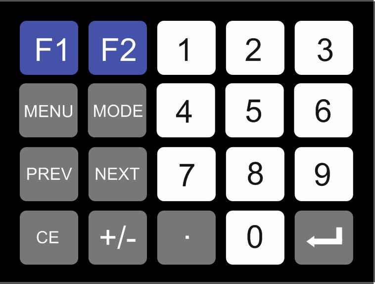

Kup si bilou samolepici folii do laserovek, prodava se za par korun v A4. Papir nedoporucuju, po case navlha a zacina se odlepovat.
Jako kryci pouzivam folii ORAGUARD 250AS Je to podlahova laminacni folie. Je pruhledna s jemnou strukturou a odolna proti poskrabani. Tloustka je 120um, takze pro klavesnici zadny problem. Klavesnice a panelove stitky pak vypadaji profesionalne.
Blbe se to foti, ale snad z toho neco uvidis

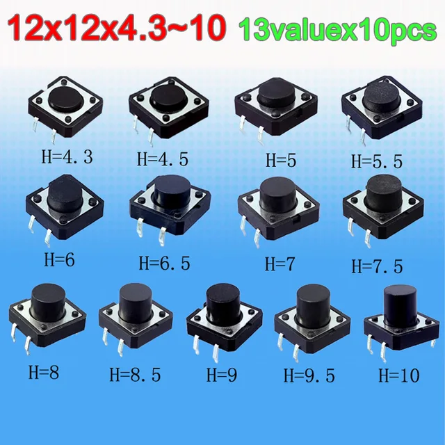

Ta laminacni co jsem napsal promackavat urcite pujde, ja to pouzivam i na klavesnice s velkymi tlacitky Obrázek
ktere maji zdvih snad 0,5mm a zadny problem Jak je tlusta ta bila samolepka netusim, subjektivne jako kancelarsky papir (laserovka moc tluste papiry nepotiskne) Ta laminacni je tlusta 0,1mm. Fotku jsem dal proto, ze mam to zarizeni tady po ruce, ale klavesnici tu zadnou momentalne nemam.

Termite, tu membránovku s podobnejma ale většíma tlačítkama (hnatník cca 6-7 mm) jsem taky kdysi spáchal. Nad plošákem byl 1,5 mm Al plech který měl přesně v osách tlačítek otvory asi 20 mm. Přes ten plech se nalepila fólie s potiskem ale tu nám tenkrát vymrskli v Jihlavě na klávesnicích. Plech se výškově usadil nad tlačítky tak, aby se jejich hmatníky akorát dotýkaly fólie a při stisku se musela fólie trochu promáčknout. Kolik máš na tyhle piditlačítka s hmatníkem cca 3 mm odzkoušenou díru v plechu nad tlačítky?

Ja tam zadne diry nedelam. Proste tlacitka namrskam na tistak, pripevnim klavesnici k panelu tak, aby hmatniky tech tlacitek byly zapusteny cca 0,5mm pod uroven celniho panelu a vsechny tlacitka prekryju kusem tvrzeneho polystyrenu z ruznych bezpecnostnich tabulek typu zakaz vstupu apod. Ty tabulky maji tloustku zhruba tech 0,5mm, takze ted to pekne licuje s celni plochou panelu. No a nakonec to prelepim folii s popisky ovladacich prvku a motivem klavesnice.
Kdyz jsem to delal poprve, mel jsem obavu aby se nemackalo vic tlacitek najednou, kdyz tam nebude neco jako ten plech s derama jak pises, ale neni s tim naprosto problem. Ten plast z tabulek je pomerne pruzny a tak sousedni tlacitka v zadnem pripade nestiskne. To bys je musel mit velice blizko u sebe. Napriklad klavesnice na obrazku ma rozmery 75x100mm, ovladaji to chlapi v rukavicich a rikali ze je to mnohem lepsi nez original na terminalu Allen Bradley
