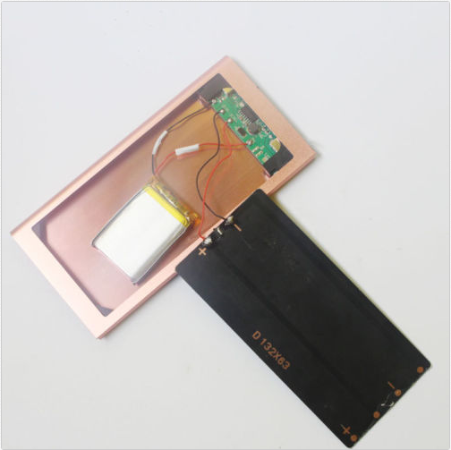

300000mAh = 300Ah v rozměrech 150mmx77mmx18mm
to je nějaká mimozemská technologie ? :D :D :D

Tak 16Ah určitě ne-e :D Hned ve vedlejším odkazu mají přiznaný vnitřek. Řekl bych 1600mAh s odřenýma ušima.

Hmm, teď jsem změřil jednočlánek Lipolky 4,5Ah. 42 x 166 x 8 mm. Tak si to porovnejte sami...

Číňan tam napíše cokoliv aby byl nejlepší. Tady třeba:
http://robodoupe.cz/2016/zazracne-akumulatory/
je test kde byla měřena skutečná kapacita a porovnání s údávanými parametry. V angličtině jsou takových stránek mraky.
