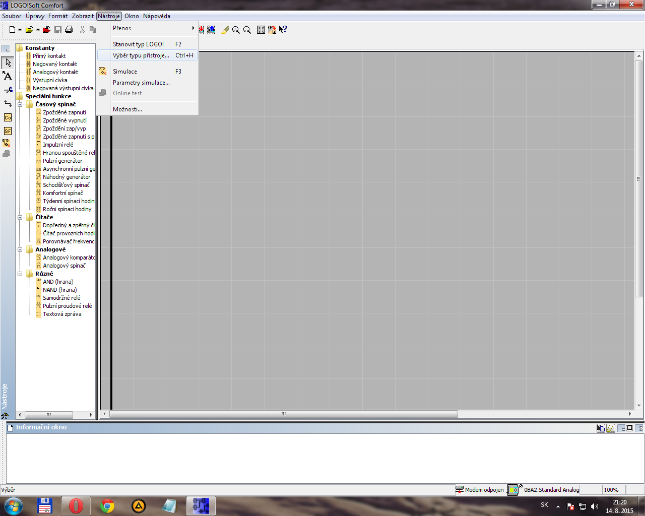

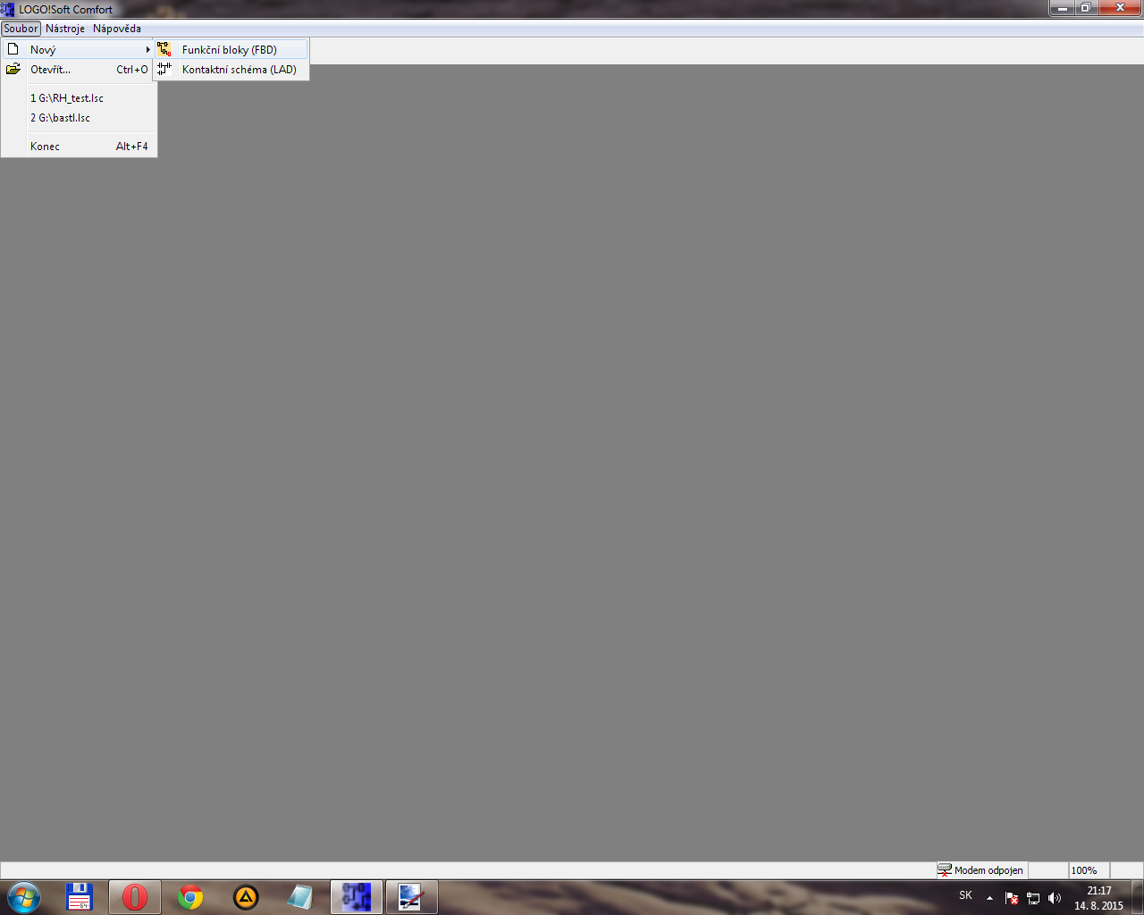

Ja používam Logo soft 6.0
-otvorim logo soft
-subor nový výber buď fbd alebo lad
--nástroje
-výber typu prístroja
tam je už zoznam aj s možnosťami

Ja som chcel ukázať že výber tam je,ja som to
tiež robil automaticky bez výberu najprv projekt
potom ladenie a nahranie do loga .
