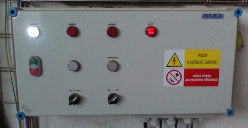

kam by to bylo nejlepší napojit?
Achab
Příspěvky: 6146
Bydliště: okr. Vyškov
#17 Příspěvek od Achab »
Tlačítka by se daly vypustit a jednoduše nahradit spínací hlavicí s trvale aretovaným sepnutím. Předpokládám, že předřazené kontakty jsou od nadproudových ochran, jejich funkce musí být zachovaná. Přívod relé RP se samodržným kontaktem je pak možné odpojit. Po obnovení napětí pak bude zařízení funkční.
Je ovšem otázka, jestli nemá být zařízení po výpadku odstaveno záměrně z nějakých důvodů stanovených výrobcem. Je to potřeba zvážit, jedná se o zásah do originálního provedení.

jasný chápu, určitě se po znovuzapnutí sítě nic dalšího neděje, to by šlo!! super spolupráce. Vyzkouším jeden rozvaděč a dám info. moc dík za ochotu, super večer

Anebo uplne jednoduse. Pripojit jenom jedno "startovaci" rele, ktere udela kratky impuls vzdy po zapnuti 230V. Jeho kontakty pak zapojit pro ovladani stykacu podle puvodniho zadani a nemusite tam jezdit. :)
Jeste by mu slo predradit prepinac AUTO/VYP a jeho polohou ridit, zda je automaticke zapnuti po vypadku a obnove 230V zadouci nebo ne.

Výměna tlačítek za aretovanou spínací hlavici je jednoduchá a s minimálními náklady. Relé RP je tam pouze pro překlenutí spínacího tlačítka, jinou funkci nemá. Z jeho obvodu stačí zachovat signálku HL0, indikuje zapnutý stav (přítomnost ovládacího napětí).
Na skříni je použité dvojtlačítko, předpokládám že má stejný montážní otvor jako jednoduchá ovládací hlavice stejné typové řady.

Podle té foto, to je nějakej bastl co?

Rozhodně je ale nutné mít jistotu, že relé s tlačítky není záměrná ochrana proti samovolnému zapnutí po obnovení napájení. Například k zamezení nějakého nežádoucího provozního stavu, třeba i v návaznosti na další zařízení, bezpečnostní opatření předepsané výrobcem apod. Odpovědnost je plně na zhotoviteli úpravy.
Nějak se mi nezdá, že by projektant rozvaděč zbytečně prodražil o relé, ale je možné že to dvojtlačítko bylo v zadání. V každém případě to jde bez problémů uvést do původního stavu.

Bývá to kvůli bezpečnosti. Pokud to má nějaké pohyblivé díly, třeba šnekový dopravník, tak se při obnovení napájení nesmí sám od sebe rozběhnout, protože co když to zrovna někdo servisuje a má tam ruce.

Právě - u některých zařízení to může vyžadovat norma, záleží na konkrétním případě. Pokud jde o podnikatelskou činnost, mohl by mít výhrady revizní technik, nebo kontrola IBP. V případě úrazu se taková úprava nemusí vyplatit...

Tak ono to má charakter strojního zařízení?

Strojní zařízení je supr.
Podle té foto, to je spíš práce garážovky, a né profi. :D
