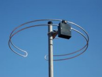

Dobrý den. Mám jednu oblíbenou rádiovou stanici u které je u nás doma velmi slabý příjem a pak několik dalších které taky rád poslouchám, problémem je že chytám je z různých směrů.
Uvažoval jsem o koupi antény a dát jí na půdu pro zlepšení příjmu té nejslabší stanice, zároveň však nezhoršit příjem ostatních. Z toho důvodu jsem místo o směrové yagi uvažoval o kruhovém dipólu. Sice prý nemá vyzařovací diagram úplně kruhový, takový "zmršený" ale to je fuk, kdyžtak by se mírně pootočil.
Nyní bych potřeboval poradit, protože jsem zjistil že všechny tyto stanice mají vertikální polarizaci ale kruhový dipól je vlastně konstrukčně řešený pro horizontální polarizaci.
Pokud bych ho však otočil na bok, postavil, jako kolo u auta tak polarizace sice bude správná, ale pokud se nemýlím asi nebude přijímat všesměrově kolem dokola (ve vodorovném směru) ale svisle kamsi mezi zemí a nebem. Takže bych vlastně chytil jen jednu nebo dvě stanice které by zrovna ležely v rovině plochy dipólu.
Poradíte mi prosím jak z toho ven nebo jakou anténu použít?
Díky moc.

Pro vertikální polarizaci je svislý prut dost dobrou všesměrovou anténou, pokud má malý zisk, je možné udělat svislý dipól, je možný jej napájet uprostřed nebo na konci, pak je možné pro část pásma jít cestou kolineární antény...

Na tohle je nejlepší se vybodnout na dipól, kterej bys musel samozřejmě použít rovnej a postavit ho svisle - pak by přijímal s prakticky kruhovou charakteristikou ve vodorovný rovině. Často se tak umisťoval na běžnejch STA na paneláky. Já osobně na tyhle vertikálně polarizovaný vysílače doporučuju používat obyčejnou autoanténu s interním zesilovačem na 12V, namontovanou na kus plechu velkej asi 30x30cm - a ten umístíš někam pod stříšku nebo na strop lodžie tak, aby prut antény směřoval volně do prostoru - klidně i šikmo, u aut je tím dosahovaný kompromisu mezi příjmem V a H polarizace.

Kruhový dipól má nulový zisk, ačkoliv se často uvádí 1,5-2,5dB (dBd), což je nesmysl.
Když tak má být dBi (0dBd = 2,15dBi). Převážně jde o obchodní trik.

foxrider píše:protože jsem zjistil že všechny tyto stanice mají vertikální polarizaci ale kruhový dipól je vlastně konstrukčně řešený pro horizontální polarizaci.
Uvažuješ správně, ale s tím definováním směrovosti to tak horké určitě nebude,
kup ho a zkus . . .
jinak nezjistíš jak se bude u tebe tato anténa chovat.
Jen bych ji nedával na půdu, ale až nad střechu, aby ta anténa měla volný výhled do okolí . . .
. . . jen tak bude použitelná.
Neber to ale jako dogma, prostě si ji sežeň a zkus to.

Soused tuto anténu zkoušel na střeše v obou polarizacích a v příjmu nebyl podstatný rozdíl. Proti dipólu z dvojlinky, nataženému v místnosti bylo zlepšení znatelné.

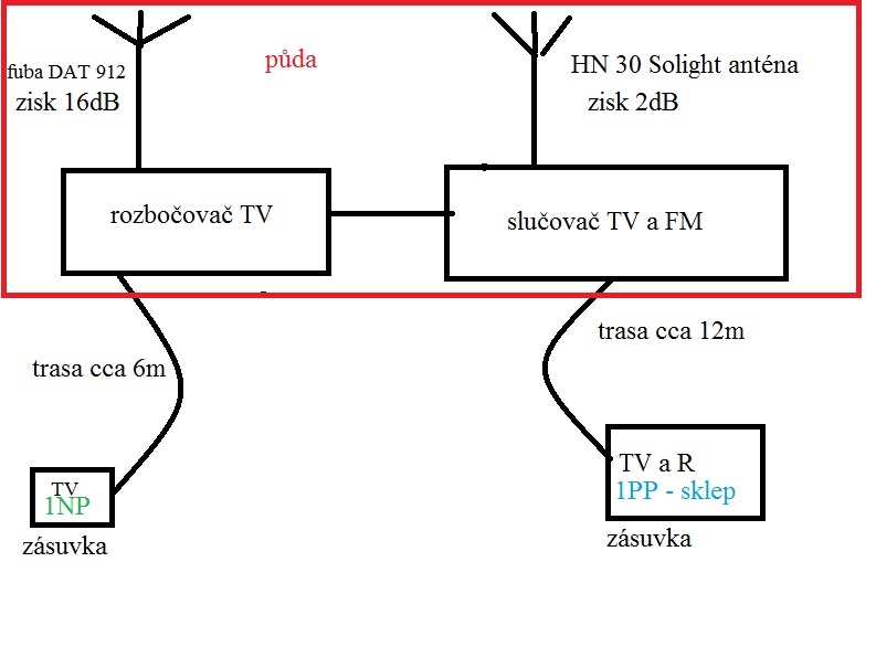

Ahojte, mam takový menší problem s rádiem, kdy nemohu prijimat signal ve sklepe, proto jsem se rozhodl pro anténu DIPOL HN30 kterou jsem sloucil s TV a nejak mi to radio nefunguje, muzete mi nekdo prosim poradit kde je chyba dle obrazku, ze signal do radia proste nefunguje? diky za odpoved.[/img]
