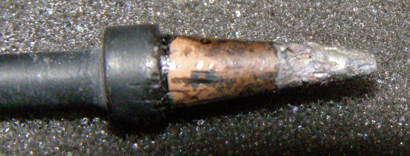

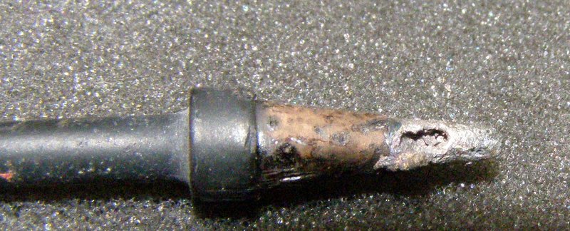

Kalafunu používám jen pro "navonění" prostředí pro návštěvy, takže ji mám extra v misce v šupleti, ale zkusil jsem ten hrot (nahřátý cca na 330°C i více) namočit na 5s do kalafuny a nechat ho tam "vařit", pak na vzduchu 30s, až se ta kalafuna úplně spálí a přestane to kouřit.
A pak už jen očistit na houbě, na drátěnce to půjde taky. Cín není vůbec potřeba, patrně se jen sloupne nějaká vrstva oxidu. A jede se dál...
P.S. Jinak kvalita těch ZD hrotů je otřesná, chce to koupit 10 a vybrat 5, co něco vydrží. Zbytek nechat pro stav nouze. A taky je dokolečka neměnit, raději si koupit další pájecí pero a přehazovat ty pera.

Evidentně lže, prohlašuje černou za bílou a vice versa (jak je dnes obvyklé).
Jejich FAQ:
Dotaz 8 - Jak nejlépe zacházet s hrotem ?
Brzy mi odchází hroty na pájce ERS50. Čím to je a jak mohu prodloužit životnost hrotu?
Obecně platí k hrotům následující doporučení; Pokud nasadíte úplně nový hrot na pájku, je důležité již při nahřívání smočit špičku hrotu v cínové pájce z důvodů oživení cínové vrstvy. Další zásadou je pájet s co nejnižší teplotou hrotu. Houbu pro otírání doporučujeme mít pouze vlhkou, v žádném případě nesmí být mokrá. Pokud otíráte hrot o houbu, dbejte abyste otírali pouze potřebnou část špičky hrotu, nikoliv i trubku hrotu. Rozhodně se nesmí špička hrotu brousit nebo ohýbat, popř. špičkou hrotu něco ohýbat nebo rovnat či proškrabávat. Doporučuje se používat co možná nejméně agresivních pájecích kapalin....
Tak si to nějak přeber...
kdo ne - hledá důvod.
