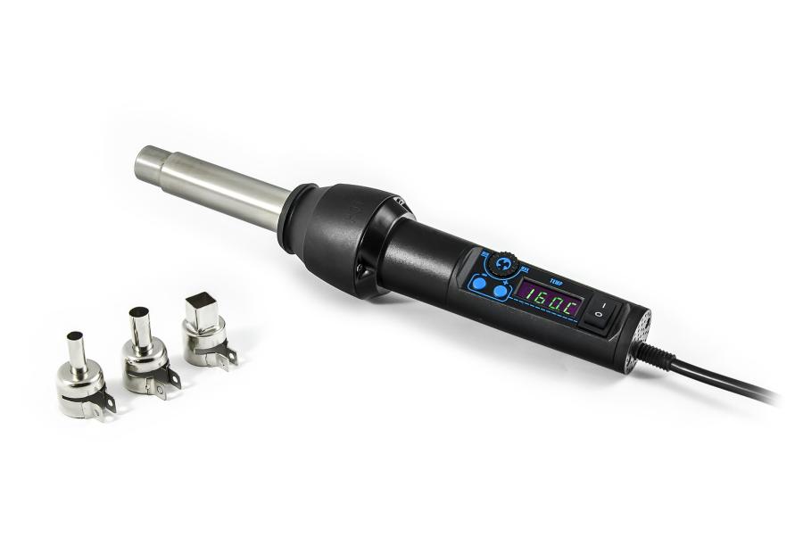

Koupil jsem si jako takovou nouzovku horkovzdušku Yihua 8858-I 650W. Sedla mi natolik, že jsem starou horkovzdušku šoupnul do bordelu a používám jen tuhle. Regulace vzduchu je opravdu od minima. Jediná výtka je k délce kabelu a jeho větší tvrdosti, ale to si elektrotechnik snadno přizpůsobí :D

Taky mám ten fen co ondra , koupil jsem hned s náhradním tělesem , zatím jsem ho nepotřeboval . Demotáž pistolkou s tvarovanou smyčkou pro T,R,C a podobné blechy je nenahraditelná . Do pouzder větších 2x8 nedělám a do tohoto rozměru jsem to zatím vždy s pistolkou s tenkou smyčkou dal .

Na moc ne častou práci stačí bohatě to, co sem dal ondraN. Jsou samozřejmě různé za pár korun a s regulací teploty i ofuku a s různě velkými nádstavci od 5 mm.
Na více práce to chce už něco stojacího, dražšího, s lupou a internetovým rádiem.
