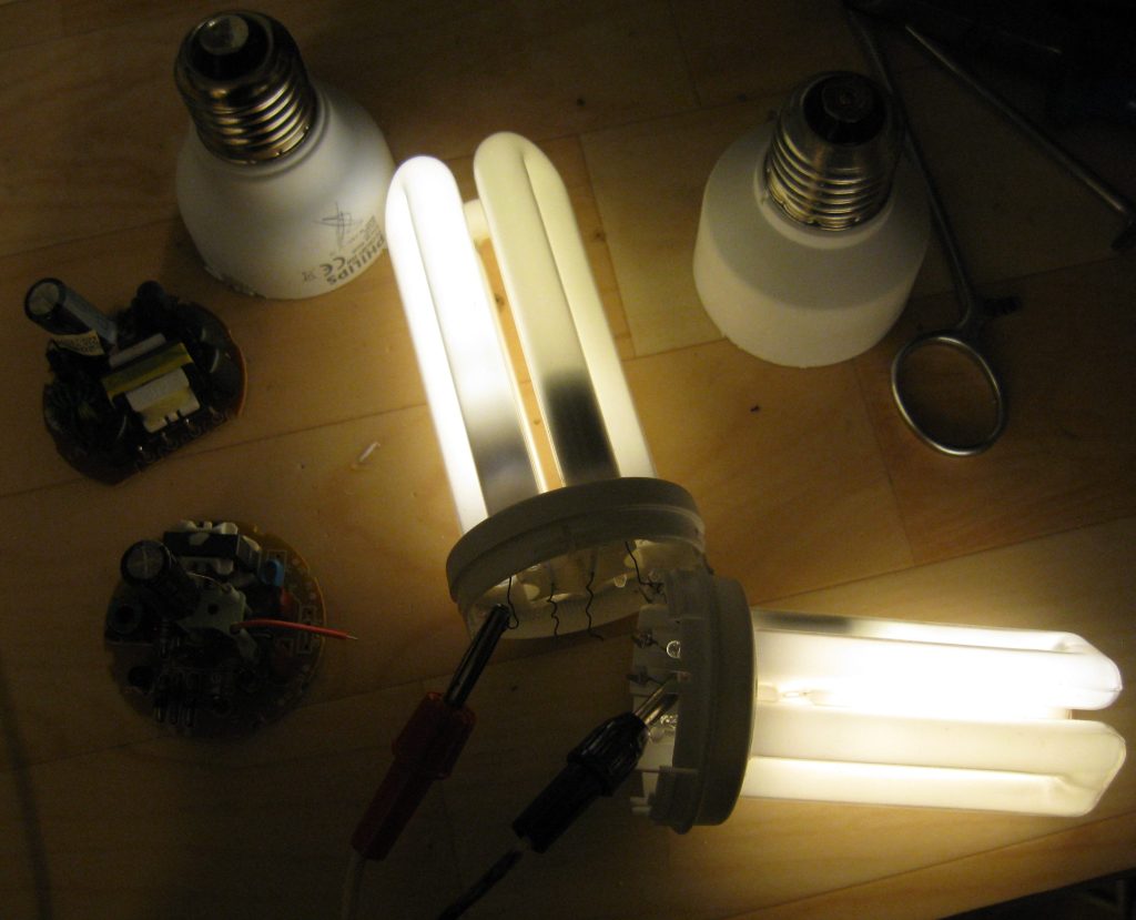

Ale ano, úsporku lze za jistých okolností opravit. V tomto vláknu se to popisuje a po této inspiraci jsem si jich sám též několik opravil. Jde však o efektivitu takového počínání. Pokud si člověk v dílně jen hraje a zkoumá jak to uvnitř funguje - OK. Ale opravovat větší množství úsporek a předělávat jim ošizenou elektroniku, se jednoduše nevyplatí.
Co se týče nažhavení přerušených a dodatečně zkratovaných vláken, to funguje asi takto:
Nažhavené vlákno (to nepřepálené) kolem sebe emituje elektrony, které jsou přiložením vysokého napětí urychleny k protějšímu (přepálenému) vláknu. Srážkami s atomy zředěného plynu v trubici, je plyn zionizován a ionty jsou přitahovány k vláknu. Ionty pak při dopadu předají svou kinetickou energii přerušenému vláknu a tímto bombardováním, ho postupně ohřejí. Úspěšnost opravy trubice, zkratováním přerušeného vlákna, je proto podmíněna dostatečným napětím při jejím zapalování. Pro úplnost ještě dodám, že toto bombardování ionty se děje střídavě, v rytmu 50Hz u obou vláken a proto vlákna zůstávají žhavá, i když jimi již neprotéká startovací (žhavící) proud.
Trubici můžete rozsvítit třeba i VF energií, nebo stejnosměrným zdrojem, a to i bez žhavení. Kdysi jsem to úspěšně zkoušel s anodovým zdrojem BS-275. Ale mít nad kuchyňskou linkou ss zdroj o napětí kolem 600 až 800 V, není to pravé ořechové. Nehledě na množství takto generovaného světla a životnost trubice.
U zapálené úsporky je kondenzátor (zvitok), zapojený mezi vlákny na koncích trubice, překlenut výbojem a již se dále za provozu neuplatní. Asi stejně jako startér u klasické instalace s tlumivkou. Právě tímto "vyřazením" tohoto kondíku, stoupne kapacita v sériovém rezonančním obvodu o jeden řád (jsou v obvodu dva kondíky v sérii a ten menší je překlenut výbojem) a tím dojde ke snížení frekvence a výkonu měniče.

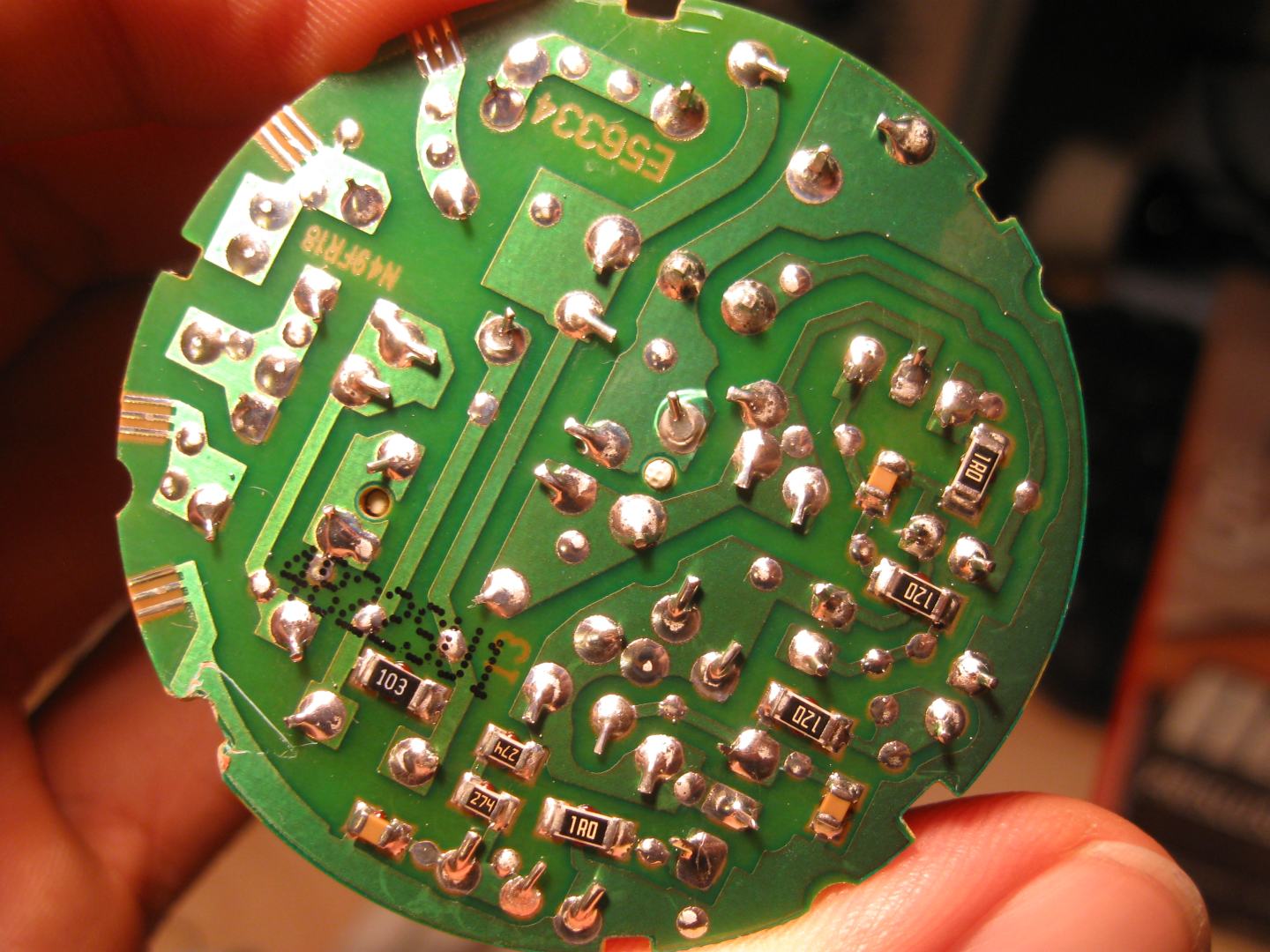

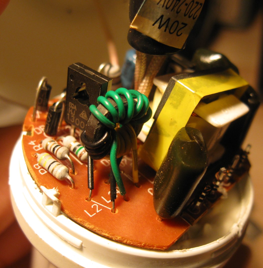

Plošňák je velice úhledný, asi fakt vyrobený v Německu. Ale k čemu to, když se stejně spálilo vlákno.

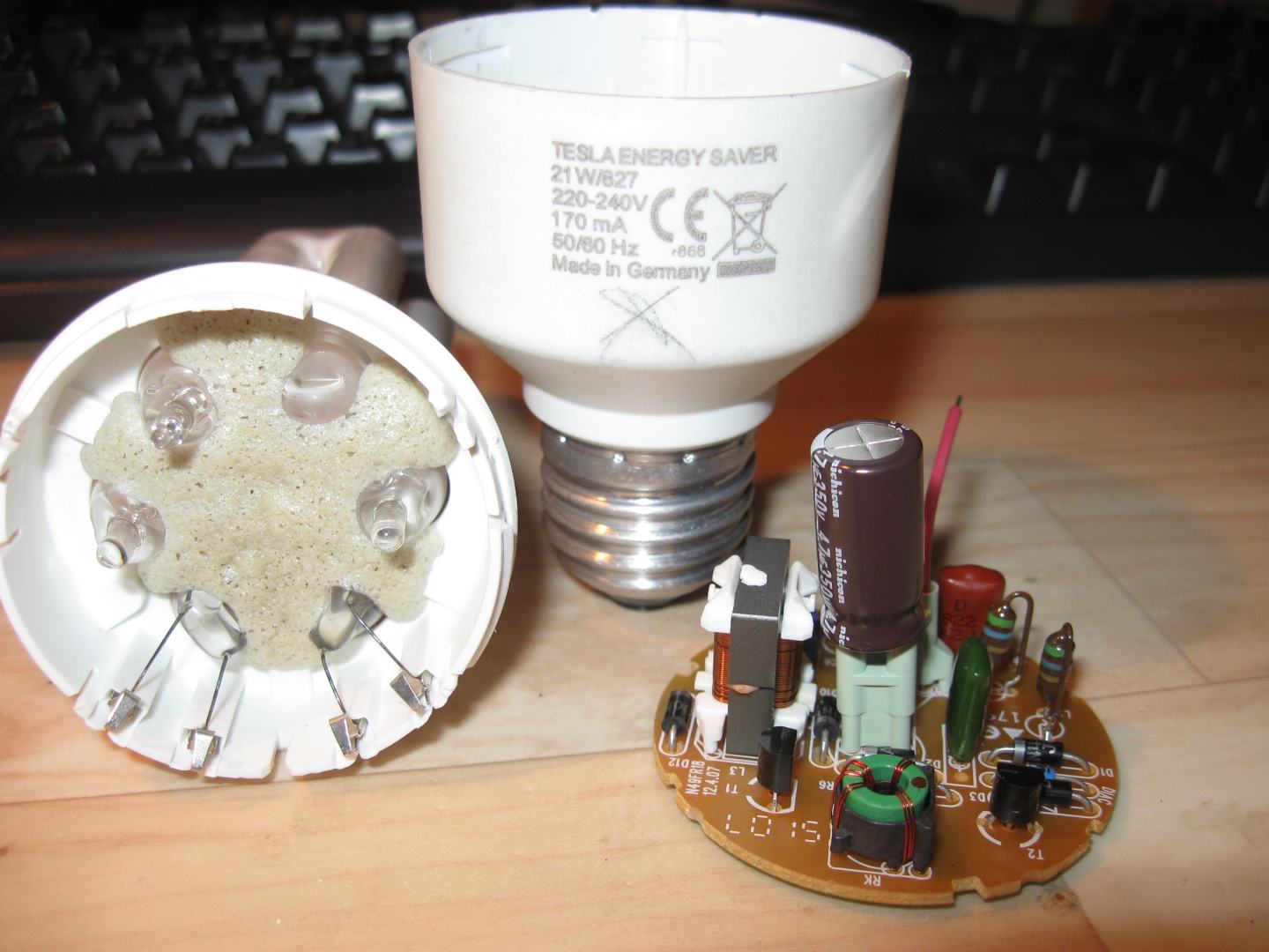

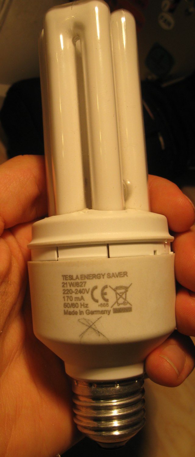

Abychom zde lacině nehaněli tu německou Teslu, vlákna se přece přepalují i u jiných, dokonce i u značkových úsporek.
Jde spíše o to, jak dlouho úsporka vlastně spolehlivě sloužila, "než se ucho utrhlo". To Vám sice na Vašem smeťáku nikdo neřekne, ale na tišťáku máte číslo 5107, což může být kód data výroby.

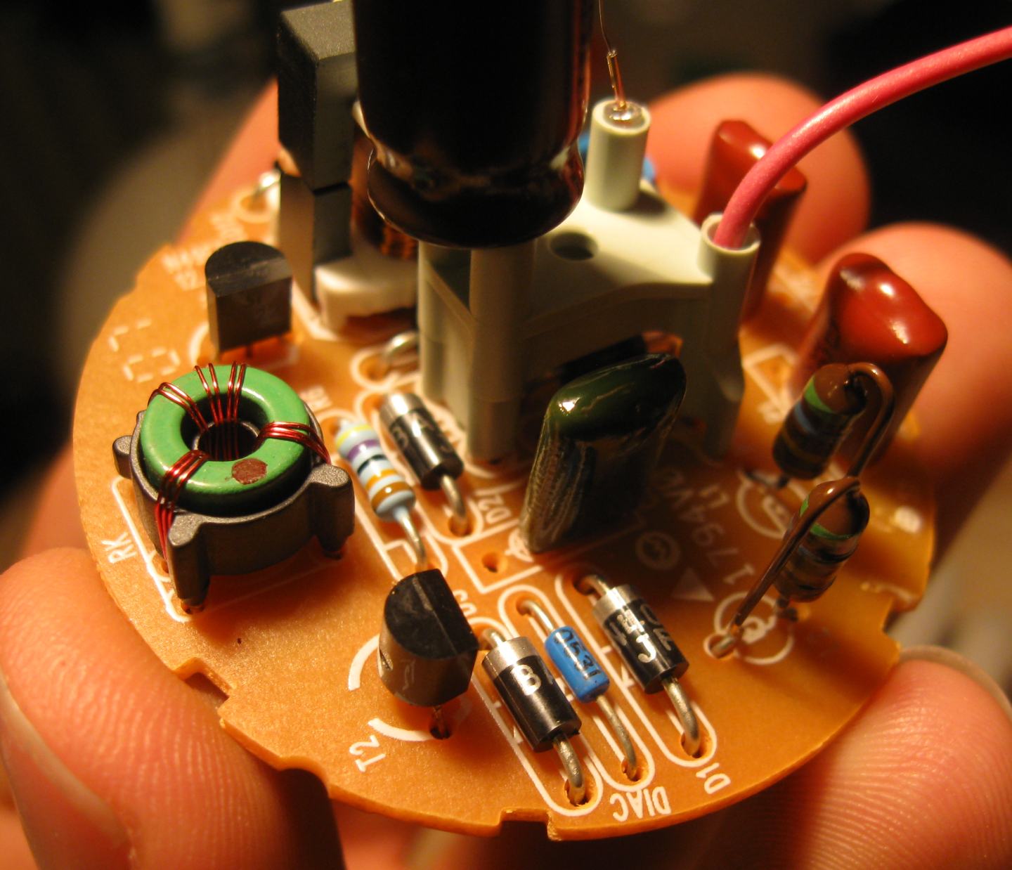

Rozebíral jsem již dvě tyto úsporky, i úsporky od Osramu. Vždy jsem měl u nich problém, tišťák z krytu "vydolovat". Přívody od objímky (drát a pojistka), jsou totiž do tišťáku přiletovány až po jeho osazení do krytu a tak nelze z druhé strany zjistit, kde ty přívody napájení vlastně jsou. Navíc, přívody jsou na pájecí plošce zahnuty a po jejich uvolnění (odletování), konce neprojdou otvory plastového držáčku ellytu. Pak již zbývá jen přiměřené násilí, končící obvykle destrukcí pojistky...
Použité tranzistrory byly snad 13001 (NPN planárně-epitaxní, spínací).

Vždy jsem měl u nich problém, tišťák z krytu "vydolovat". (...) Pak již zbývá jen přiměřené násilí, končící obvykle destrukcí pojistky...
Mám stejnou zkušenost. Pojistku nahrazuji drátem
Už jsem rozebíral plno Osramek a většinou byla trubice OK a něco vybuchlo ve předřadníku. Po jeho opravě nebo výměně zase úsporka svítí. Často tam nabastlím předřadník z Philipsky.
