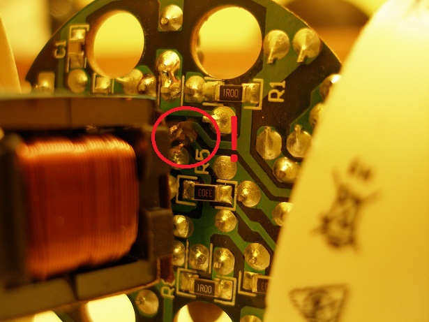

Zdravím zdejší odborníky.
Pokazila se mi úsporná žárovka - ještě než mi začnete nadávat, ať si koupím novou a neplevelím tady forum, chci vysvětlit důvod, proč řeším její opravu.
Mám další 2 stejné do 3-ramenného lustru a novou funkční už dnes nedostanu koupit - přestala se vyrábět. Díky své kompaktní velikosti není jednoduše nahraditelná, proto se chci pokusit o opravu.
K problému:
Jednoho krásného večera se ozvala rána a úsporka pohasla. Zajímalo by mě, co se tímto způsobem mohlo porouchat? Při zběžné (amatérské) prohlídce nevidím na první pohled nic vadného - explodovaného.
Můžete na to mrknout svými zkušenými očky, jestli neuvidíte něco, co já ne?
Předem díky moc.

Nevysypalo se po otevření krytu něco? Takto to totiž vpadá všechno dobře. Zvukové efekty provázejí destrukci kondenzátorů, to bývají řachy, ale je to po nich také vidět :-) Déle může být slyšet odchod tlumivky a nebo kondenzátorů, ale to není na označení "rána" ale spíše "ťuknutí", jinak fakt nevím, leda že by praskla vlastní trubice, ale to by na ní bylo také vidět.

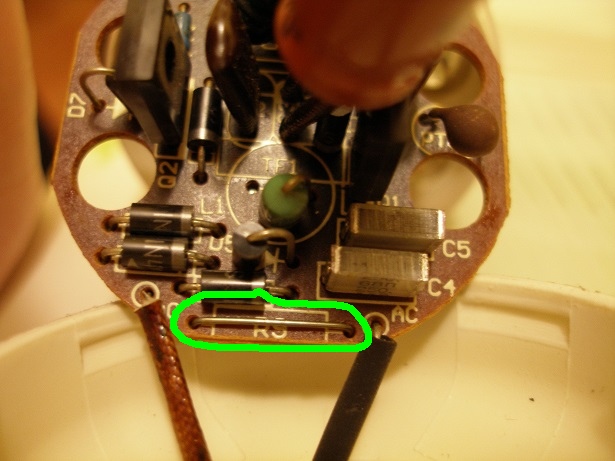

Někdy bývá přerušená pojistka v bužírce přívodního drátu. Nebo může být také spálený cca 5 ohmový rezistor na vstupu 230V, ale zde je vidím nahrazen propojkou.

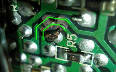

A nejsou náhodou v těchto místech nějáké ,,počochtěné" a propálené cesty? :wink: (viz níže)?

Na onom označeném místě byla "nějaká" součástka (odpor?) a teď už ne.
Nevím jestli je to jednoduše opravitelné - nejsem odborník - rozhodně lépe mi jde focení než oprava elektroniky (díky za pochvalu).

Tak jsem na to výjimečně kápl :D, Opatrně otevři jinou a koukni co na té pozici je :) :D. Je znát že tam opravdu něco bylo?, maska nenese známky bo bílé barvě které by znázorňovalo pouzdro..
Na 99.999% najdeš vzhledově a tvarově něco podobného, leč možná stejného, tak to bude mít menší nebo větší výkon no :(. A kdoví jestli nenajdeš tu samou, když budeš dobře googlit, výrobce to zajisté nevyráběl jen pro ikeu, ale i pod jiným označením se může skrývat zcela ta samá žárovka. To IKEA si tam určitě nechali natisknout.

Tam nic nebylo, tam něco spadlo, nebo se to upeklo a vystřelivší cuprexkart odpáral i sousední cestu.
