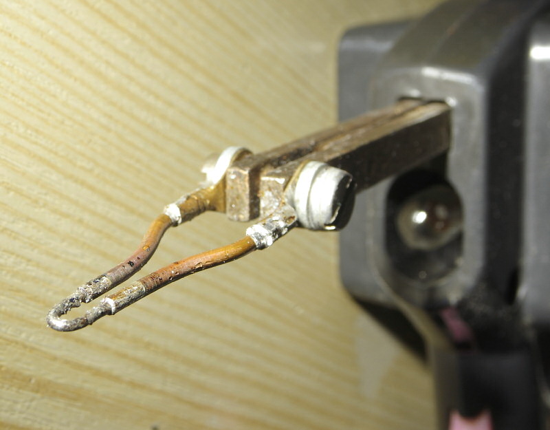

breta1 píše:Našel jsem v nabídce TME tyto hroty pro trafopáječku, má s nimi prosím někdo zkušenosti?
To je vlastně "fabrický" provedení toho co jsem popsal o pár příspěvků výše.

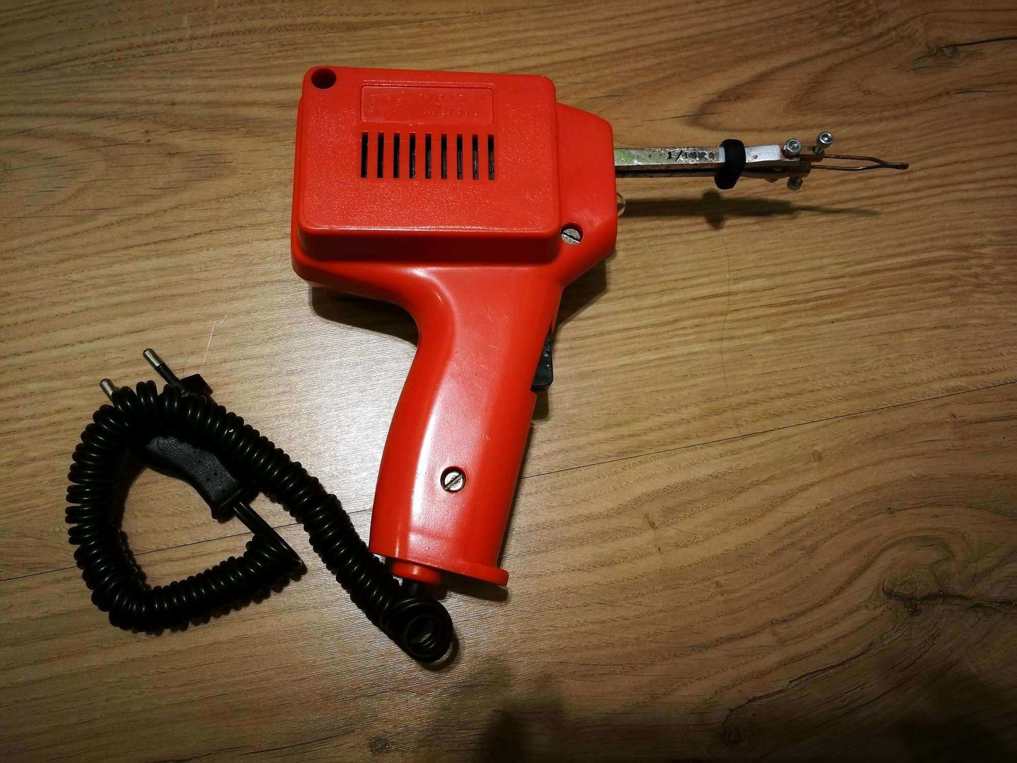

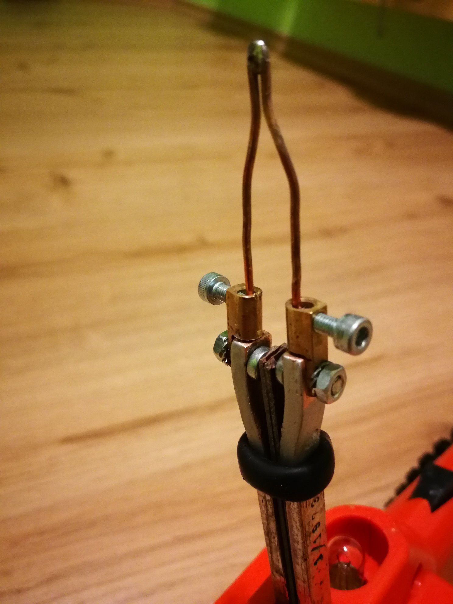

Tak ja som si dnes prerobil svoju historickú trafopájku. Veľa som čerpal z tejto stránky.
A takto to dopadlo.

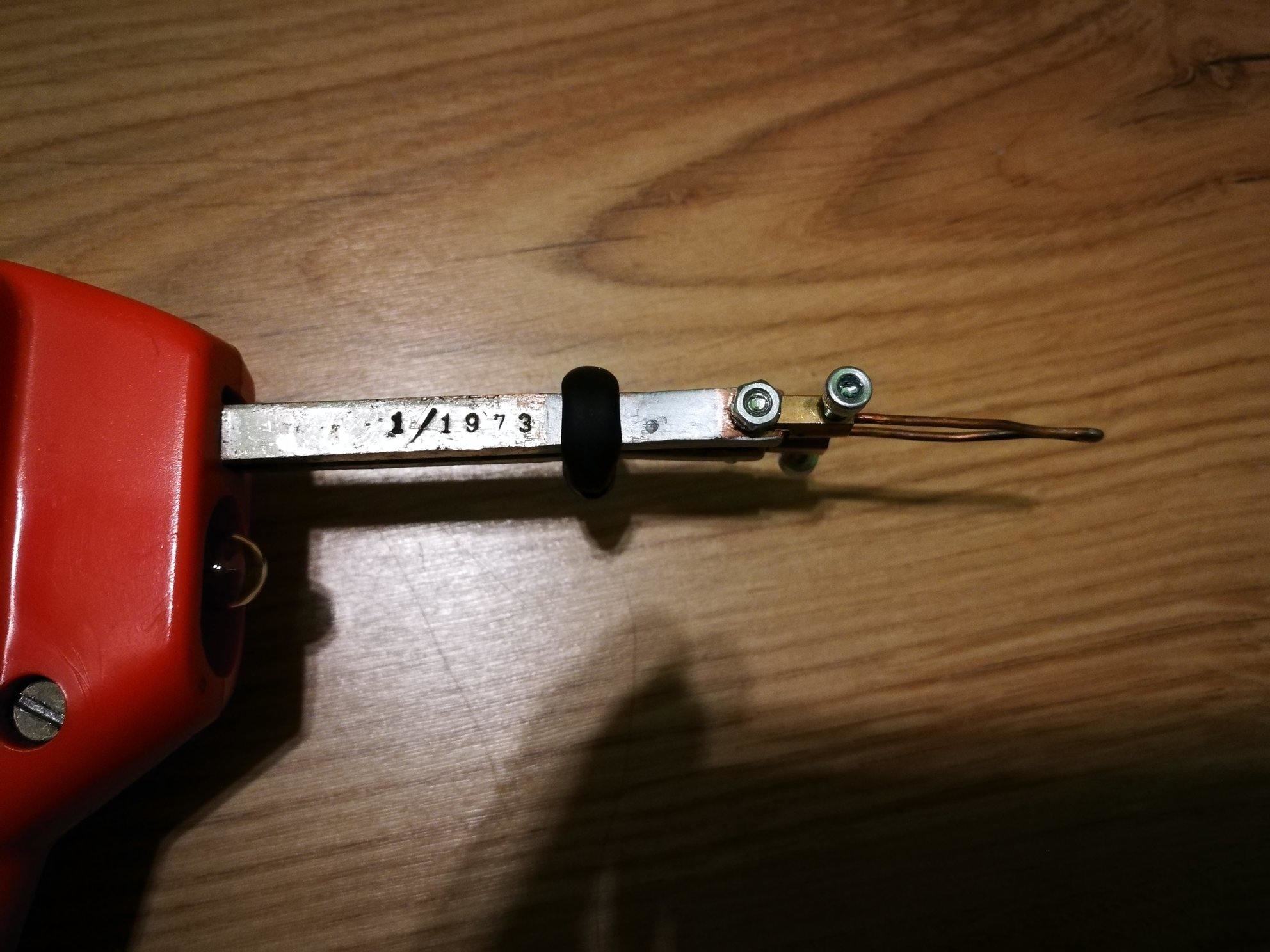

Pôvodný kryt bol čierny, no ten bol už polámaný. Tento už mám hodne dlho. Dnes som prerobil len to uchytenie hrotu.
Skrutky na uchytenie hrotu sú kus dlhšie. Nemal som kratšie s imbusovou hlavou. A tieto sa fajne šrubujú.
Neviem, či to číslo 1973 vyryté na medi vyjadruje rok výroby. No ak áno, tak je to dosť stará mašina 8-)

#123 Příspěvek od otakarv »
Dobrý nápad s tou dopoloviny spilovanou svorkovnicí. Akorát bych jí přichytil zapuštěnými šroubky aby ty konce měděných pásků nemusely být tak od sebe. Ty imbusšrouby bych také zkrátil, našrouboval na závit matičku která po odřezání (zkrácení šroubu na patřičnou délku) a opilování konce závitu slouží na vyrovnání závitu jejím vyšroubování.

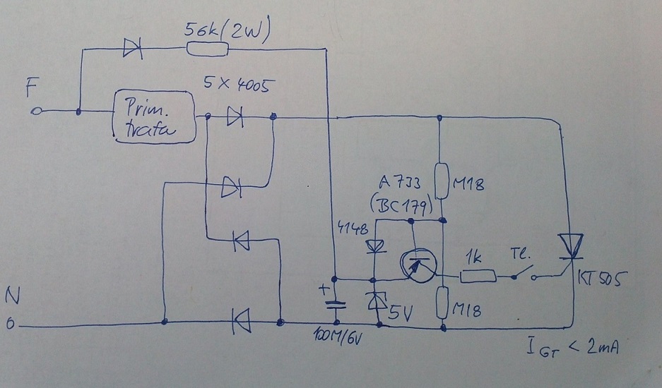

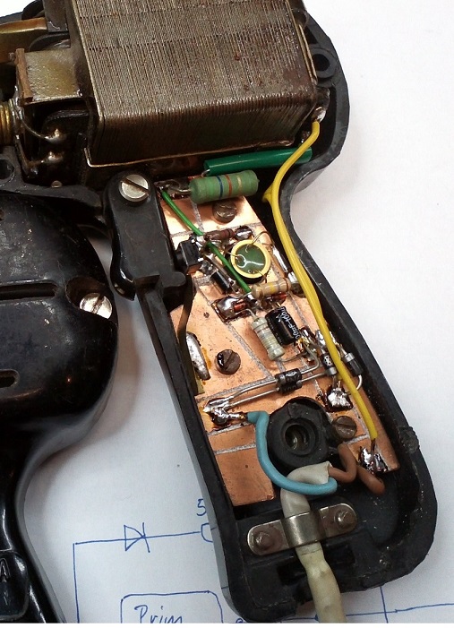

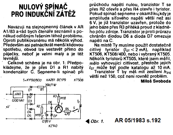

Jak někteří zde uvedli, taky používám dvě pájky - jednu 75W s "věčnou smyčkou" a druhou 90W s drátem 2,5 mm² tam, kde je potřeba víc zatopit... A moje úprava spočívá v tyristorovém spínání podle obrázku.
Jednoduché a spolehlivé, slouží už dlouhá léta. Jediná drobnost, že pájka trvale žere cca 1W. Nevadí, napájení pracovního stolu mám beztak přes vypínač...
Páječky při zapínání a vypínání neruší - nepráskají při poslechu rádia a (to je podstatnější) neohrožují polovodičové přechody nacházející se v blízkosti smyčky.

#125 Příspěvek od forbidden »
Šikovný spínání v nule. Ta úprava je tvůj originál, nebo to někde vyšlo?

čoeče...tos postavil sám ?! to už není kutilská trafopájka nýbrž vesmírný blaster !
a na to třeba zbroják :(
ale konstrukce napohled dobrá

Tak dnes by to šlo jednodušeji s nějakým tím MOCčkem a triakem, ale nápad je to dobrej.

#128 Příspěvek od sis2 »
Mám to ve šmírákách a už nepamatuju, odkud to pochází - možná nějaké AR, PE, apod. Jen si pamatuju, že jsem vybíral tyristory z více kusů, aby spínaly při Ig kolem 1 mA. A to splnil jen některý. Jinak by musel být v té větvi pro napájení tranzistoru menší odpor a ten by následně víc topil.
Šlo by to i s nějakým triakem, ale tohle bylo kdysi - hlavně z domácích zásob a rychle hotovo. Triak nahradil diodovej můstek šlusovanej tyristorem.

sis2 píše:... A moje úprava spočívá v tyristorovém spínání podle obrázku.
Jednoduché a spolehlivé, slouží už dlouhá léta. Jediná drobnost, že pájka trvale žere cca 1W. Nevadí, napájení pracovního stolu mám beztak přes vypínač ...
sis2 dál píše:...Jen si pamatuju, že jsem vybíral tyristory z více kusů, aby spínaly při Ig kolem 1 mA. A to splnil jen některý. Jinak by musel být v té větvi pro napájení tranzistoru menší odpor a ten by následně víc topil...
A vrazit tam místo odporu "kapacitní předřadník" neboli sériovej kondík jsi nezkoušel? Tím 56k výkonovým odporem tečou trvale ±autobus nějaký 4mA, kterýma se nabíjí filtrační kondík (napětí na něm je omezený 5V zenerkou). Čistě jen pohledem a vokometricky odhaduju, že kdyby se tenhle filtrační kondík nechal nabít na cca 2x vyšší napětí (kolem 10-12V, dejme tomu maximálně 15V), tak by se čistě jen podle Ohmova zákona při zachování odporu mezi tranzistorem a tyristorem příslušně zvětšil i proud zapínacího impulsu (vyšší IGT = nemělo by bejt potřeba používat tak citlivej tyristor) - a neměl by přitom překročit bezpečnou hodnotu Ic pro ten ovládací tranzistor. Těch autorem použitejch 5V je nejspíš hodnota vycházející z dobový dostupnosti dostatečně malejch součástek, aby se obvod čistě geometricky vešel do rukojeti trafopájky. S dnešníma menšíma součástkama by se čistě teoreticky mělo bejt možný dostat do danýho prostoru i s provozně příznivějšíma hodnotama.
A ten předřadnej kondík při zachování vztahu I = 2.∏.f.U.C potom vyjde na nějakejch 55.4 nF - ať nežeru, 56nF, což si myslím, že by se v dnešním svitkáči na 275VAC mělo dát do páječky našlapat (třeba nějakej takovejhle nebo takovejhle) ... Paralelně k tomu kondíku jako vybíjecí dva odpůrky M47 sériově za sebou, aby byla zachovaná napěťová odolnost a v sérii s ním omezovací nějakejch 100R kvůli zmenšení zapínacího rázu... Samozřejmě, někdo tady začne namítat postupnej pokles kapacity vinou odpařování pokovení dielektrický fólie při "samoregeneraci" průrazů moderních svitkáčů čili vestavěný kurwítko - OK, no tak se takovej kondík prostě čas od času, vždycky když páječka začne blbnout a tyristor nebude chtít korektně spínat, vymění za novej. Kurwítko, o kterým se předem ví, už zkrátka není taková sviňárna jako to, o kterým se jeho tvůrce "zapomene zmínit" ...

#130 Příspěvek od sis2 »
Takto mi funguje možná 20 let, ale úpravu může po teoretického rozboru aj někdo prakticky ověřit... já to nebudu
- a už jsem našel, odkud pochází schéma

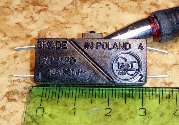

Já mám ve všech trafačkách tenhle polskej mikrospínač. Při velikosti 30 x 12 x 12 mm, parametry 380V/10A, navíc dvoupól, no neber to. :wink:
Jak jednoduché a účinné. :)
