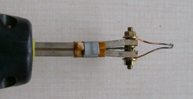

Ja som ho vyriešil tak, že som trochu vyhol vývody (trámčeky), jeden hore, druhý dolu, aby som sa dostal ku dieram zvnútra. Tie som zvnútra zapustil vrtákom, aby som mohol osadiť zápustné skrutky M4. Nezabudni na izolačnú podložku nakoniec medzi hlavy skrutiek. Trámčeky nakoniec narovnáš, zvonku dáš podložku a maticu. Jedna letovačka mi takto funguje už dlhé roky. :wink:

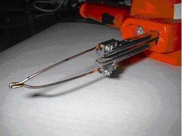

Vzít 2 mosazné svorky z "čokolády", částečně zbrousit oba konce páječky a přiletovat klempířskou pájkou. Výroba a výměna hrotů je pak mnohem rychlejší. :wink:

Mám u všech mosazné šrouby M4 , hlavu válcovou zpiluji na výšku cca0,8mm , zašroubováno zevnitř . Dnes jsou matky jakoby s podložkou , tak ty používám .

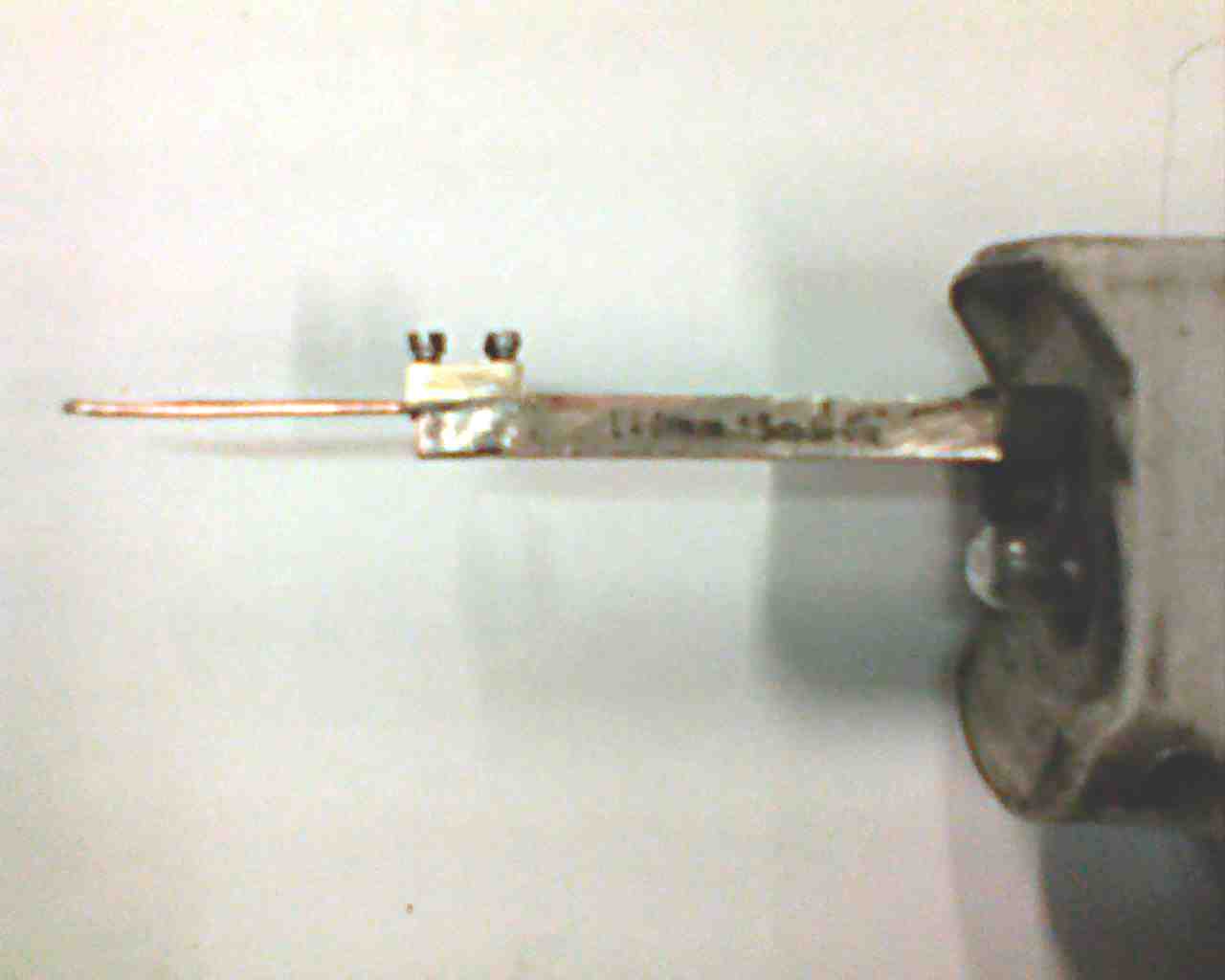

Spilovat konce plocháčů dokulata a nacpat do 6mm2 čokolády. Netřeba nic letovat,ostatní výhody zůstanou zachovány :wink:

Souhlasím s Masarem, jenom je letuji z boku.

Jinak já tam mám 2xM3 šroubek se zápustnou hlavou (místo řezání závitu), vzhledem k tomu, že už klasickou pájku používám minimálně, vydrží mě tam hrot půl roku.

Delší smyčka má vyšší odpor - teče jí menší proud => topí s menším výkonem, takže se cín na hrotu tak nepřepaluje a navíc se ani tolik nerozpouští samotný drát smyčky. Tuhle zkušenost jsem získal taky, už docela dávno - praxe na střední v navijárně, mistr tam měl na staré kulaté bakelitové 75W smyčku snad 15cm - na můj dotaz proč tak dlouhá smyčka mi to předvedl - on tou smyčkou pájel celou směnu, já se standartní délkou jen asi 2 hodiny... Jediný problém je kde pořád brát takové kusance drátu a se skladností takto vybavené páječky - smyčka je měkká, snadno se zdeformuje a po narovnání už vůbec nedrží tvar.

Délkou hrotu určuji výkon pájky, pro jemné pájení ho nechám dlouhý, pro větší výkon ho zastrčím (třeba demontáž součástek).
