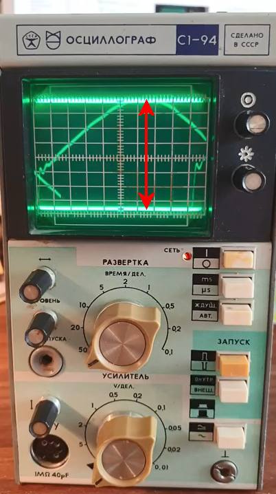

To, co je ukázáno na videu ani zdaleka nepřipomíná nezasynchronizovaný obdélník a už vůbec ne s patřičnou amplitudou. Horší je, že robo sám neví, co by tam mělo být vidět.
:wink:
p.s. Na jeho místě bych zkontroloval funkci tranzistoru T7 a vstupního přepínače v poloze kalibrace.

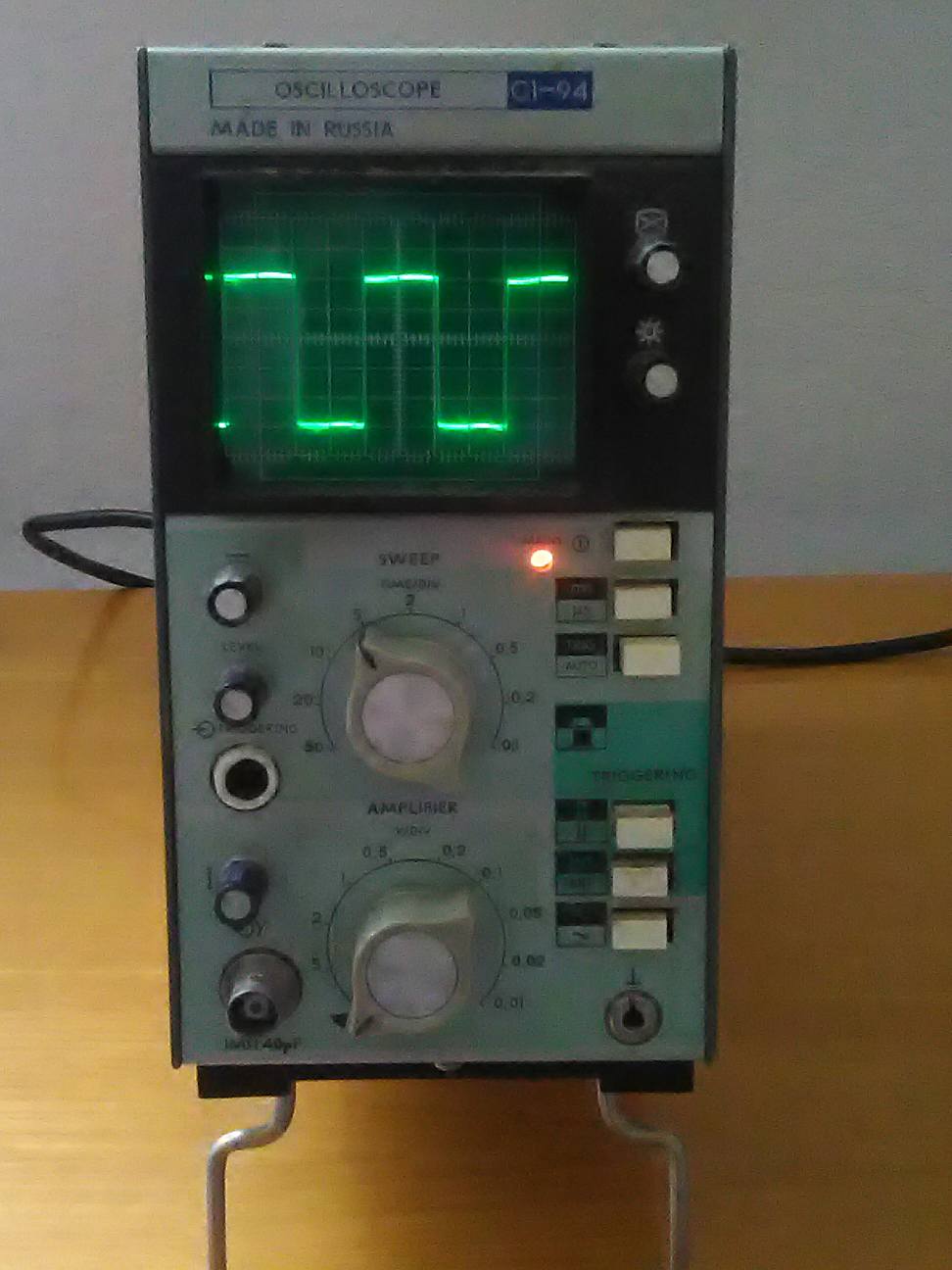

Schválně jsem vytáhl ze skříně ten můj, dlouho nepoužívaný a vyzkoušel.
Je vidět, že výměna elytů by mu už také prospěla. Nicméně jako prezentace funkce kalibrátoru postačuje, viz foto.
robo
Příspěvky: 3510
#132 Příspěvek od robo »

PotPalo píše:No veď píšem. Stačí aby zamáčkol čudel čo je pod zapínaním (ms/µs), a vrchným velkým kolečkom otočil o tri zarážky doprava (teda na 2), a má to samé ako ty. :wink:..
Ale kdepak. Amplituda na videu je maximální a ne 5 dílků, to žádným "kolečkem" nenastaví.
Na druhém postnutém videu už je to něco jiného po neznámém "zásahu". Amplituda i průběh už má správný původ. Jen je stále vidět ta bezradná obsluha, přepínající č. základnu až do 0,5ms (pro 50Hz kmitočet !) s neschopností ho zasynchronizovat. :wink:
Robo - musíš mít stisknuté tlačítko "внутр/внеш" a potenciometrem "запускa" průběh zasynchronizovat (zastavit).
