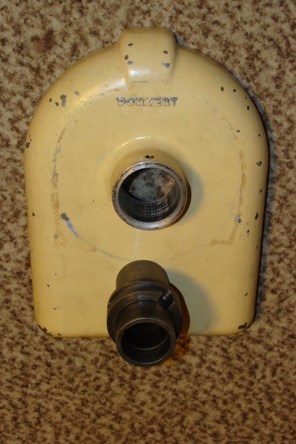

#132 Příspěvek od mtrencin »

#133 Příspěvek od kejki »
UKS 20 - ale s nějakou podivnou úpravou na bajonetu. Zase skoro zadarmo - http://www.ebay.de/itm/Porkert-E20-Flei ... 4167e30239
