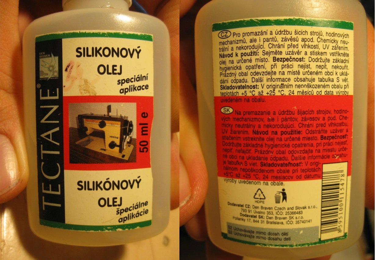

Můžu použít tento silikonový olej na mazání šicího stroje? Koupen kdovíkdy, asi kolem roku 2007.
Nepřináší silikonový olej nějaké nevýhody?

Silikonový olej usilovně vzlíná a časem namaže i vzdálenější místa. V jedné Tesle s ním mazali formy vstřikovacích lisů, kostřičky cívek relé pak šly pěkně z formy ven. Časem se olej dostal až na kontakty relé a zvedal přechodový odpor. Byl z toho docela průšvih, parta děvčat měla brigádu v Sovětském svazu, pucujíce kontakty v dodaných ústřednách.

Inu ano, tzv. silikonová nemoc, populární hlavně u RP210. Silikonový olej navíc mezi kontakty se v oblouku rozkládá na všechno možné, včetně oxidu křemičitého.

OK, takže silikonový olej používat pouze daleko od elektroniky a kontaktů.

Nedá mi to ,a dám do placu jeden asi veřejný drb. Na silikonové vazelíně údajně ztroskotala výroba mod.serv ST1 ( Tesla Kolín ). Ta vazelína v dráze potenciometru dělala paseku asi jako na těch jmenovaných relátkách výše a serva se stávala funkčně nestabilní. Pro modely letadel až nebezpečné. Chvíli trvalo,než se na to přišlo, co to způsobuje. No, a potom všechno snažení vytlačila levná Čína,která záhy vstoupila na trh s podobným sortimentem.
ps. Nevím zda se to týkalo i komutátorku motorku jmenovaného serva. Už je to zase nějak "dávno" . Na silikon bacha!

Silikonový olej se jako separátor u plastikářských vstřikolisů používal často a myslím ještě furt. Snáší vysoké teploty a ty separační jsou chemicky neaktivní.
Hrozně špatně se to ale dostává jak ze skla samotného, tak z čehokoli průhledného, jenom se to maže a máloco na to platí.
Kdysi se vyráběl přípravek Venedin, se kterým se dal silikonový olej i vazelíny bezpečně umýt, i z plastů.
Ale už si bohužel nepamatuju, jaký to mělo základ, smrdělo to jako když po 🤐.
Ne, silikonová vazelína pod polovodiče nejde nahradit sebehustším olejem, přestože má silikonový olej jistou "samodržnou" schopnost. Po velmi krátkém čase vyvzlíná pryč - nabeton tam, kam si to nepřejete.
Proto jsem onehda sháněl co nejtužší silikonovou vazelínu. Řídká totiž udělá například v ložisku potenciometru či rotačního přepínače pěknou paseku - mnohem horší, než ta nejobyčejnější "červená marmeláda".
Ta klasická mastnota je aspoň vidět, kdežto vyvzlínaný silikon vidět ani není.

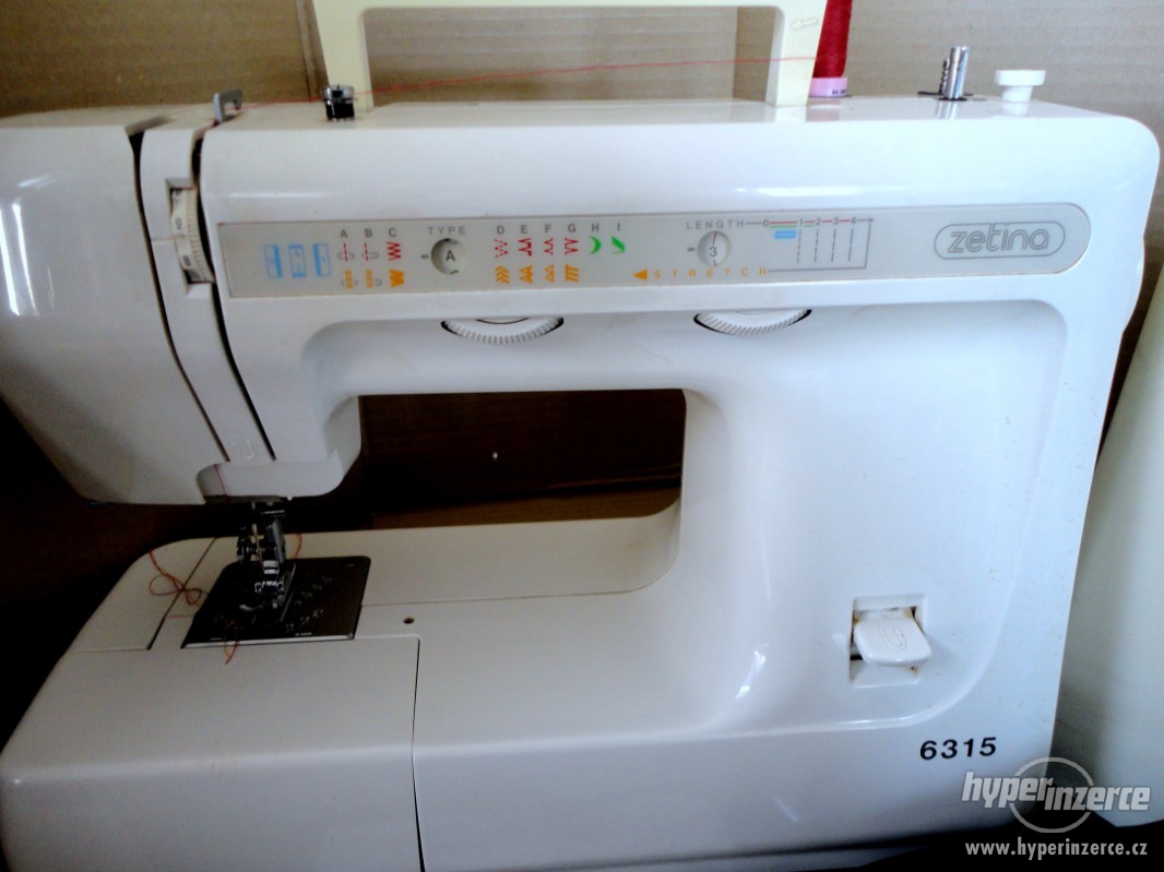

Čau, zvědavost mi velí zeptat se. Zná někdo šicí stroj Zetina 6315? Co je to zač? Je to kvalitní český výrobek? Je to převlečený PFAFF vyrobený v Brně? Je to nějak "profi"? Jak starý může být? 2002? V jednom bazaru v brně ho mají za 3790 Kč. Zajímalo by mě, zdali se vyplatí ho kupovat. Dle slov prodavačky stál prý původně (tj. kdovíkdy) 12000 kč.
Myslím, že je to přesně tento. https://elektro.bazos.cz/inzerat/960896 ... a-6315.php
Jinak Google toho moc nenajde. Výrobce asi ještě existuje, ale šicí stroje už nevyrábí. http://www.zetina.cz/35-zetina-s-j-2028.html
Za cca 4000 Kč jde koupit kdejaký nový šicí stroj... https://sici-stroje.heureka.cz/janome-j ... e/#section

Převlečný Pfaff si drží svou hranatost, i přebrandovaný na Zetinu byl hranatý.
Tenhle stroj s kyvným chapčam je řadový zástupce současné výroby (tím myslím posledních 15 let). Za 2 tis. koupíš v lidlu shopu obdobný stroj s tříletou zárukou a stejným rozsahem stehů.
za 4 už elektronickou volbu...

OK, takže Zetina 6315 je nejspíš vietnamský (?) standard, něco jako Singer či Silvercrest z Lidlu, nebo pseudočeská Veronica... https://www.sici-stroje.cz/sici-stroje
Nemusí to být zas tak zlé, na nějaké to šití polštářů to stačit může. Ale v bazaru za 3790 Kč bych to ani nekupoval.

Už Vietnam? Původně to byla Čína, dělala tam Toyota, Singer, AEG a privátní značky... Brother má jinou fabriku, ale taky v Číně. Základní model má taky do 2 tis. , abych svého bývalého partnera neošidil.
