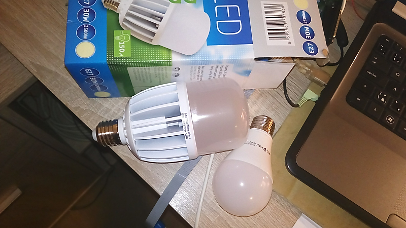

Z kuchyne som ju musel vyhodiť, svieti to ako sviňa. 30W a 2500lm vo visiacom lustri vo výške 2 m nad stolom je veľa. 1100lm stačí.
Ide do dielne.

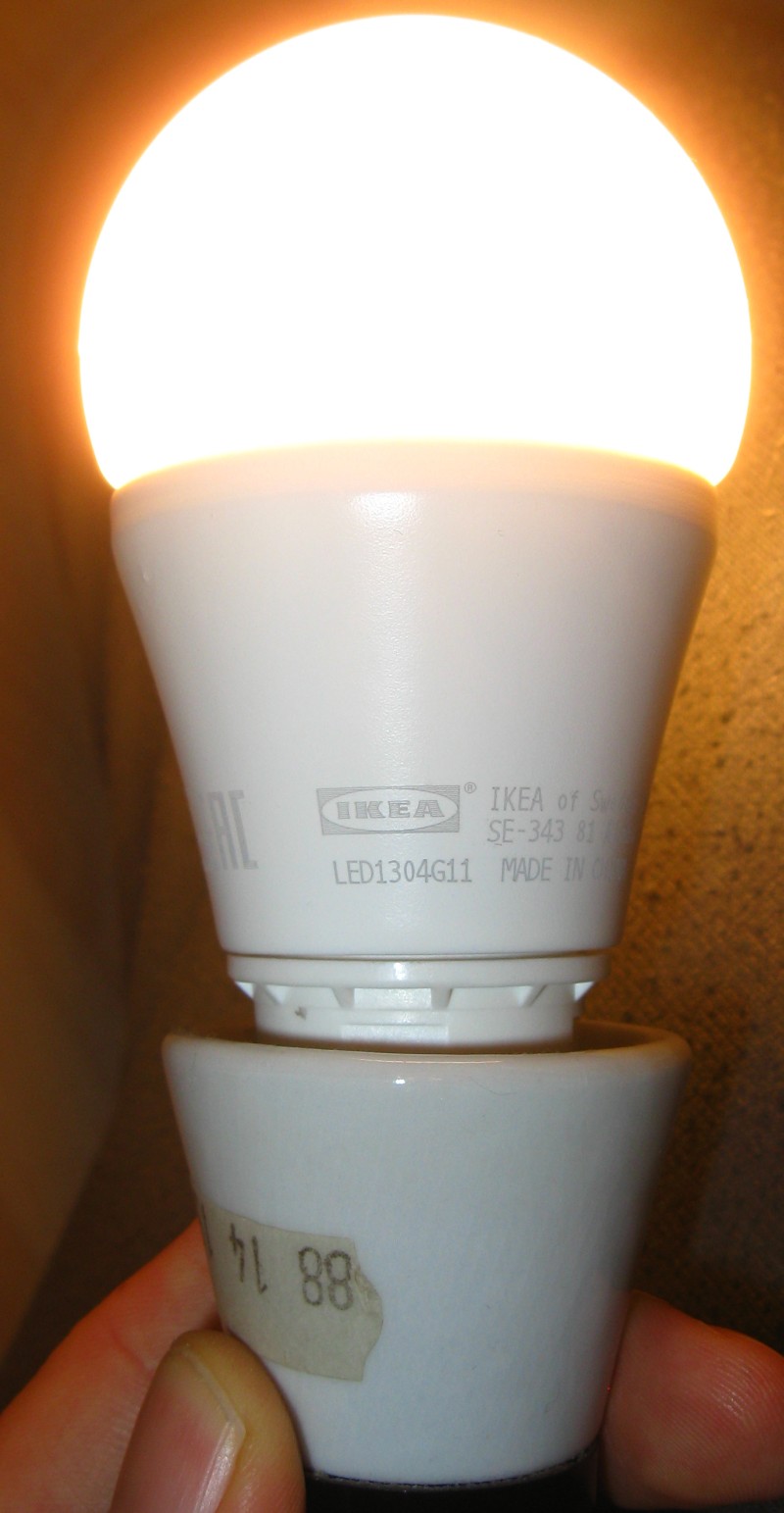

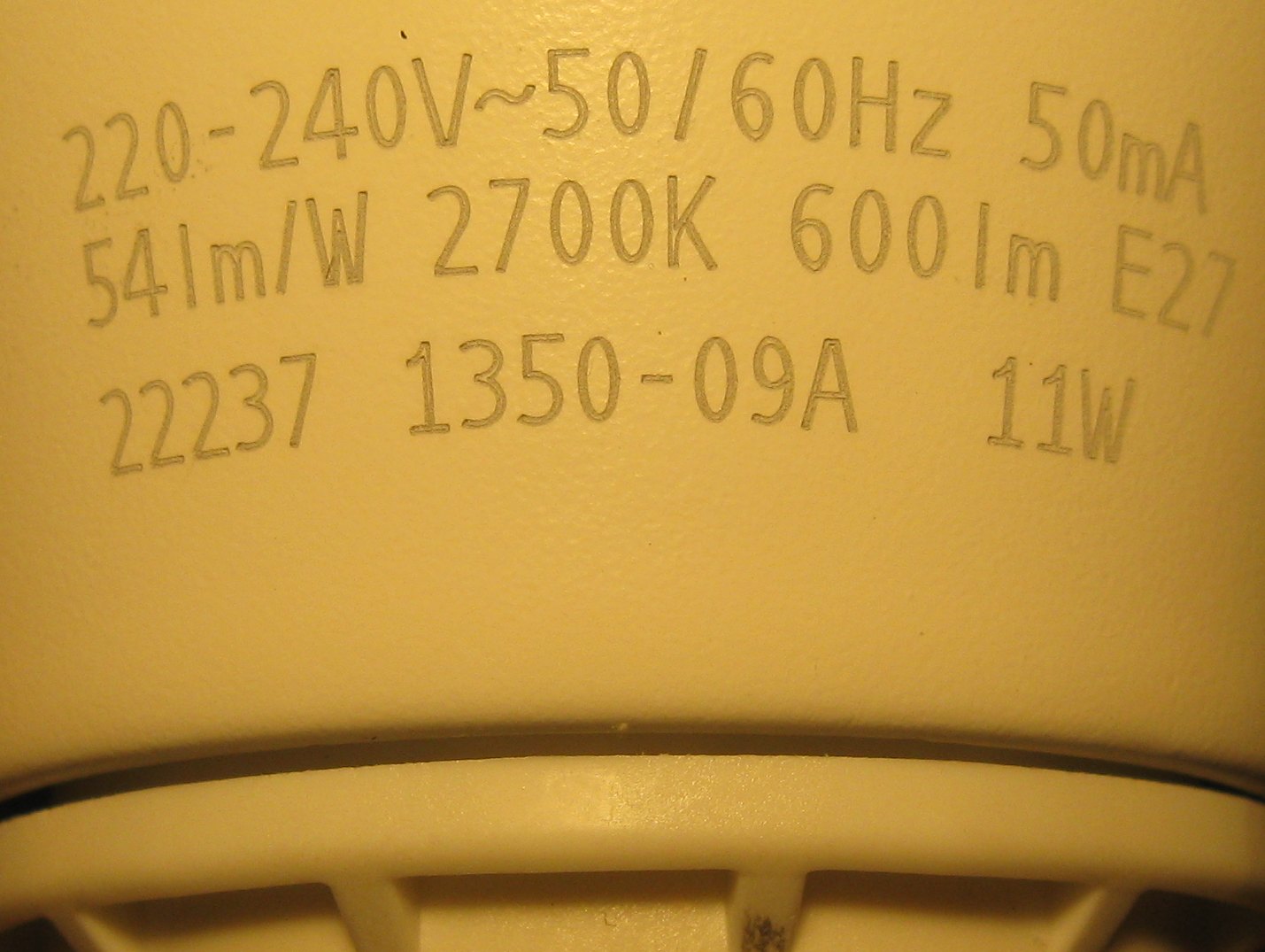

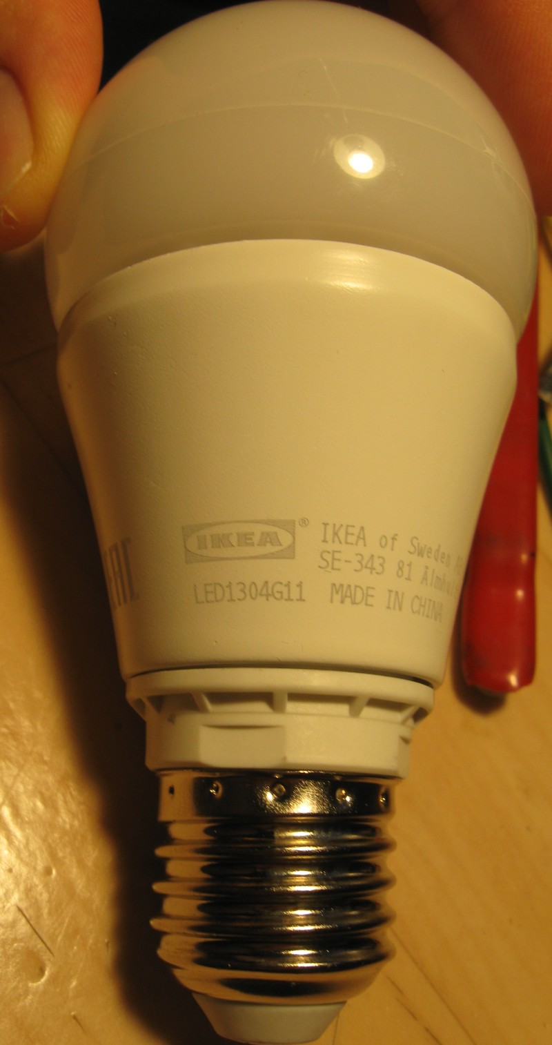

Našel jsem ve smeťáku led žárovku Ikea LED1304G11. V prodeji mohla být někdy od počátku roku 2014. http://www.ledbenchmark.com/display.php?id=250 Má účinnost pouhých 54 lumen na Watt, což není nic moc. Dnes seženeme běžně LED žárovky s účinností asi 105 lumen na Watt. https://www.ledvance.cz/vyrobky/sveteln ... /index.jsp
Moje Ikea LED1304G11 vypadá, jako kdyby byla pouze několik let skladovaná. Svítí mi už 1 hodinu a zdá se býti funkční. EDIT: Už ne.

Zpočátku jsem měl podezření na špatný kontakt snad pod čepičkou, ale nyní to vypadá, že se LED žárovka přehřívá. Když ji vypnu a zkusím zapnout, tak to tepelná ochrana nedovolí. Zvláštní, že? A po schládnutí se zase sama zapne. Asi ji rozeberu.
Příspěvky: 37626
#125 Příspěvek od rnbw »
Pochybujem, ze tam je nejaka ochrana. Skor ocakavam blby studenak.

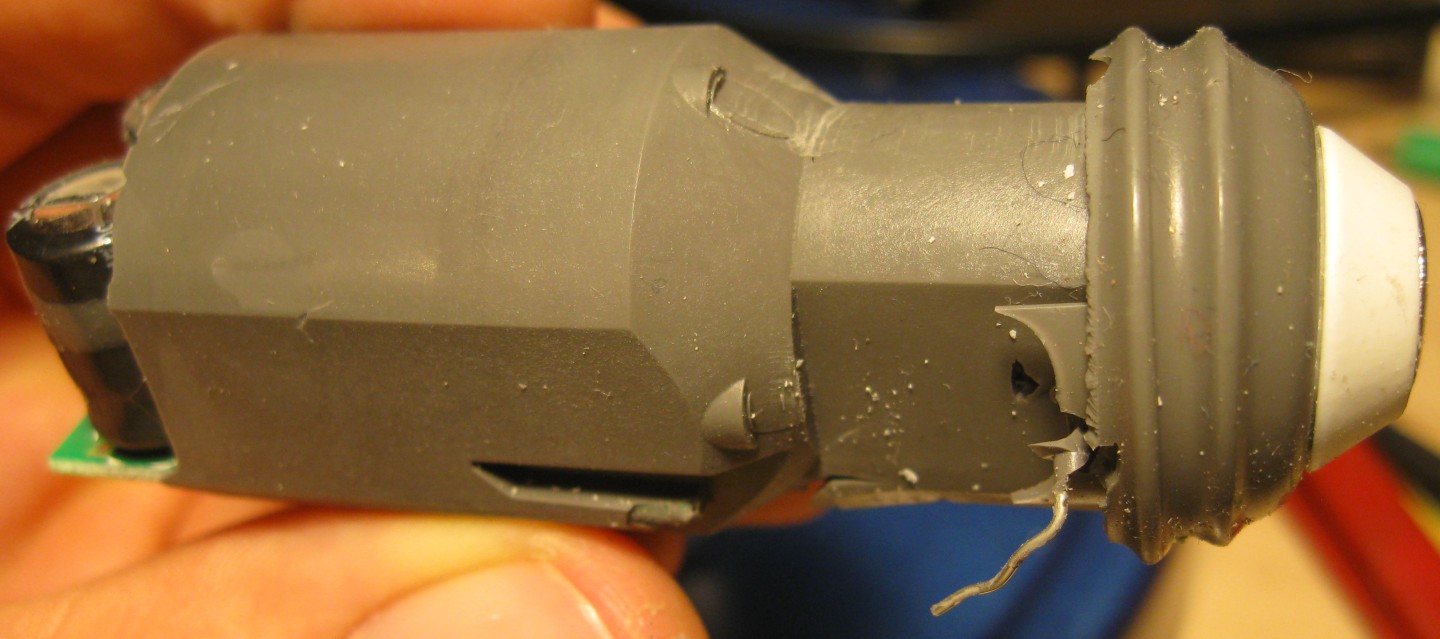

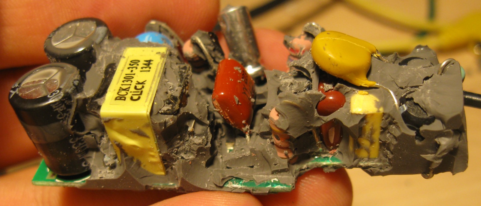

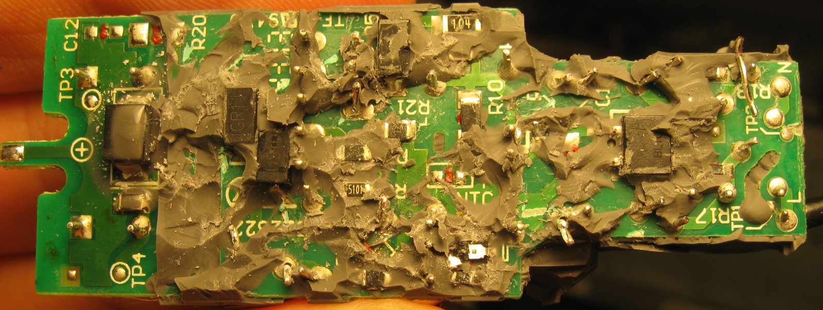

Zdá se, že napájecí zdroj je zalitý v gumovém tmelu. :-(

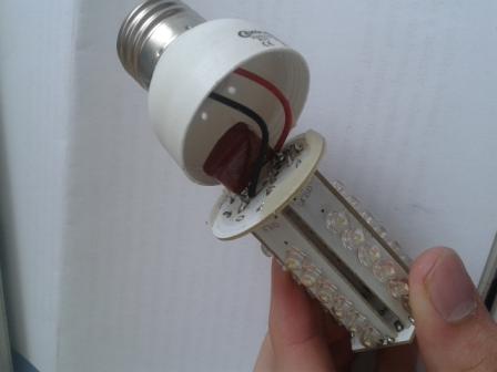

#128 Příspěvek od MH111 »
Taky se přidám. Ekolight 4W. Tento exponát mi donesla sousedka, že si z toho mohu vybrat ledky. Žárovku jsem otevřel jak pet láhev, podíval se na tišťák dole, tam studeňák. Po opravě svítí asi jako stupnice u seleny. Čím to? Stárnutím?

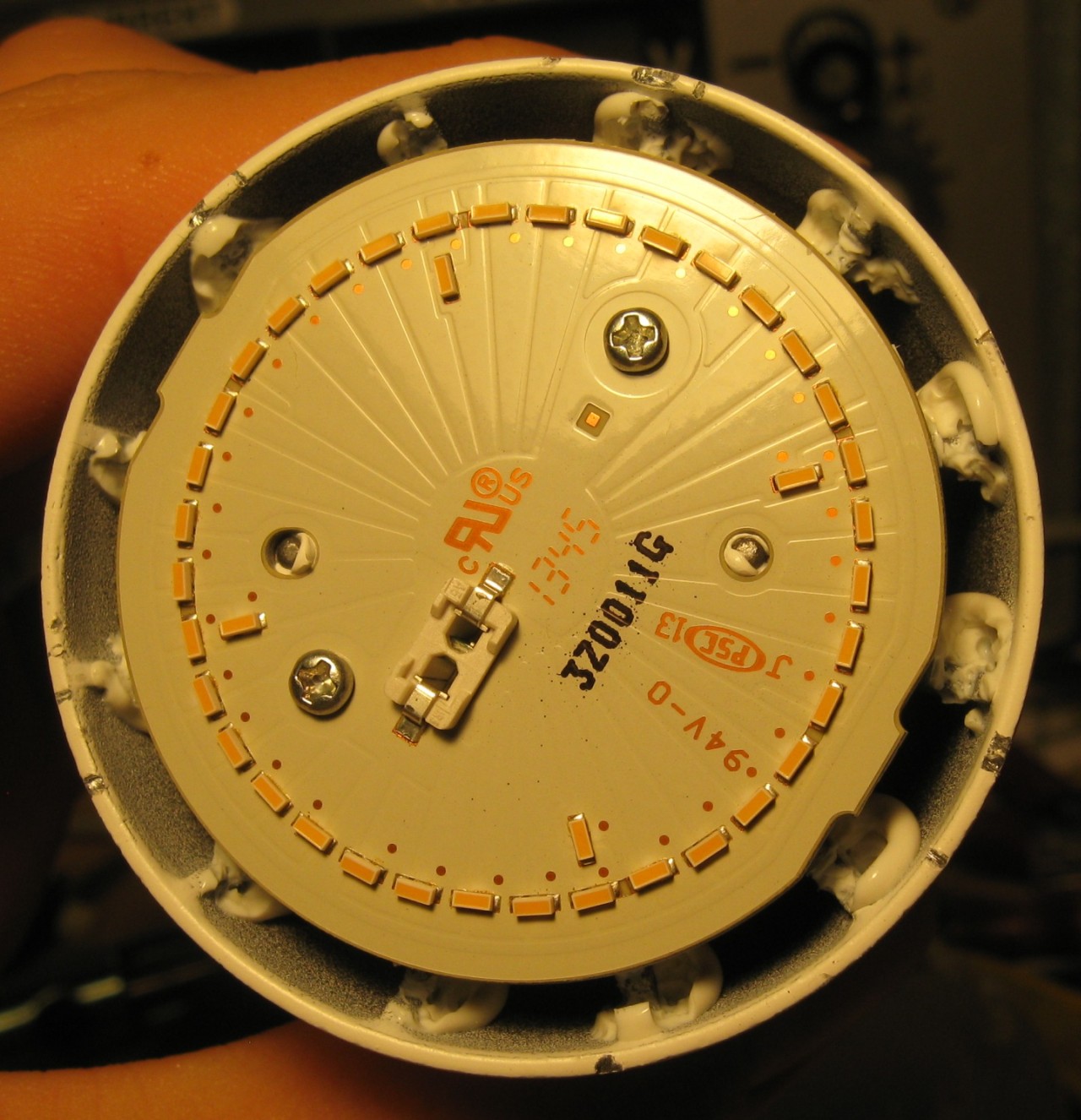

Ikea LED1304G11 měla tepelně závislý špatný kontakt někde v zalitém zdroji, takže jsem ji musel rozebrat. Provedení zdroje bylo docela kvalitní, hladně při srovnání třeba s Livarnem z Lidlu nebo s Emosem.
LED modul je hodně ekonomický, ale byl asi docela v pořádku a nebyl nijak připálený.

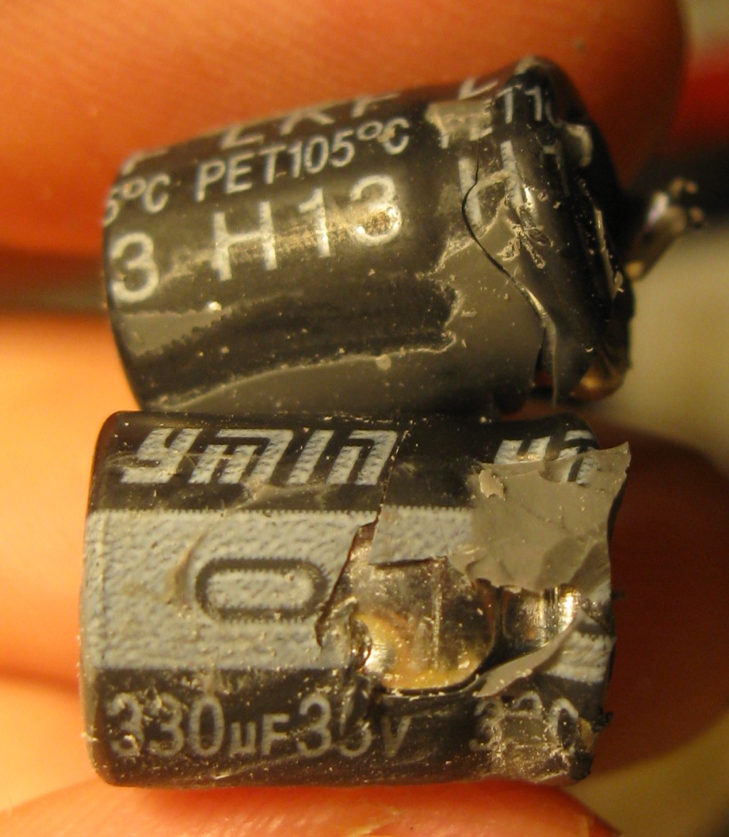

Před časem jsem našel ve smeťáku čtyři LED žárovky Osram AA43341, stejné, jako tyhle. https://get.google.com/albumarchive/106 ... tToZb7szy2
U dvou byl teplem poškozený LED modul, takže neopravitelné. U jedné bylo nutné propájet studeňáky u rezistorů na LED modulu a vyměnit preventivně kondenzátor 330n 400V, který už jsem zažil dvakrát vybuchnout.
U druhé jenom preventivně vyměním kondenzátor a usměrňovací diodu na sekundáru. Svítí i bez opravy, ale kdybych na ni nešáhnul, tak by mohl kondík vybuchnout a zničil by celej zdroj. Vlastně tady už se to kdysi stalo.
