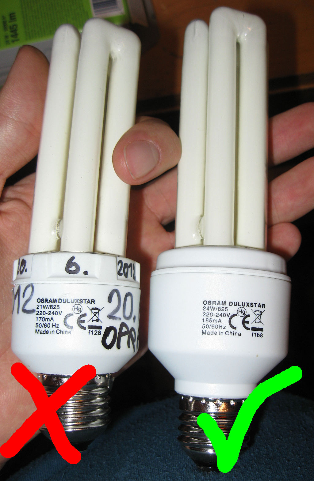

Jinak je fakt, že v hodně Osramech jsem viděl zbytečně malé tranzistory. A blbě snášejí přehřívání v nevhodném lustru. Dvě nám tam odešly za necelý rok. Jednu se podařilo opravit. Viz tady: http://www.ebastlirna.cz/modules.php?na ... c&start=15 Nedoporučuju Osramky s nápadně malou bílou krabičkou. Čím větší, tím lépe.
Úsporky Philips snášely přehřívání dobře. Po pár letech se přepálilo vlákno, ale předřadník byl pořád OK. Taky proto, že neměl žádné SMD součástky a tranzistory byly většinou v pouzdru TO-126.
