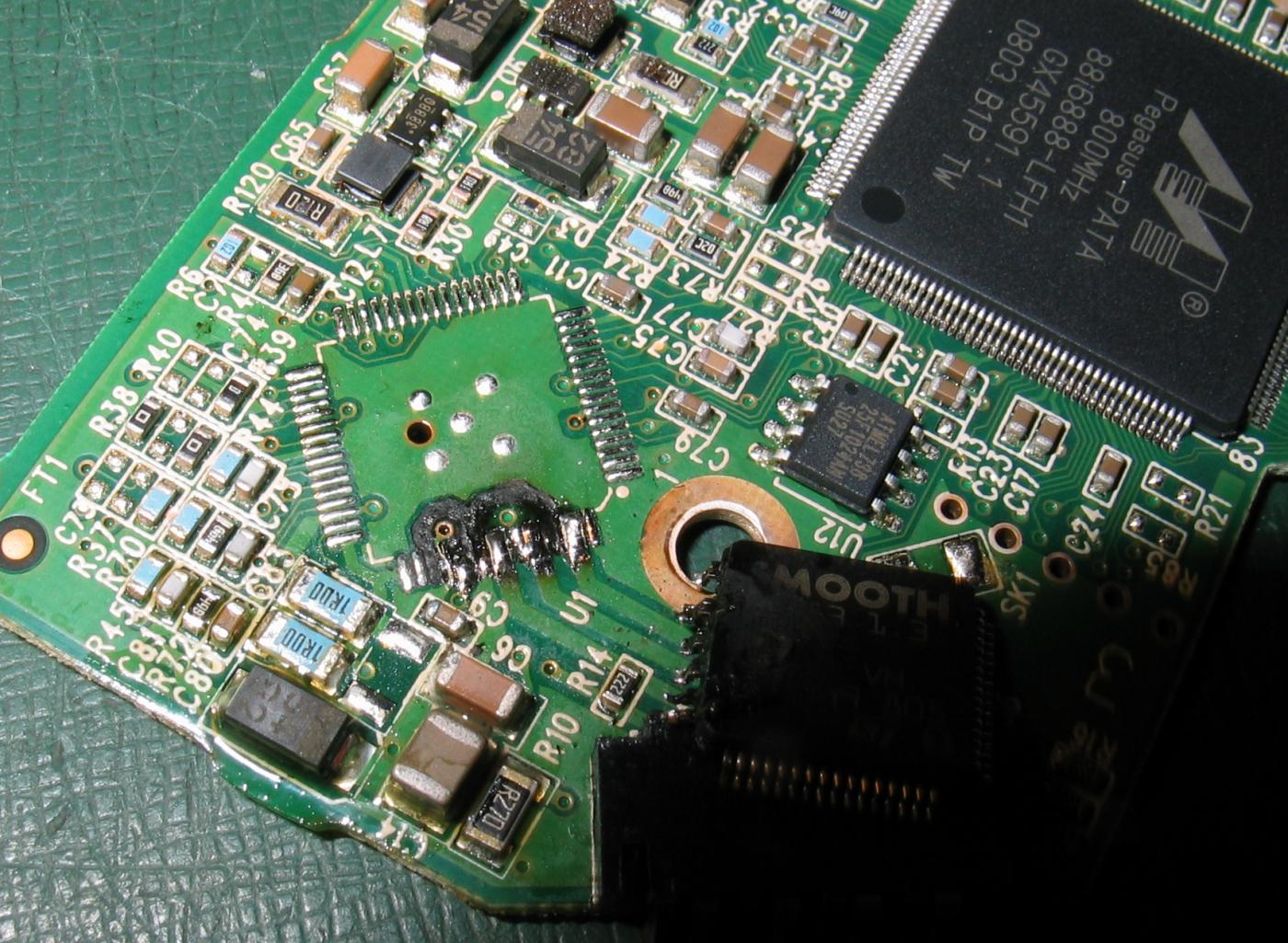

Zase novinka. Odpaleny SMOOTH, s funkcnou doskou vydaval disk divne zvuky. Pitva ukazala mierne pridrety a asi spaleny motor. Je to typicky smrad spaleneho laku na vinuti.
Minule som mal jeden s viditelne spalenou cievkou na ramene hlav. Smrdelo to rovnako.

Zahoření vinutí lineárního motoru většinou nastane po shoření toho SMOOTHu, stejně jako poškození vinutí motoru ploten. A příčinou je často přidřené ložisko a horší stav kondenzátorů spínaných zdrojů, které ten šváb taky obsluhuje.

Teraz mi nazivo zhorel WD800JB - asi rovnaky disk len s PATA rozhranim. Po zapnuti sa rozbehol, cvakol a rozbehol sa znovu, potom cvak a uz len dym a smrad... SMOOTH v riti.
RayeR
Příspěvky: 1947
#133 Příspěvek od RayeR »
A co bylo pricinou? Spaleny motor? Odpory?...
Příspěvky: 37637
#134 Příspěvek od rnbw »
Pricina neznama. Vypalene je to kvalitne aj s plosakom. Odpor R120 je spaleny, ale to bude dosledok, nie pricina.
S doskou z WD800JD sa roztoci a necvaka, takze motor je dobry a preamp prezil. Neinicializuje sa, ale to je pochopitelne. So spravnou doskou by to po prehodeni flash malo fungovat.
