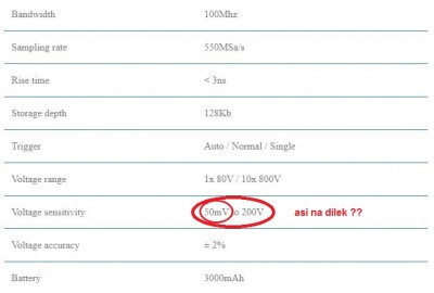

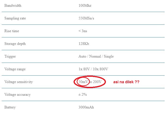

Osciloskop stačí do 10MHz, musí mít dostatečnou citlivost protože mf kmitočet je řádu desítek až stovek mV, na rozladěném vstupním dílu může stačit k funkci jak popisuješ pár mV.

A jakou máš sondu? U 1:1 bude strašně vysoká kapacita, která to může totálně zabít. U 1:10 to bude kapacině OK, ale zase bude citlivost 500mV/d, což je málo. Pro sondu 1:1 by asi šel použít emitorový sledovač s nějakým VF tranzistorem zapojený před sondu. Každopádně, tenhle osciloskop je na měření malých signálu nprosto nevhodný.lululi píše:Mam cinsky fnirsi 5012 ale nenameriam nic ani na funkcnom tuneri...
