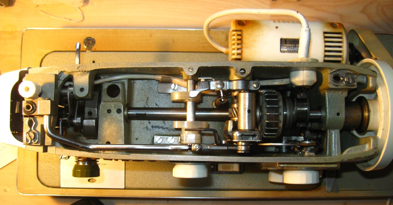

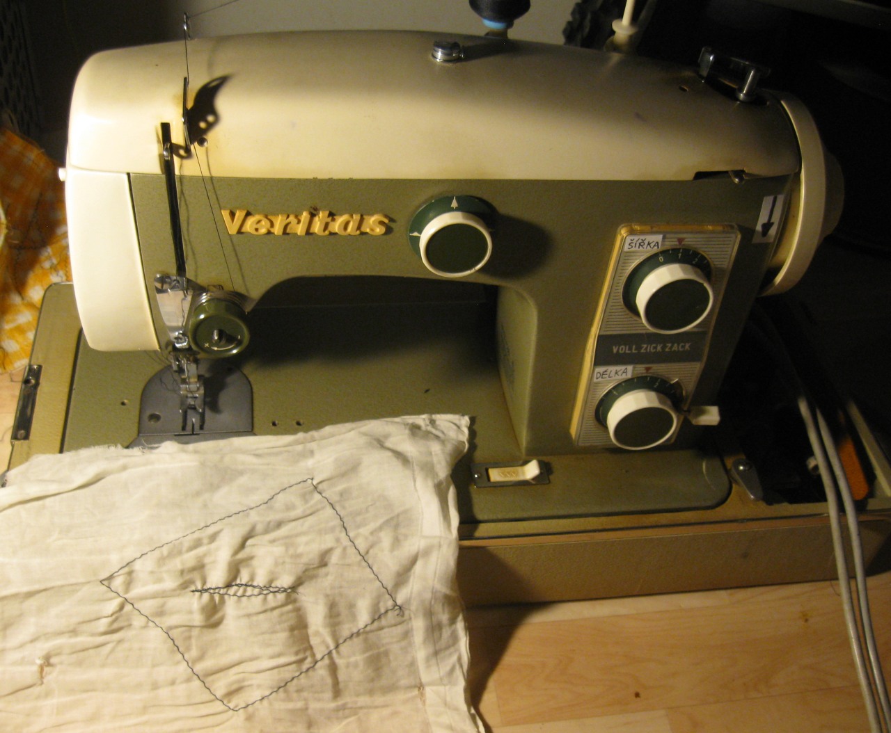

Konečně jsem trochu provětral rodinnou památku, Veritas 8014/26. Má teprve 48 let. Zašil jsem s tím např. rozpárané tepláky a tašku z lehkého šusťáku.
https://www.youtube.com/watch?v=ZS_fQ-iKuog
Regulace napětí vrchní nitě je trochu divná. Musí být utažená skoro co nejvíc to jde. Někdy vynechávají stehy zvláště u pružných látek. Po vložení tenčí jehly a zvýšení tlaku patky se to výrazně zlepšilo.
V kategorii nad 40 let je to celkem fajn stroj.
Některé součástky jsou bohužel plastové, i některá ozubaná kola. Ale ani to zatím nevadí.
Kabel je moc krátký a šlapka neergonomická, což inženýři z NDR vyřešili už v 80 letech...

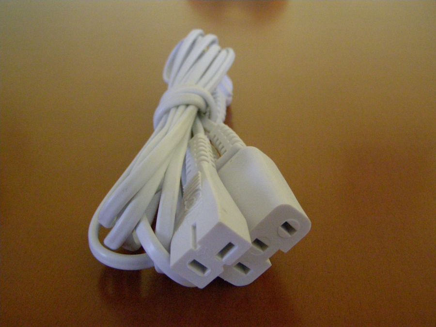

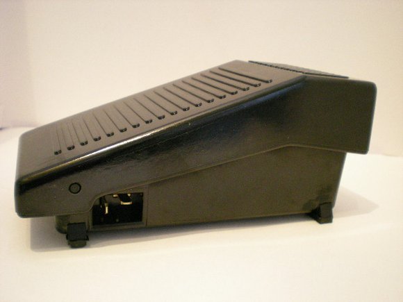

Někdy asi dokoupím novější typ šlapky spolu s kabelem. Bude to stát pod 1000 Kč, za 5 let už to možná nebude v prodeji vůbec.
Vyloženě originální kabel se asi sehnat nedá. https://www.poradte.cz/elektronika/1936 ... ritas.html

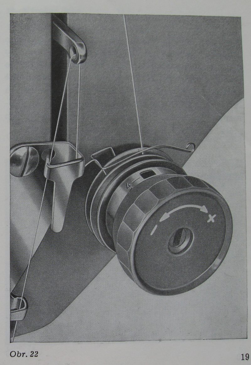

K tomu Veritasu - je v pořádku ta pružina na napínači?

Ta pružina uvnitř zelenýho kolečka, jo? (Na fotce ta pružina není vidět.) No je tam, ale za ty roky se mohla zmáčknout. Náhradní pružinu stejně nemám. V žádným eshopu jsem ji neviděl.
Taky mě to napadlo, ale co s tím?? Jsem rád, že to vůbec nějak funguje.
