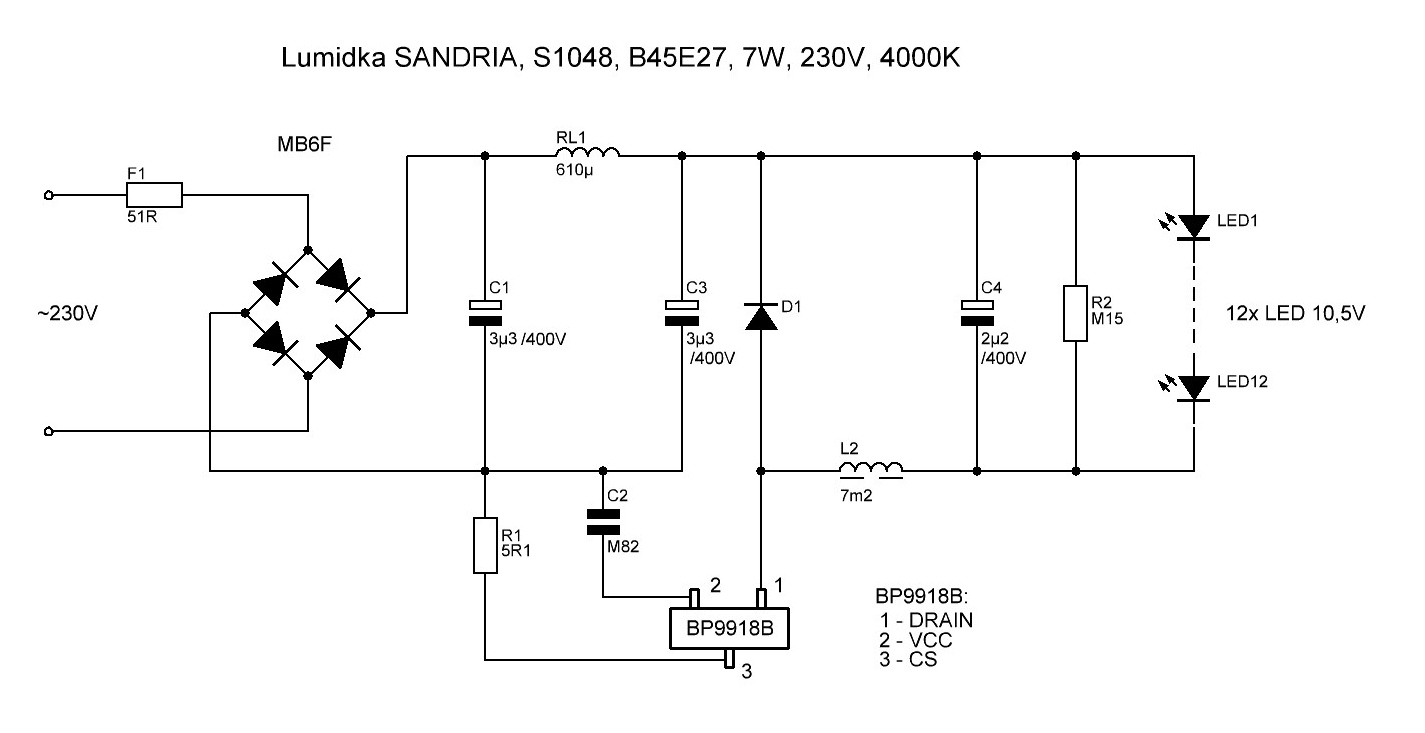

Otkundes
Příspěvky: 1813
#150 Příspěvek od Otkundes »
Rozebral jsem vadnou lumidku (LED žárovku) Sandria. Celkem 12 čipů, každý obsahuje tři LED v sérii. Pro zájemce nabízím schéma zapojení.
