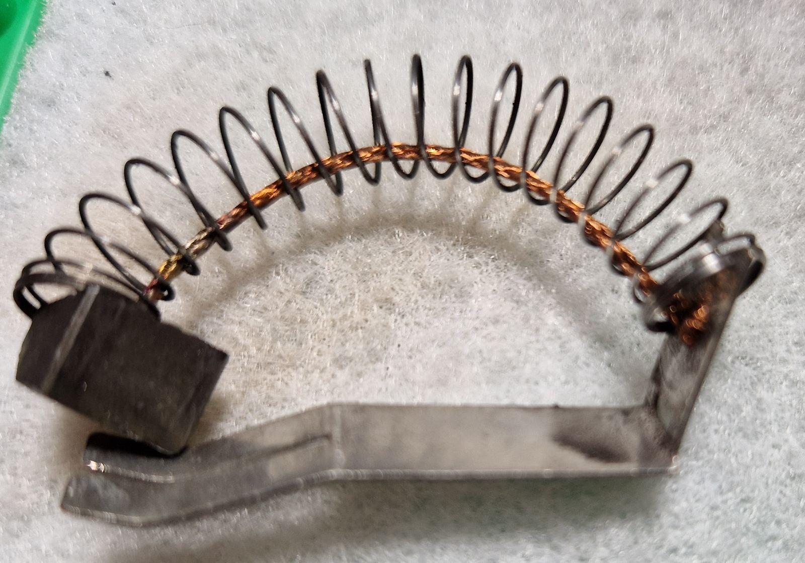

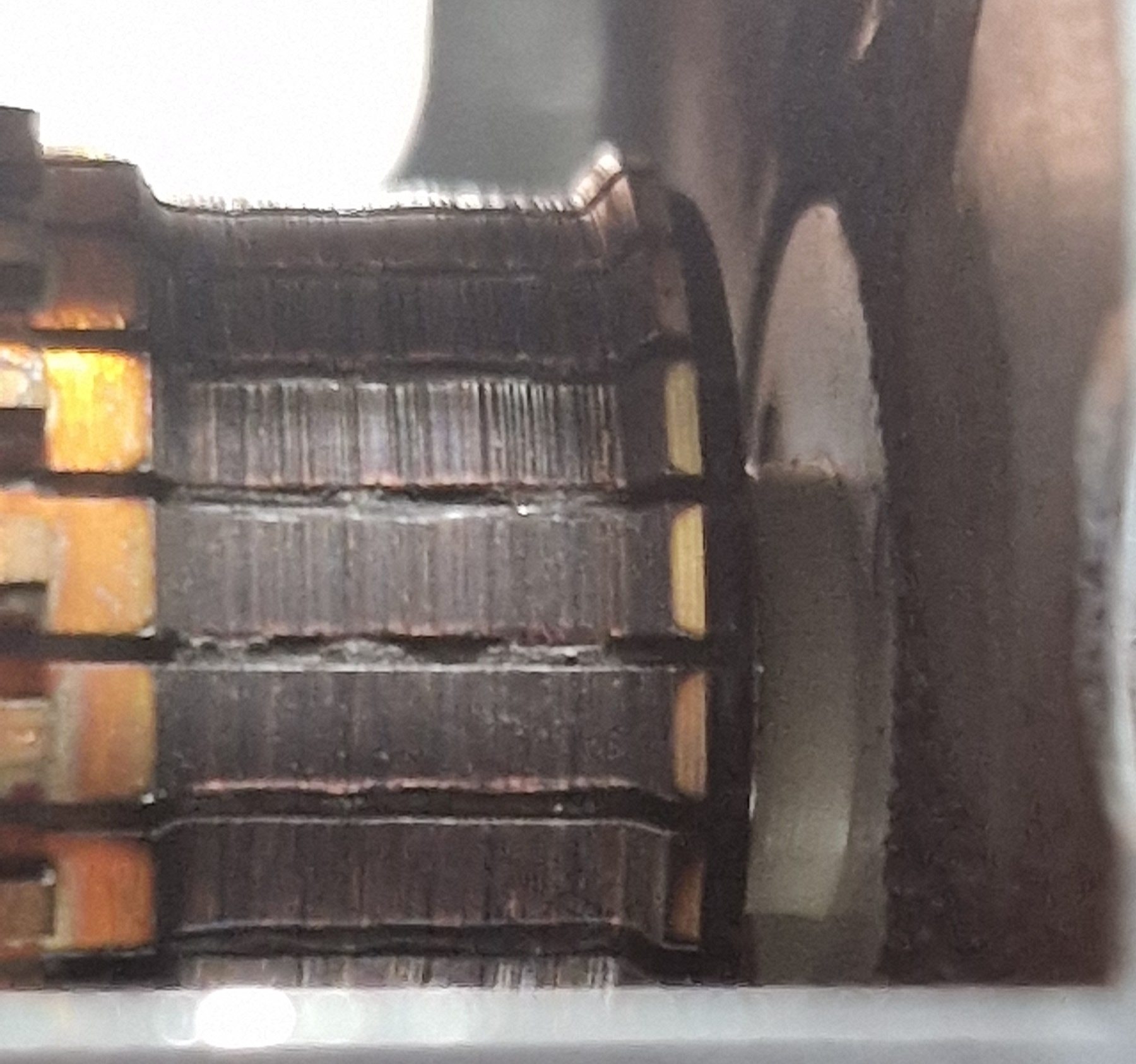

Joo bál. Je potřeba s tím škubnout. To pomalé tahání nahoru je k ničemu. Uhlík v háji, druhý na tom asi bude podobně. Ale ty lamely, to se mě nelíbí, co vy na to? . Musím prolézt jeden z těch linku jestli nemají náhradní set uhlíku. nebo kdyby někdo věděl kde je koupit. Občas platí že náhradní díl zakoupený mimo servis výrobce má rozumnější cenu. Ale neplatí to vždy.

Ty bláho, tohle nemůže být od uhlíku. Ani voda tohle neudělá. Ta jen uhlíky sežere. Že by druhá strana jela už jen přes pružinu?

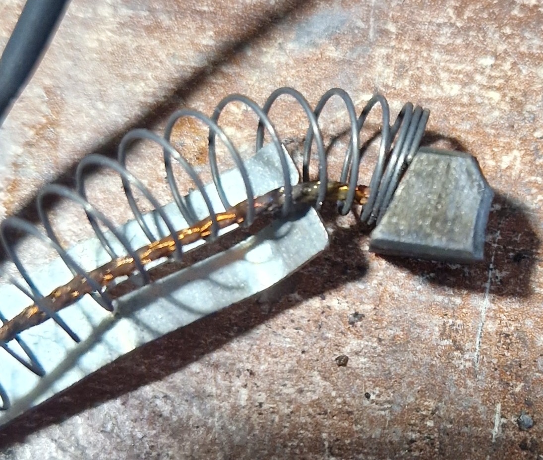

Jenže ten uhlík je i s kontaktním plíškem a ta měď od uhlíku je tam bodnutá. K čemu mě bude uhlík bez toho plíšku.

Takhle to vypadá, když je kartáč krátký a motor běží jen přes jeho část. Pak mocně jiskří a zanedlouho takhle poškodí komutátor. Vzhledem ke stavu nemá smysl dál bojovat, kdyby ti to přece jenom nedalo pošli mi SZ s rozměry kartáče, třeba bych něco našel a poslal. Jak již uvedeno výše, zadej si do vyhledávače "motor vysavače" a kup jiný vhodných rozměrů, není nutno použít originál, motor který tam pásne koupíš za polovin u ceny originálu.

Tohle muselo vzniknout jinak. Kdyby byl kartáč krátký - nadoraz - a díky tomu ubýval komutátor, brzo se to přeruší a ne až někde po třech milimetrech.
Normálně to nech tak, to ještě nějaký čas poběží. Nový uhlík přece taky bude končit nějakým plíškem. Tak to prostě nějak k tomu původnímu plechu připojíš. Fantazii se meze nekladou :-)
