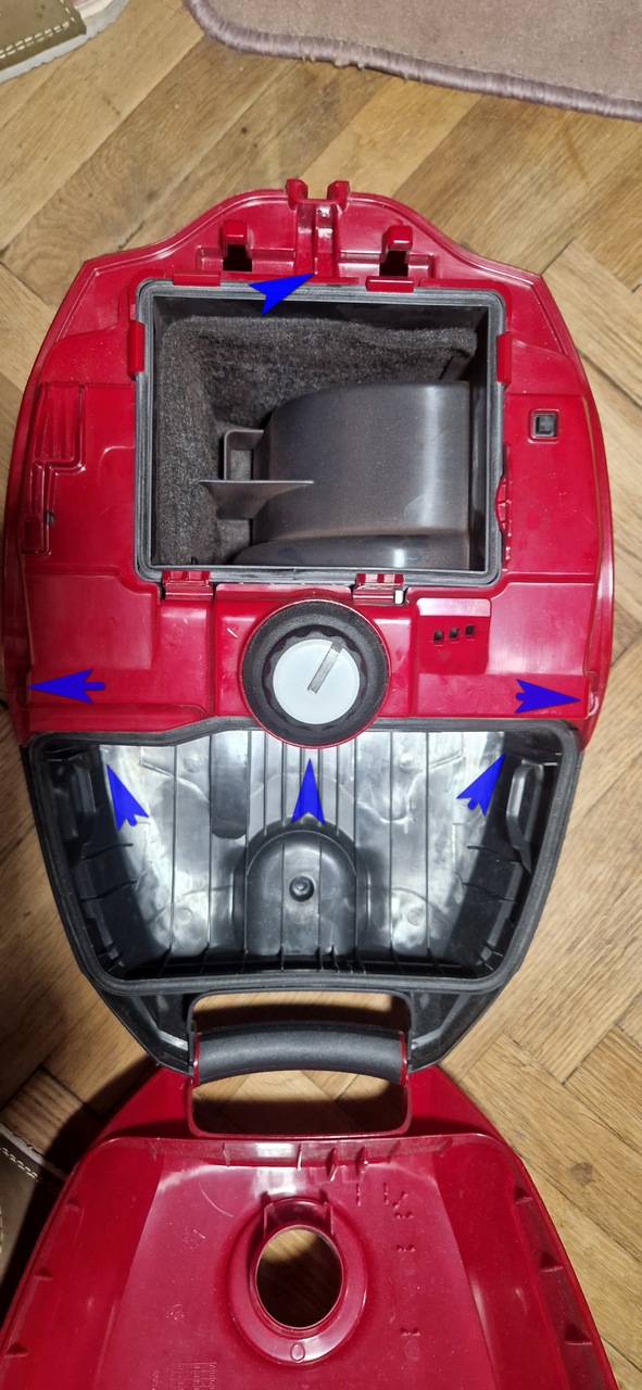

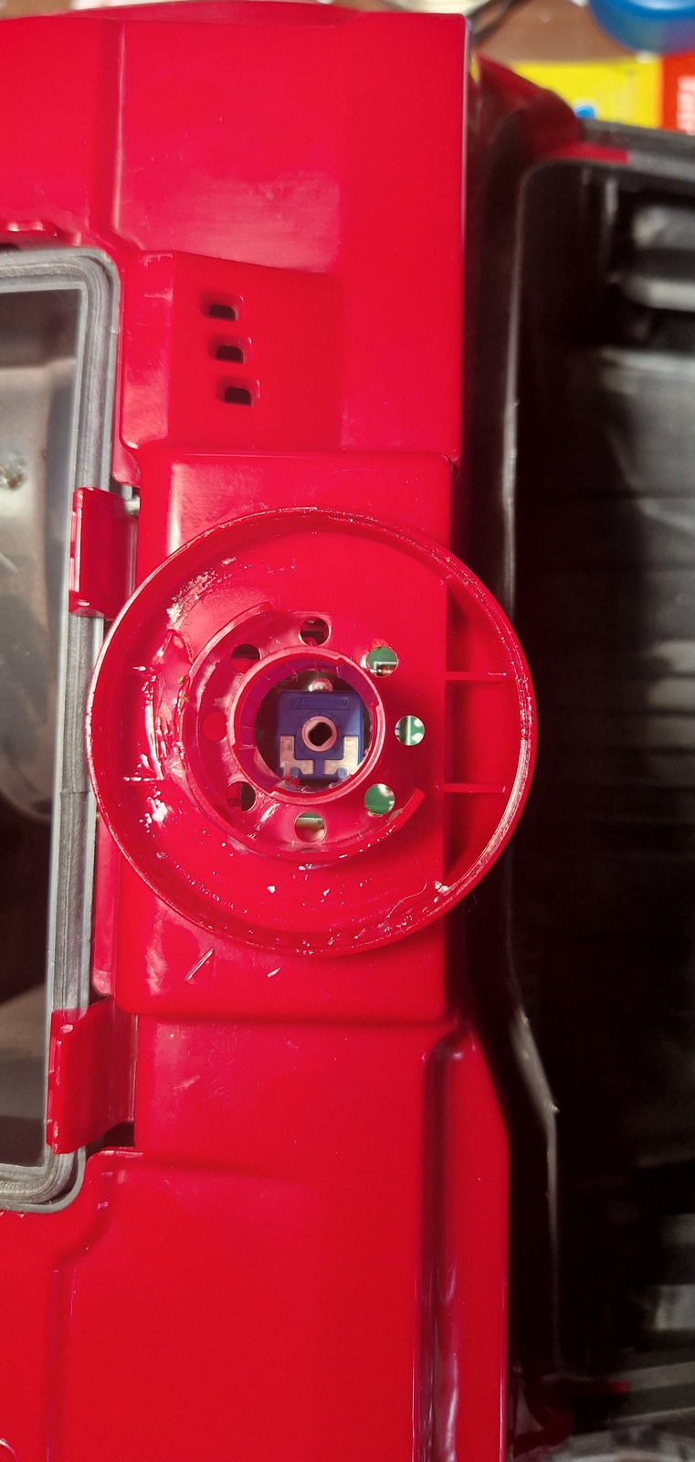

Přejí hezký podvečer a trápím se s tímto vysavačem. Nejede a tak že bych ho rozdělal a koukl na regulaci a motor. Vyšrouboval 3 šrouby v prostoru pro pytel, další 3 šrouby byly svrchu. Pod kolečkem regulace taky nic, jde volně odebrat. Nikde další šroub nevidím. Jak to rozlousknout. Děkuji

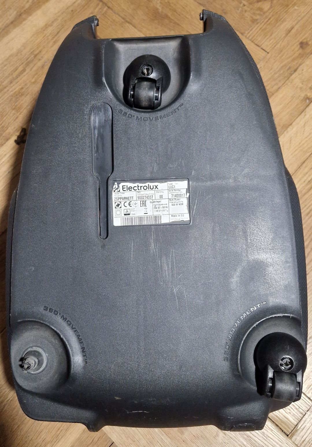

Zespoda u koleček budou MINIMÁLNĚ další 2, ale spíš jich tam zdola bude víc. A připrav se, že budou v hlubokejch šachticích = budeš potřebovat nezvykle dlouhej šroubovák s tenkým dříkem.

Měl jsem sundaný obě kolca a je to trn který sundat nepůjde a uvnitř díra není. Jinak žádný šroub ani pod nálepkou.

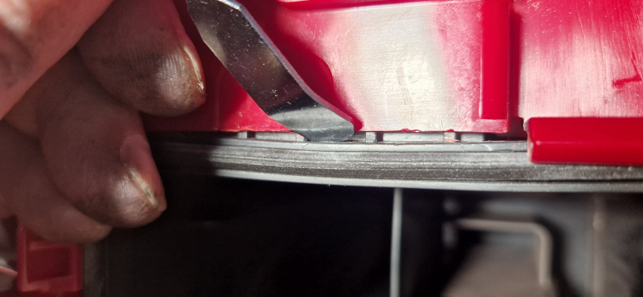

Kokos, voni ty žlutý mr.dky už šetřej i na blbejch šroubech ... Zkus stáhnout ovládací knoflík regulace, buď má pod středovkou šroub nebo je naraženej na osku. Pak nezbyde než vzít kreditku (starou !!!) a postupně s ní zkusit páčit ty plasty od sebe a hledat kde jsou západky ...

Knoflík regulace byl dole ale tam taky nic není. Zkoušel jsem to kartou ale ty plasty jsou jakoby pevný ale trochu násilí je na nich vidět. Část u knoflíku má
trošku snahu jít nahoru ale zadek nějak drží.

Neviem či je to tak aj tu, ale niekedy bývajú šróby z boku, pod kolesami v hlbších dierach. Treba dať najprv dolu kolieska, teda skôr kolesá. Kolesá mávajú krytku, pod ktorou sa skrýva jeho úchyt.

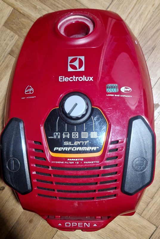

Šrouby asi budou pod těma černejma tlačítkama.

Presne tak , čierne tlačítka vypáčiť nožíkom z boku a potom sa ukážu sroby.

Prohlédněte si vy dva pořádně poslední, čtvrtý obrázek od autora.
..to bude jen ňákej odpůrek

Teď jsem si všiml fotky,že se vrchní dekl otevírá celý i s tlačítkama.
Co ta plastová ohrádka u motoru? Nejde vyndat?

Ono to nemá veľké kolesá po bokoch, ako mávajú vysávače?! Na žiadnej fotke to nie vidieť, iba na jednej je vidieť 3 kolieska zospodu. Pokiaľ to teda nemá kolesá z bokov, tak moju radu beriem späť. Nabudúce budem všímavejší. :oops:
Tiež by som skúsil vybrať ten plast čo je vidieť dierou do motora. Alebo si posvietiť nejakou škárkou či nebude vidieť kde to drží.

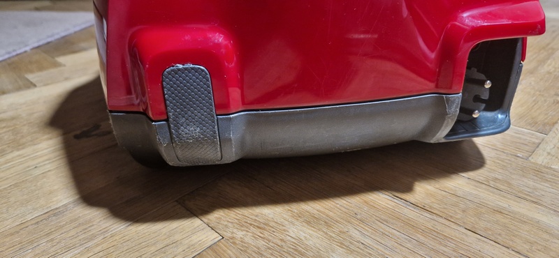

Nejsou šrouby pod těsnící gumou?

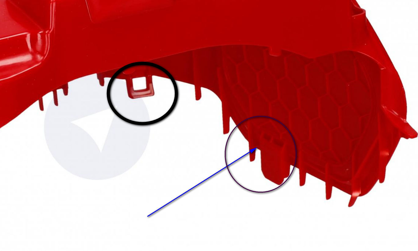

robo píše:Část u knoflíku má trošku snahu jít nahoru ale zadek nějak drží.
Tak se neboj a zvedni to u knoflíku více, tam to držely ty dva šrouby. Vzadu to drží asi jen 3 západky viz fotky výše, tím že zvedneš předek u knoflíku, by se měly nechat tím odkloněním jednodušeji odjistit.

Zvenku to už nevypadá jako nové :D Asi to bude podobný jako u pekáren. Prvně se musí dostat ven ta hliník. šachta a pote se zevnitř odklapnou západky. Tady ty západky z venku neodjistím a jenom dojebu spáry. Nejsou to jenom kolíky ale i západka. Takže by měla jít ven ta černá šachta. Ale ta tam na fest drží taky. :) A jak vidím u toho černého plastu tak ten plast má po stranách širší výstupky a kdybych to chtěl vytáhnout tak tohle taky nepůjde, nehledě na západku pod tím. Ten zub je taky velký. Já fakt nevím.Dle mé úvahy se nasadí dekl, zakpnou zámky a ty šrouby jsou tam tak nějak navíc. Jako zpevnění aby ten dekl nedržel jen na zámcích.
Edit: když to nejde silou tak to půjde větší silou.
